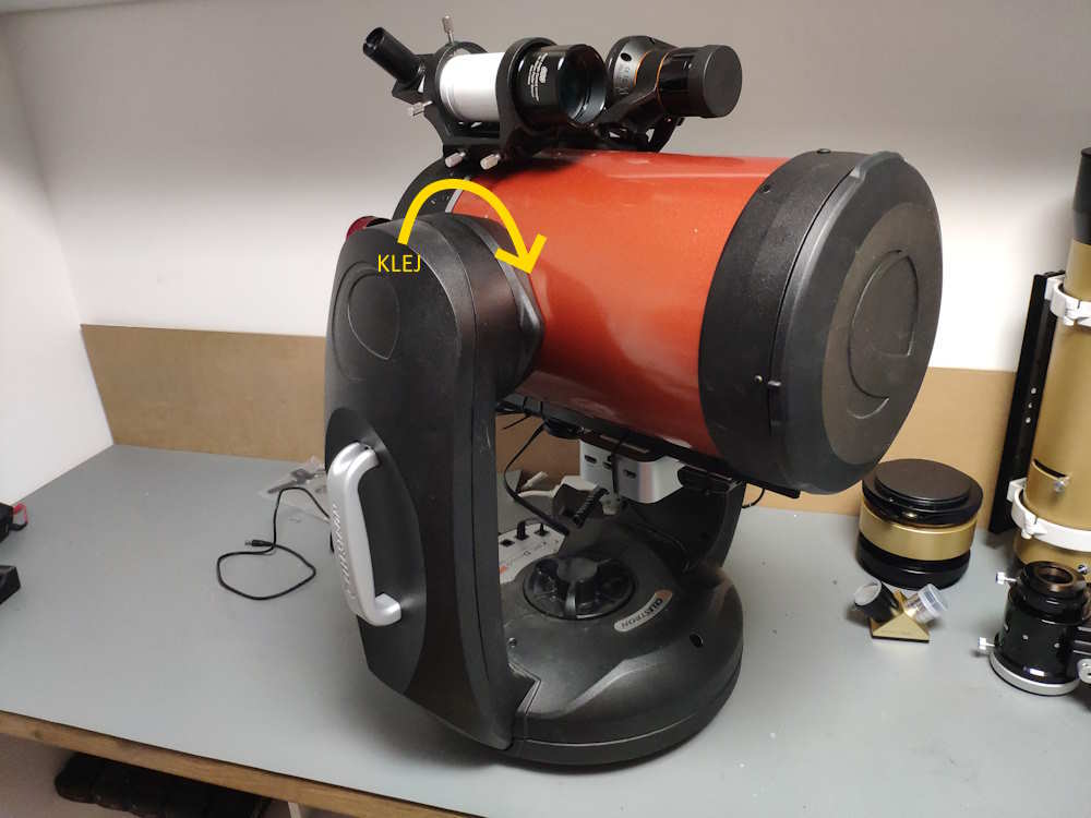

Czy da się zamontować na montażu CPC Deluxe inną tubę niż EdgeHD (fabryczną)?
Lub
Czy da się na CPC zamontować dowolną tubę pasującą rozmiarem?
Odpowiedź:
https://www.youtube.com/watch?v=Scn4Gzqy0n4
Chodzi o to, że mocowanie na takie montaże jest wiercone w samej tubie i taka kupione na dovetail nie ma mocowań na montaże AZ więc aby unieruchomić tubę można użyć kleju montażowego typu Tytan, Mamut itp. Trzyma jak pospawane. Łatwo zdemontować żyłką odcinając teleskop od montażu.
