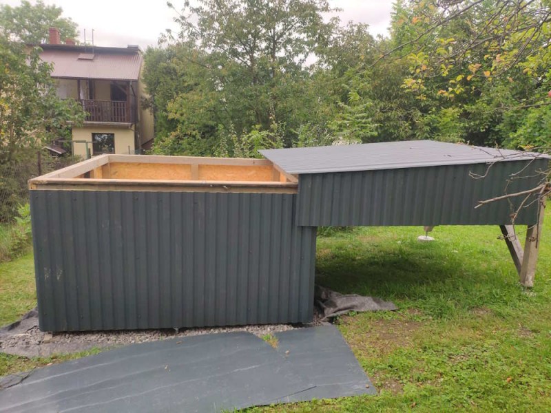

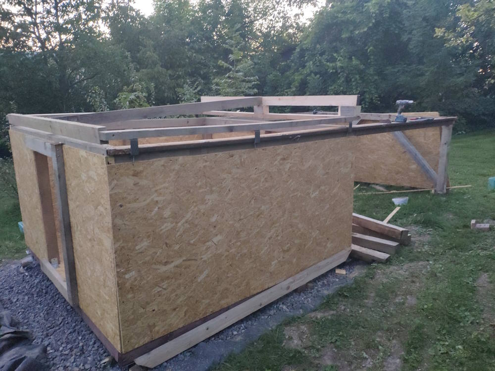

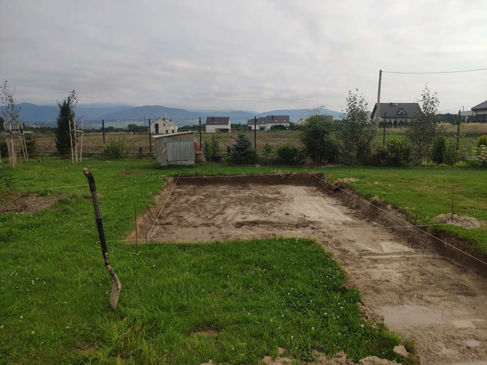

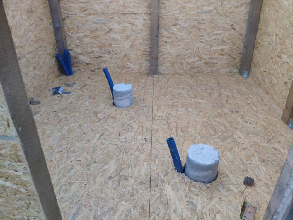

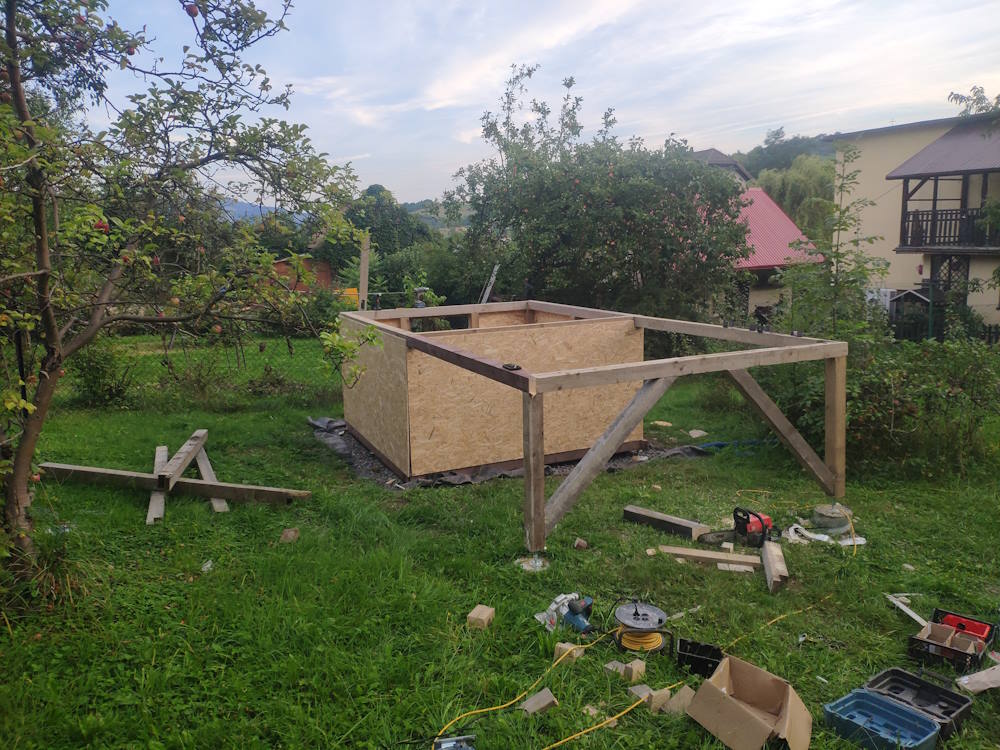

Chwalę się, buduję bratu obserwatorium aby mógł tam przechowywać sprzęt, bo nie może nosić tego całego złomu na obserwacje.
2.4m x 2.4m
Estetyka może nie jest najważniejsza - robię to pierwszy raz, nie wszystko jest też idealnie proste ale nie jestem cieślą :Dxs
8 stóp betonowych
trochę kantówek 10x10

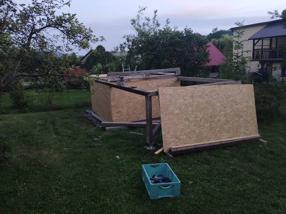

osb 22mm na podłogę
osb 8mm na ściany
8m szyny pod bramę 30x30x2
6 wózków
blachodachówka dookoła
Wewnątrz 2 stanowiska: główne dla SCT na AZ, dodatkowe na przyszłość na mały teleskop słoneczny

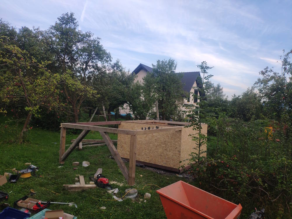

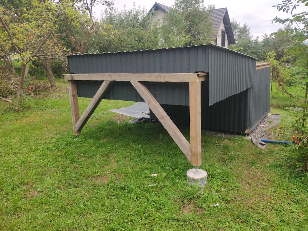

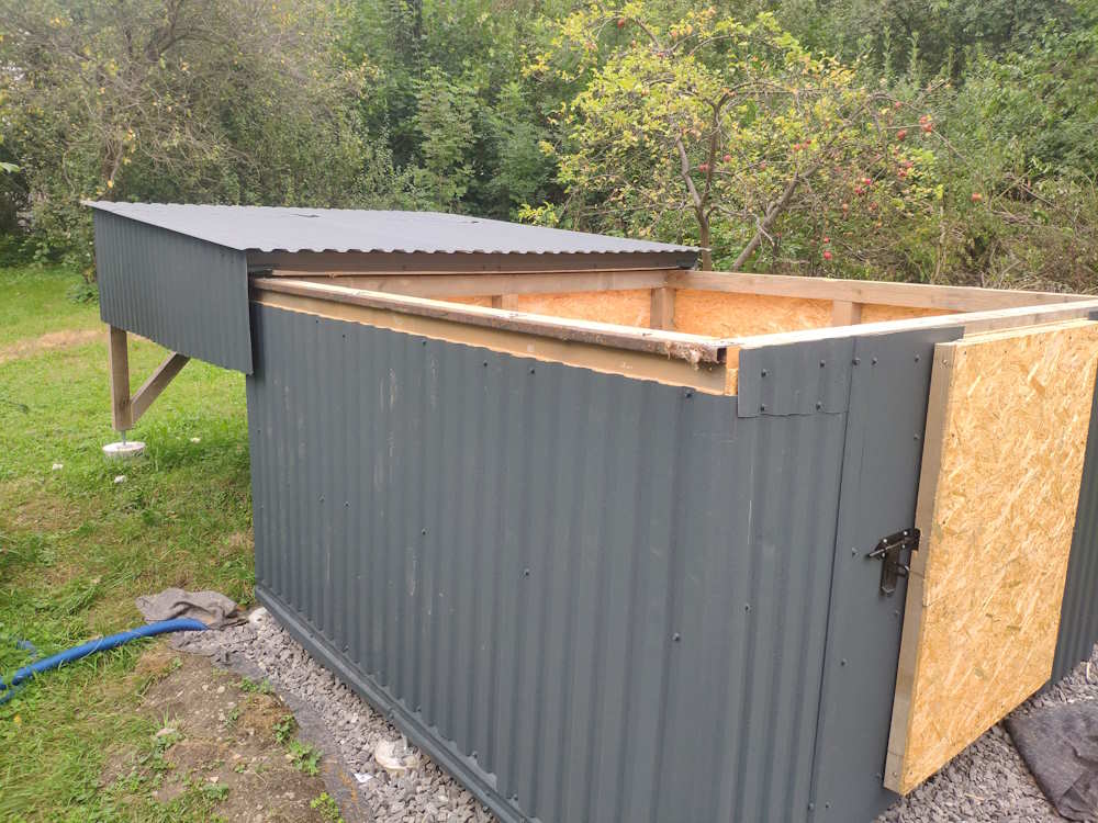

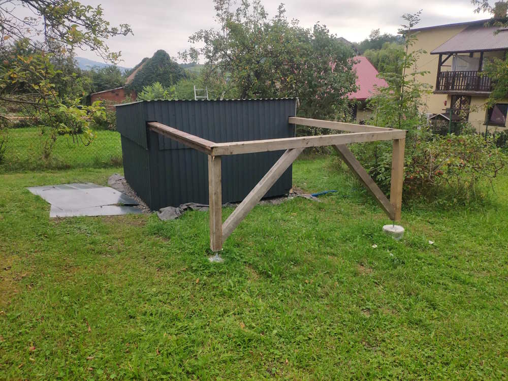

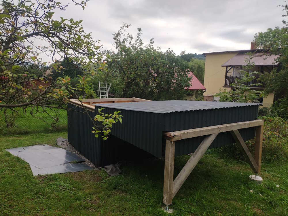

Z szczególnych rozwiązań to dach wisi a nie stoi na szynie aby śnieg i lód nie dostawał się do szyny.
Dach jest na zakładkach z blachodachówki aby minnimalizować podwiewanie śniegu i deszczu.
Pozostaje jeszcze kila dni pracy + uszczelnianie - wykorzystam listwy szczotkowe.
Słupy będą nadlewane bo w chwili rozpoczęcia budowy nie było jeszcze sprawnego teleskopu i nie wiadomo jaki montaż miał by na tym stać ale udało mi się kupić 8" SCT oraz montaż CPC800 deluxe i na tym to będzie stało

No właśnie, jak się tak zastanawiam to największą przeszkodą jest właśnie demotywacja wynoszenia ciągle tego wszystkiego.
A tak kamera, siedzi się w domu i EAA i radość że można w każdej chwili odpalić.
A wracając do projektu, to skończone.
Konstrukcja powstała w około tydzień popołudniami.
Budżet to nie wiem, około 3 tyś, w sumie jestem zadowolony bo przetestowałem kilka rozwiązań. Teraz pozostała instalacja elektryczna + podlanie słupów wyżej i uruchamiam telep. Docelowo będzie to EAA ze zdalną obserwacją z domu.
Jak już to ogarnę to zobaczę wady i zalety budowy tego domku i uruchamiam budowę drugiego obserwatorium, tym razem dla mnie na bazie doświadczeń z tego prototypu.
Np powstanie na wybrukowanym małym placyku, a nie na podsypce z kamieni.
