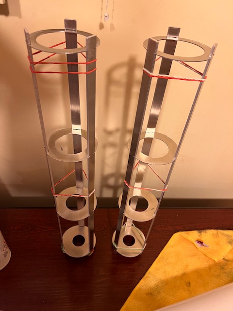

Aby owale były jeszcze lepiej widoczne , do teleskopów zostaną zamontowane moduły baffli .
Cały moduł będzie wsunięty na filcu i zakontrowany od środka.

Re: "cinka i duga" czyli refraktor ATM 80mm F/15
Bafle jeszcze podkręcą kontrast i to znacznie.
Będą kolejne chudodługie rurki w Polsce, a żeby było śmieszniej to co najmniej dwie z nich (Krzyska i moja) w rękach zdeklarowanych "njutonowców".

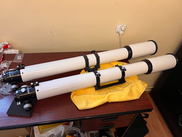

Dziś zamontowałem baffle do obu refraktorów , projekt można uznać za ukończony z sukcesem.
W tym wątku będę wrzucał dalsze relacje z mojej przygody z „cinkim i dugim” refraktorem achromatycznym F/15 . Jeszcze jestem ciekaw obserwacji gwiazd podwójnych oraz słońca z filtrem szklanym lub ND5.
Ładnie wyszło, ale co lustrzany planeciak, to planeciak. Gratulacje rzemiosła

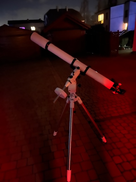

Ostatnio znów miałem okazję poobserwować „dugim i cińkim” refraktorem. Warunki były raczej przeciętne / słabe , seeing nie rozpieszczał , wiał wiatr i przewalał się cirrus. Mimo to skupiłem się na obserwacji ciekawego wejścia księżyca IO na tarczę Jowisza w obszar jednego z głównych ciemniejszych pasów. Uznałem że to będzie dobra okazja sprawdzenia kontrastu tego sprzętu.
Obserwacja tranzytu IO : Wchodzący na obszar ciemnego pasa IO był praktycznie cały czas widoczny jako jaśniejszy punkcik i nie „stracił się” na tarczy. Niestety kilka minut po wejściu chmury uniemożliwiły dalsze sensowne obserwacje. Niemniej kontrast tego teleskopu jest zdumiewający , do obserwacji w tym momencie używałem SLV 20 oraz Plossla Tele Vue 15 i 11 mm .
Power 200x ( 2,5xD ) : w ramach testu poszalałem sobie , wrzuciłem SLV 6mm. Niestety efekt nie był specjalnie zadowalający , widać było gotującą się kulkę z dwoma pasami na których widać było jakieś szczegóły i pogrubienia ale obraz był zdecydowanie ładniejszy w powiększeniu 100x
Power 300x ( 3,75xD ) : świadomie z uśmiechem , władowałem w kątówkę SLV 4mm … efekt jak powyżej tylko bardziej rozciaplana tarcza planety. Co ciekawe przy tak ekstramalnych źrenicach znika abberacja chromatyczna ( chyba jest już poniżej czułości oka ?)
Podsumowując przypomnę że seeing nie był zbyt dobry , może gdyby były super warunki to efekt byłby inny …. tylko wtedy pewnie bym obserwował newtonem planetarnym bo szkoda by mi było warunków na tak małą aperturę …sorry , apertura bezdyskusyjnie rządzi !
