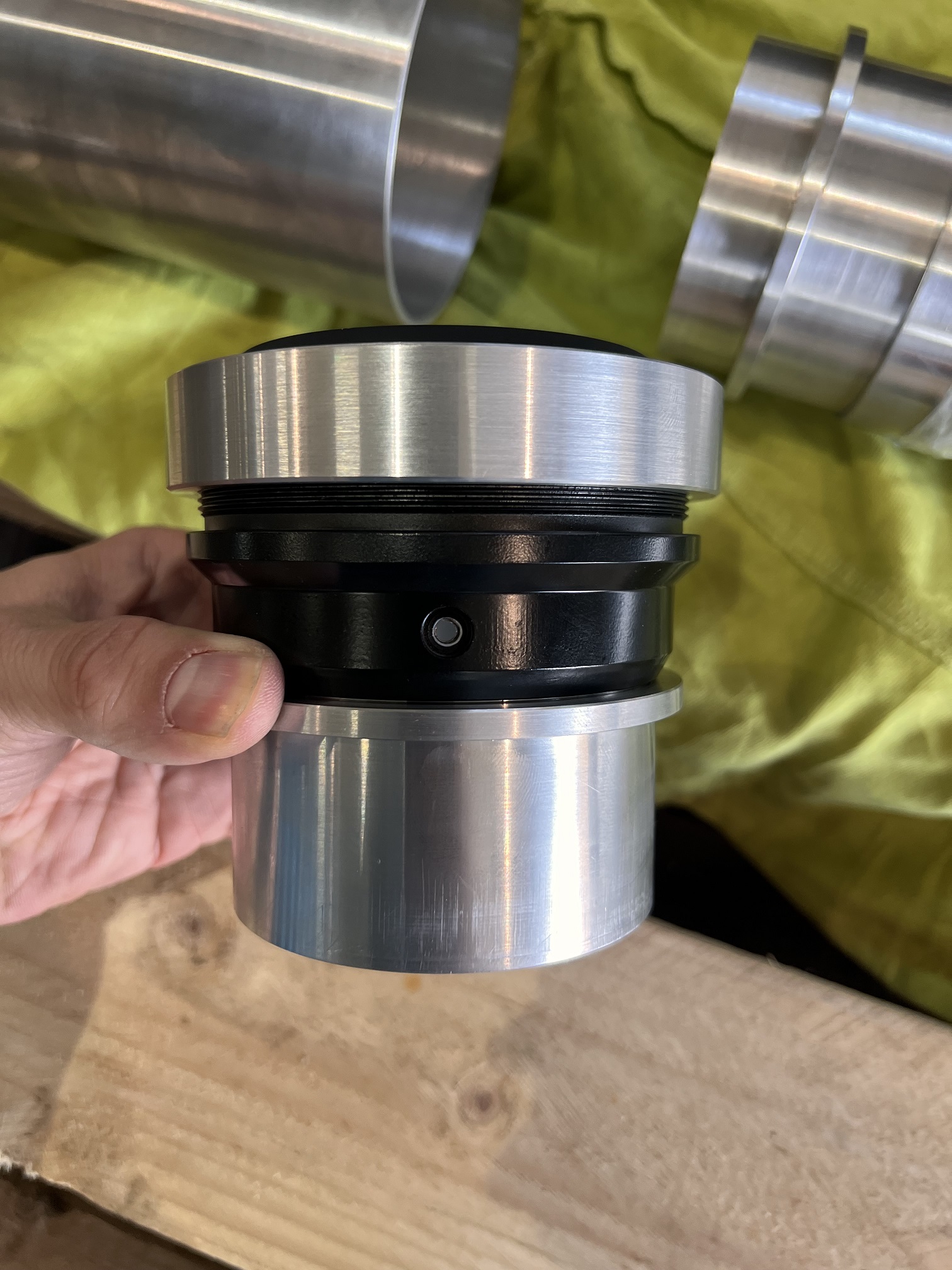

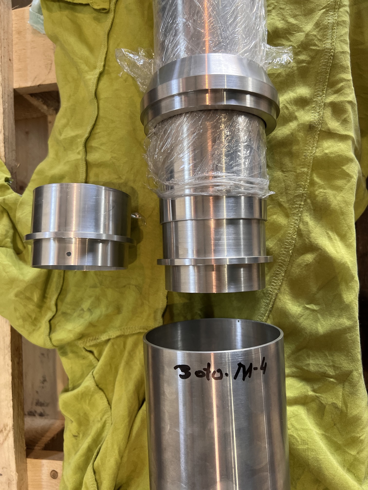

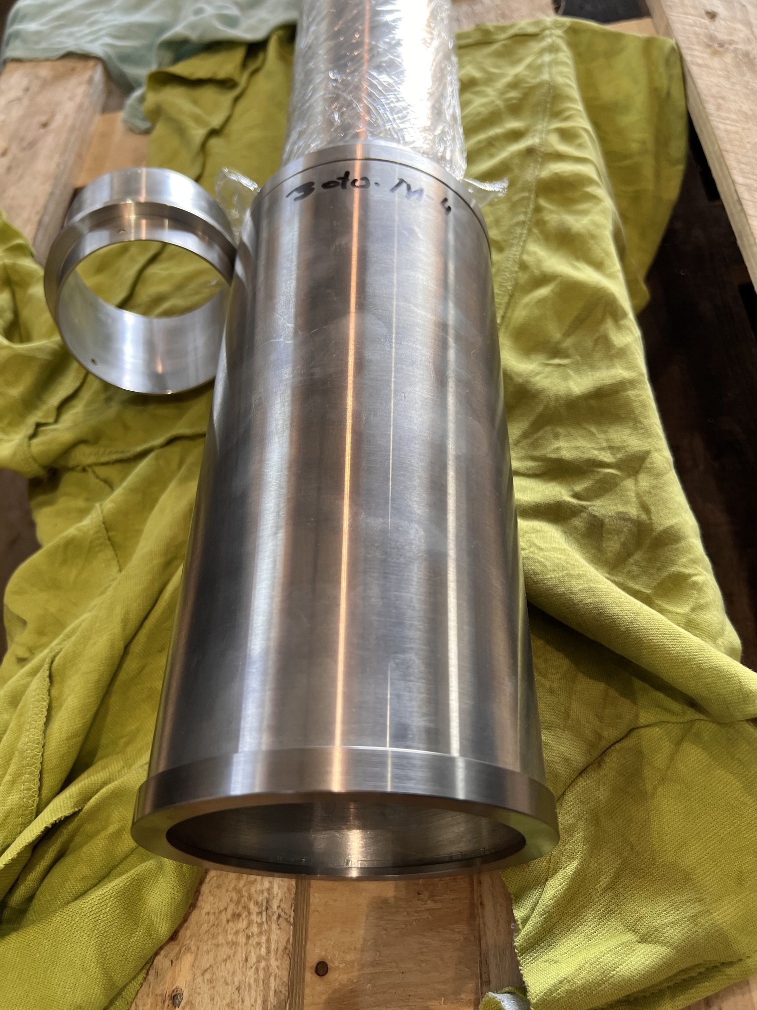

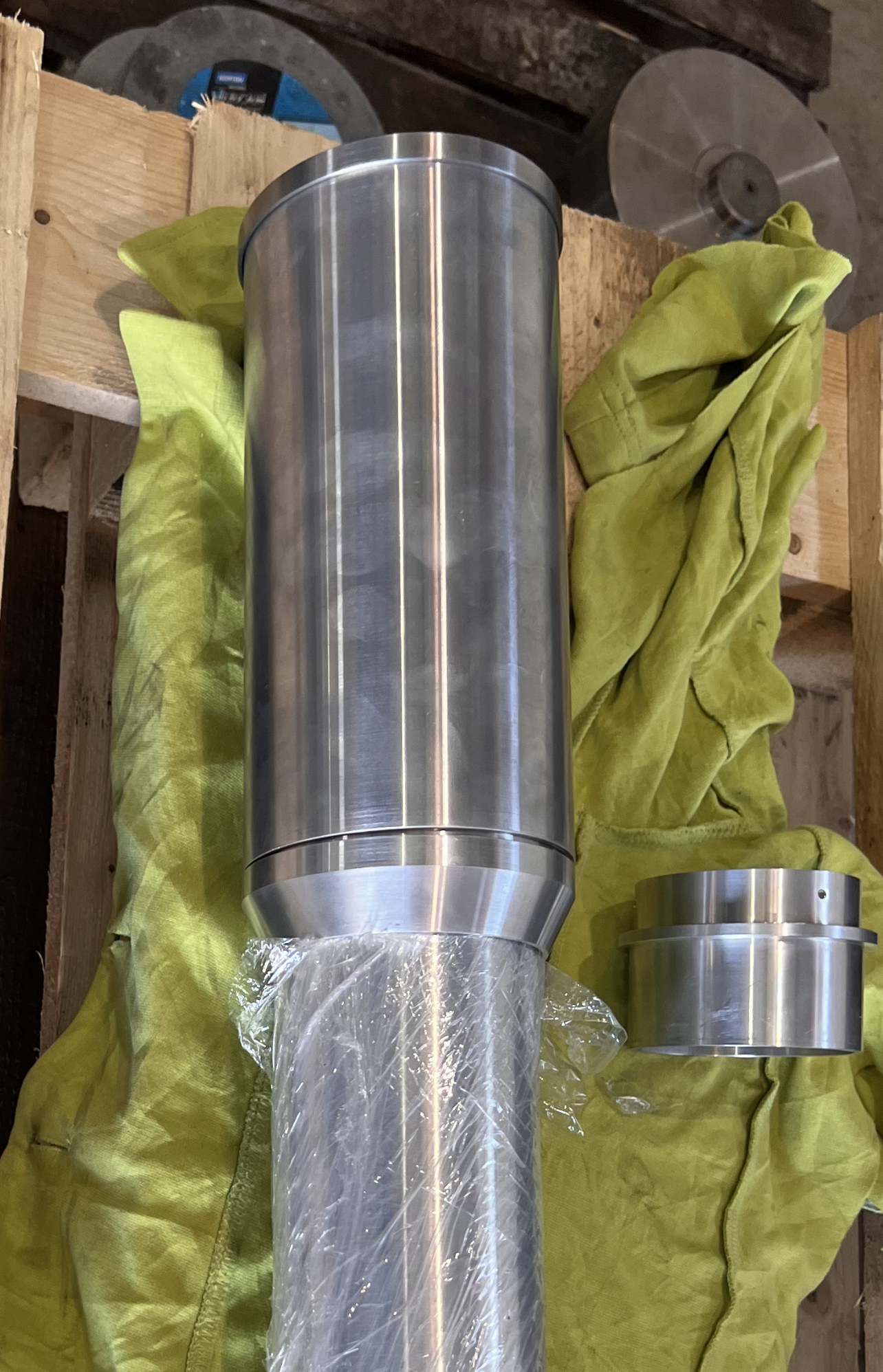

Jakiś czas temu powstał projekt budowy refraktorów na bazie obiektywu ScopeTech 80 mm F/15 . Sam gotowy refraktor był niestety nie do kupienia , jedyne co pozostało to zakup obiektywów z Japonii poprzez sklep z UK.
Konstrukcja musiała jednak być wykonana od podstaw. Sam obiektyw jest przystosowany do montażu na nietypowej rurze fi 83 mm , to wymagało wykonania adapterów oraz mocowań pod standard fi 90mm. Refraktor będzie również posiadał składany odrośnik oraz wyciąg GSO 2".
Dziękuje koledze @Clavius ( Anatol ) za udostępnienie projektu swojego refraktora na bazie tego samego obiektywu.
W miarę postępu prac będę wrzucał dalsze zdjęcia.

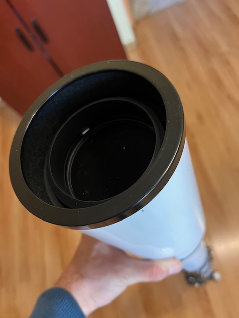

Ta dłuższa część na pierwszym zdjęciu to będzie odrośnik ? Jaki wyciąg zastosujesz ?
Re: "cinka i duga" czyli refraktor ATM 80mm F/15
Teleskop będzie miał zsuwany odrośnik ( na tym zdjęciu jest to może lepiej widoczne ) . Wyciąg zastosuje GSO 2” Linear Bearing.

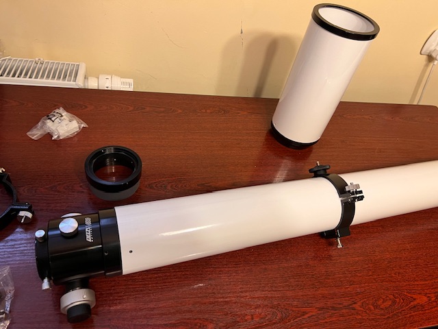

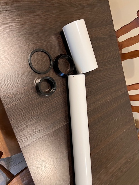

Prace nad „cińkim i dugim” refraktorem postępują powolutku , mam już pomalowane wszystkie elementy , czas na wstępne spasowanie i pierwsze testy.
- Załączniki
- IMG_7689.jpeg (125.6 KiB) Przejrzano 24178 razy
- IMG_7688.jpeg (121.23 KiB) Przejrzano 24178 razy
Hmmm...a skąd masz takie fajne, czarne pierścienie do połączenia ?
To akurat było toczone z rury grubościennej , drukowane bedą dekle
Piękne, staranne wykonanie, ciekaw jestem jakie będą Twoje wrażenia po pierwszym świetle. Kto wie, może planetarne newtony skończą w najbliższym stawie i przejdziesz na ciemną stronę mocy ?
Na pewno dowiemy się czy lepszy jest długi i cienki czy krótki i gruby.

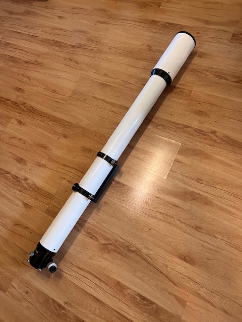

Spasowałem dziś wyciąg i obejmy , projekt szybkimi krokami zmierza do ukończenia. Muszę jeszcze wykleić welurem odrośnik i mam nadzieję na testy w przyszłym tygodniu.

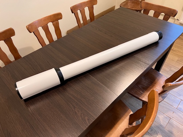

Refraktor poskładany i gotowy na pierwsze testy.
Ciekawe czy faktycznie pokaże te białe owale na Jowiszu
- Załączniki
- IMG_7757.jpeg (125.02 KiB) Przejrzano 23910 razy
- IMG_7760.jpeg (61.42 KiB) Przejrzano 23910 razy

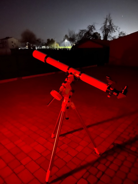

Tak więc refraktor „dugi i cińki” doczekał się łącznie kilku godzin testów terenowych. Mechanicznie wszystko działa poprawnie , teleskop potrzebuje minimum montażu AZ4 ale najlepiej pracował na EQ5.
Spostrzeżenia „na plus”
Kontrast - tu ten achromat mocno mnie zaskoczył, poszczególne pasy wyraźnie odcięte między sobą , cień tranzytującego IO czarny jak smoła , zawijas naokoło WCP ostry i ładnie odzielony od pasa. Moim zdaniem pod kątem kontrastu pobija moje APO 70mm i ED 100 które mieliśmy wtedy na obserwacjach. W zasadzie plusy można na tym zakończyć….
Spostrzeżenia „na minus”
Gabaryty i wymagania montażu - teleskop waży 5kg ( solidnie zrobiony ) i mimo po rozłożeniu odrośnika ma ponad 1,2 m. Do stabilnej pracy korzystnie powiesić go na EQ5 co daje wagę setupu ponad 20 kg ….. tyle co newton 13”
Abbera - pokazuje się poza centrum pola przy 100-120x a przy 160x już wychodziła na Jowiszu ewidentnie … wiem że to już 2xD i jest to może trochę czepialstwo , no ale cóż , mnie osobiście drażni abbera
Kolorystyka - Jowisz był w odcieniach szarości , dobrze wykontrastowany ale jednak nie było odcieni brązu na pasach i WCP. Może to już sprawka małej źrenicy ale jednak jest to fakt.
I najważniejsze rozczarowanie - NIE WIDAĆ OWALI ! tu czuje się oszukany przez klub F/15 !
Podsumowując :
Teleskop będzie testowany dalej , widzę tu potencjał na gwiazdach podwójnych i słońcu z ND5 lub filtrem szklanym. Jest to ciekawostka optyczna , czy raczej astro-skansen. Podczas obserwacji mieliśmy obok newtony 16” i 12” które pokazały na Jowiszu więcej detalu i ładniejsze kolory , widać było wszystkie odcienie brązu na pasach a w momentach „błyśnięcia” dobrego seeingu detal zwalał z nóg.
Dalsze spostrzeżenia i testy niebawem.
Podsumowując :

Fajna nocka siadła. Chociaż nastawiłem się na DSy , a koniec końców męczyliśmy Jupka. Teleskop naprawdę fajny daje naprawdę przyzwoite obrazy. Szkoda trochę tej abery bo też zawsze przeszkadza mi w obserwacjach ale do 100x była do zaakceptowania. Co do porównania z niutkami to nie ma porównania. Detal momentami miażdżył , a z prognoz MB nie zapowiadało się.
