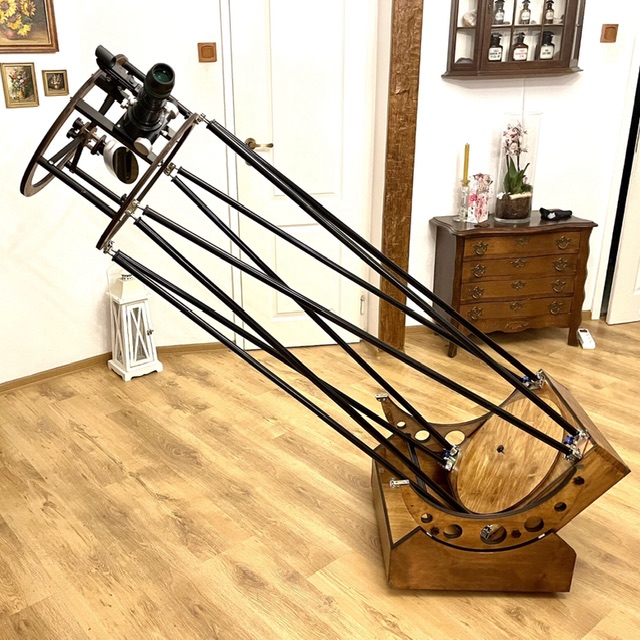

Cześć wszystkim :)
Dzielę się wykonanym teleskopem na bazie lustra i celi kupionych na giełdzie Astropolis (ale chyba cela wykonana przez Kolegów w ramach Astroscope).
Zaczęło się w styczniu, jednak brak czasu spowodował, że dopiero sprzęt ukończony na urlopie :)
Teleskop już po pierwszym świetle, daje fajne obrazy. Obecnie poprawiam drobne niedogodności konstrukcyjne wynikające z metody prób i błędów przy konstruowaniu nie-seryjnego sprzętu, pierwszy raz dla tej średnicy (i wagi) lustra. Zgodnie z zasadą, że każdy wywiercony otwór to decyzja strategiczna :) próbowałem po malutku, a potem będą poprawki i oswajanie sprzętu.
Dziękuję wszystkim z tego forum za inspiracje, które łapałem przy lekturze o ciekawych konstrukcjach!
Pozdrawiam serdecznie
Wojtek

Kolejny fajny teleskop ;) Jeszcze tylko osłona na klatkę górną, osłona materialowa na kratownicę, wyczernienie LW i pewnie kilka dodatkowych usprawnień/poprawek i będzie lux. Podstawa nie ma za małej srednicy ? Nie kiwa się na boki ? W swoich jednak trzy łapki na którch stoi teleskop na glebie wysunałem nieco poza obrys podstawy, jest o wiele bardziej stabilnie. Polecam takie rozwiazanie.
Super robota !.

Dzięki Piotrku za miłe słowa i wskazówki wykończeniowe :)
Nie kiwa się, obrotnica jest osadzona na łożysku waleczkowym od GSO i dokręcona. Ale spróbuję pewnie na szerszej srednicy, skoro namawiasz :) Póki co, lekko się da wyczuć uginanie przez gumowe podstawki (dokręcone od spodu odbojniki do drzwi); będę je chyba musiał na coś twardszego wymienić:)
