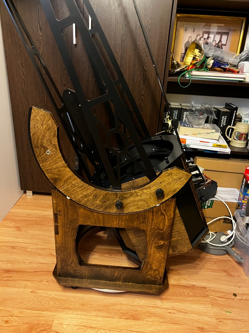

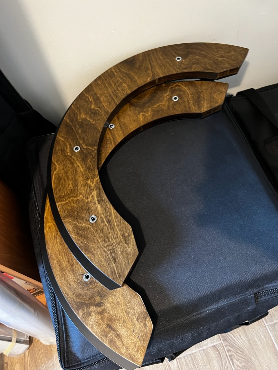

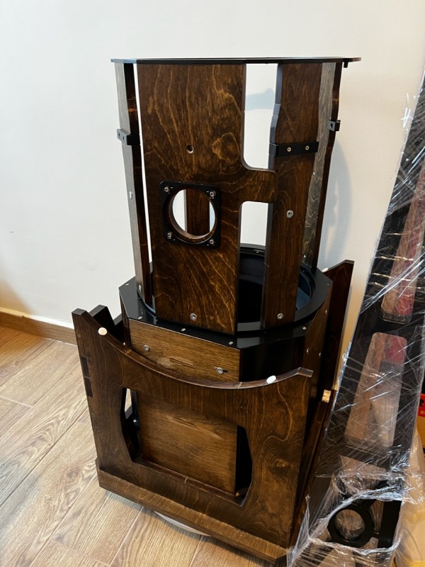

Projekt był oparty na kilku ważnych założeniach które mocno odróżniają go od klasycznej DS-owej 12”.
- Apertura na DS
- Najdłuższa bezdrabinowa ogniskowa
- Wysoka klatka dolna z bafflami
- Dokładna optyka i dobre warstwy
- Opcjonalna przesłona pozaosiowa na planety
Efektem tego miał być teleskop na DS który pokaże je „ubrane” w piękne punktowe gwiazdki.

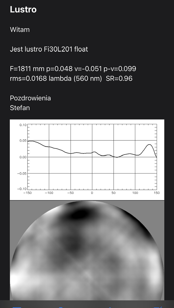

Optyka :
- Lustro główne wykonane przez znaną markę - Stephanoptics , 1/10 PV, Sthrell : 0.96
- Lustro wtórne : Antares USA 1/17 PV

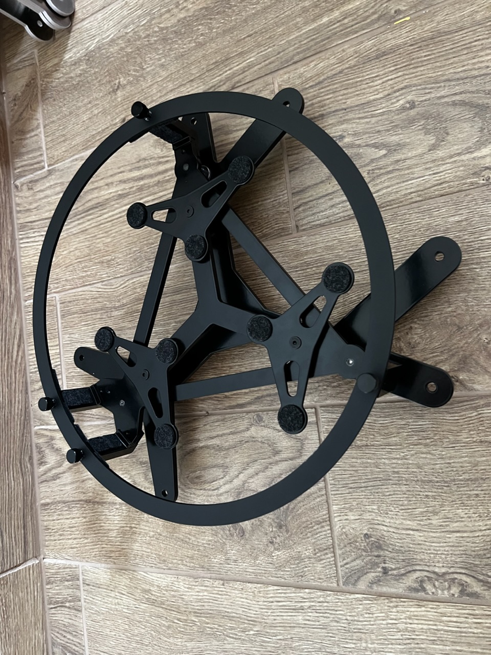

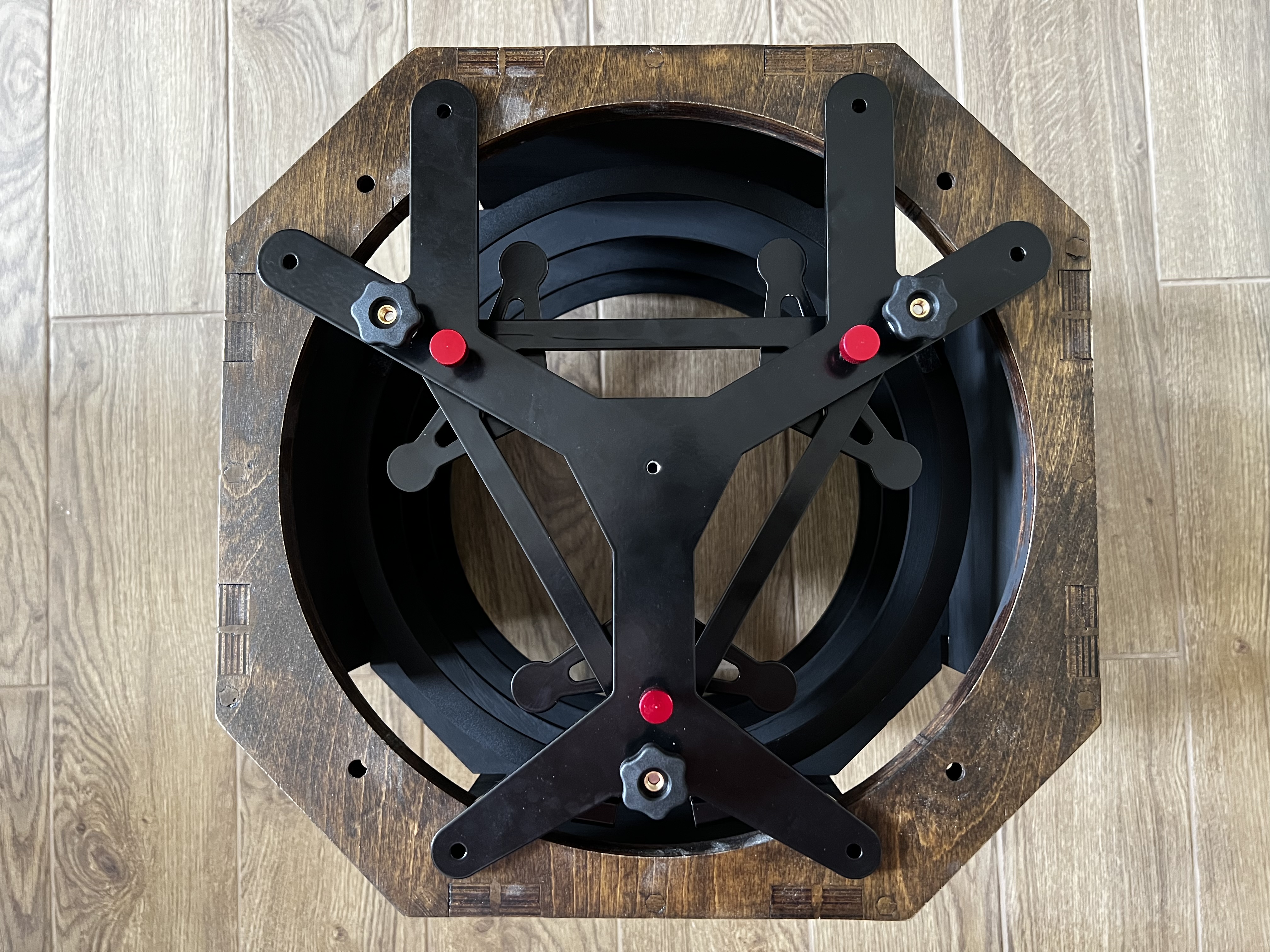

W załączeniu wrzucam kilka zdjęć z aktualnej fazy budowy

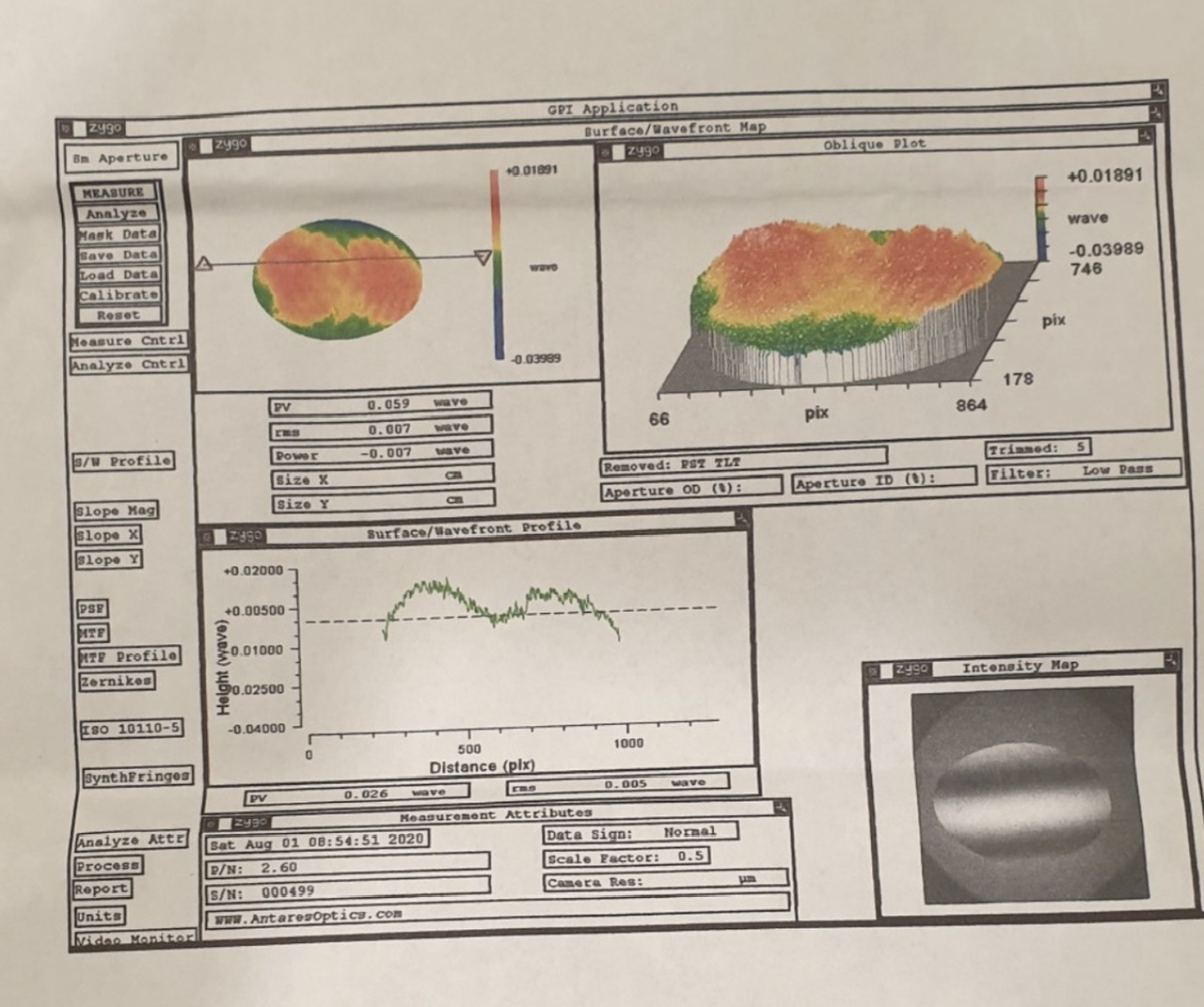

Wrzucę tu jeszcze wyniki badań do optyki
LW : Antares 1/17 PV
LG : StephanOptics 1/10 PV

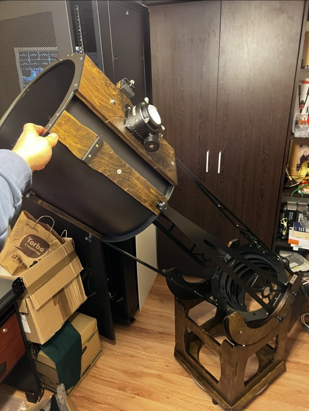

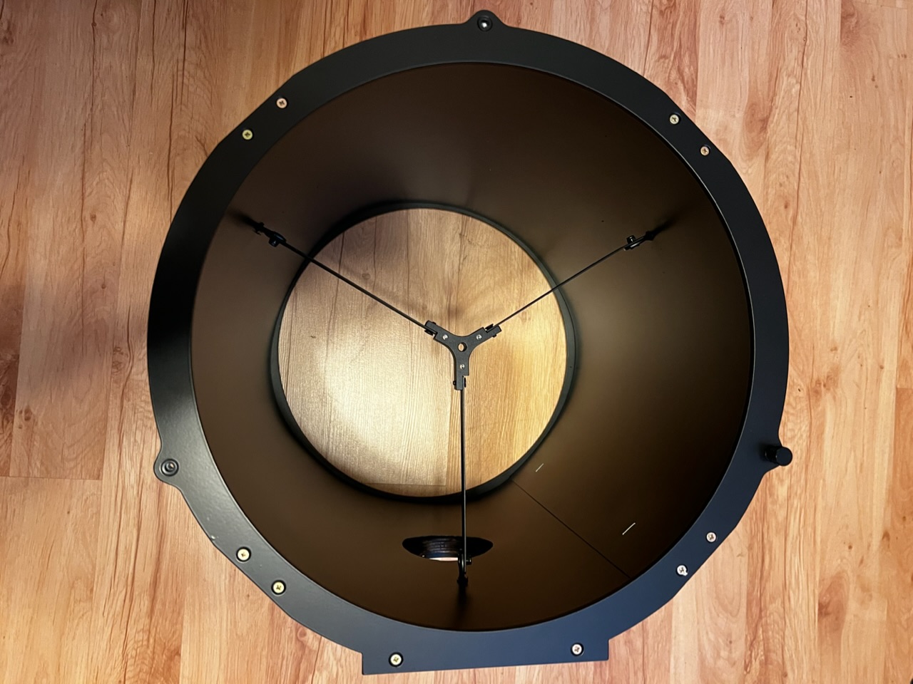

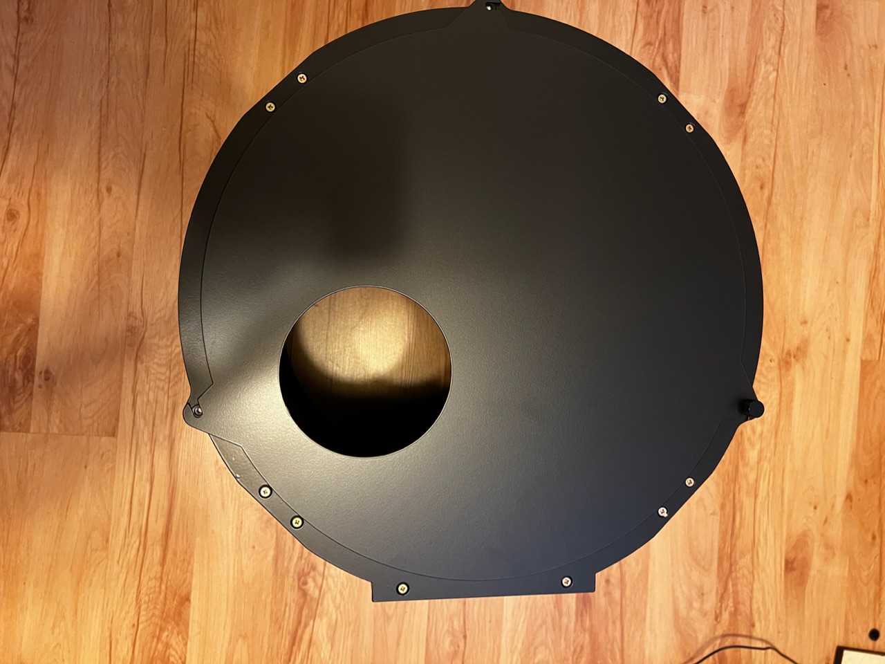

Przymiarka przesłony pozaosiowej jako opcja na kiepski seeing.
Re: ATM Newton 300/1800
Post autor: Mateusz F » 31 paź 2022, 17:37

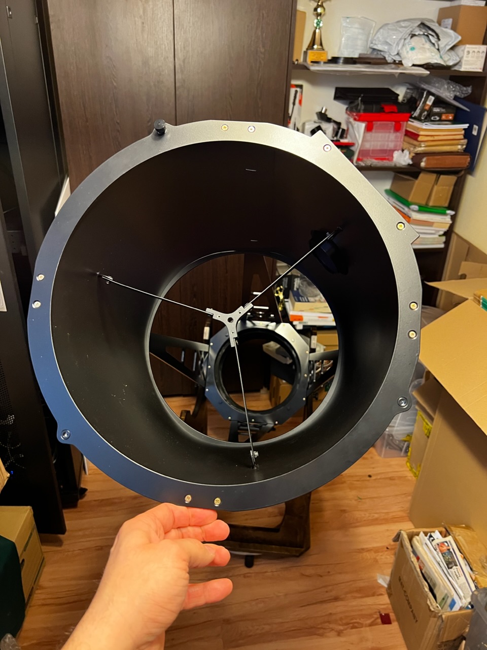

Teleskop wstępnie poskładany , zostało trochę drobiazgów , wstawić optykę i „bedom” owale :lol:

Ile będzie ostatecznie ważyć cały teleskop?

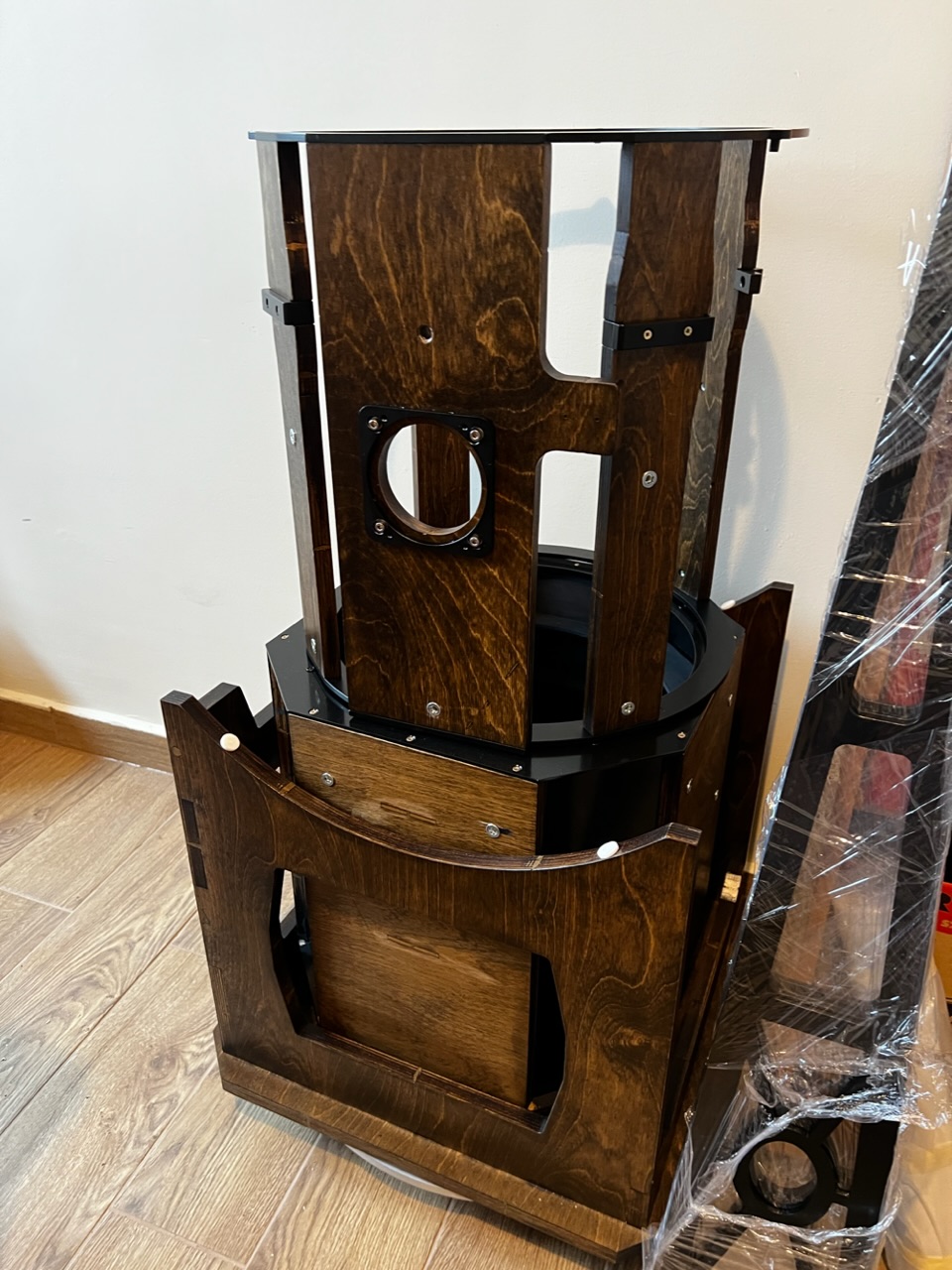

Post autor: Mateusz F » 31 paź 2022, 22:22
Myślę że około 20 kg , konstrukcja jest ze sklejki i aluminium. Warto zaznaczyć że teleskop nie był optymalizowany pod kątem wagi , priorytetem było wyłapanie konstrukcją jak najwięcej „lewego” światła.
Jeszcze kilka fotek poniżej :

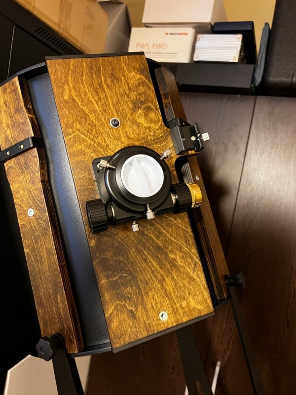

Ulala, widzę, że wyciąg Baadera służy dobrym celom :) Mam nadzieję, że będzie mi dane popatrzyć przez tą bestię.

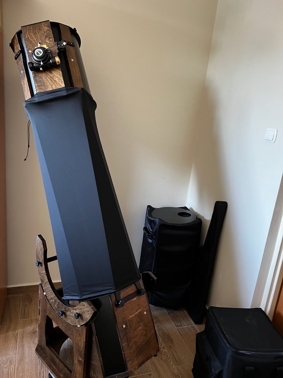

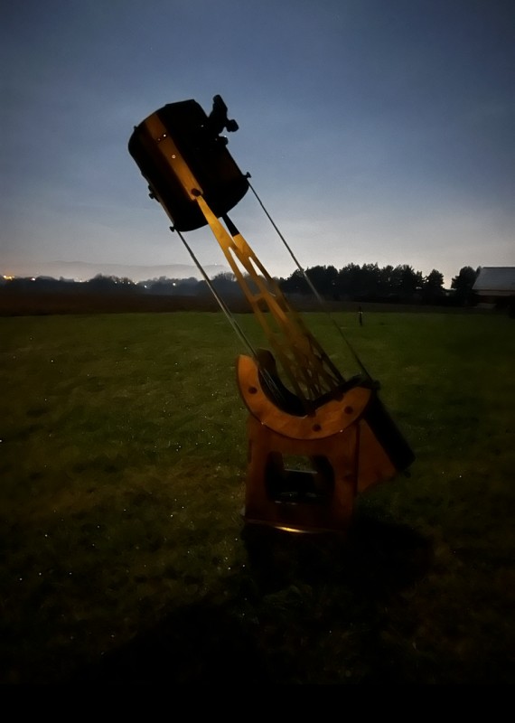

Post autor: Mateusz F » 02 sty 2023, 15:34
Teleskop dostał osłonkę kratownicy , przeszedł regulacje , jest wyważony i skolimowany.
Teraz czekam na trochę sensownych warunków żeby porządnie potestować

Ciekawa koncepcja z tą ogniskową. Na jakiej wysokości znajduje się wyciąg podczas obserwacji w zenicie?
Teleskop bardzo fajny, też taki chcę... ;)
SW N150/1200, 90/900, 7x35, 10x50, 15x70
Post autor: Mateusz F » 03 sty 2023, 21:16
Wyciąg jest dosyć wysoko, dokładnie zmierzę jutro, dla mnie to maks co dam radę obsłużyć bez stopnia/drabiny.
Pierwsze światło już za mną niestety w kiepskich warunkach, nie mniej nawet przy paskudnym seeingu widać potencjał tej optyki . Czekam na lepsze warunki .
