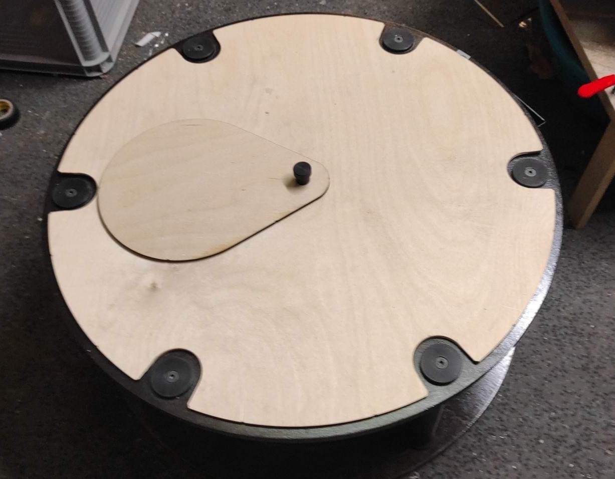

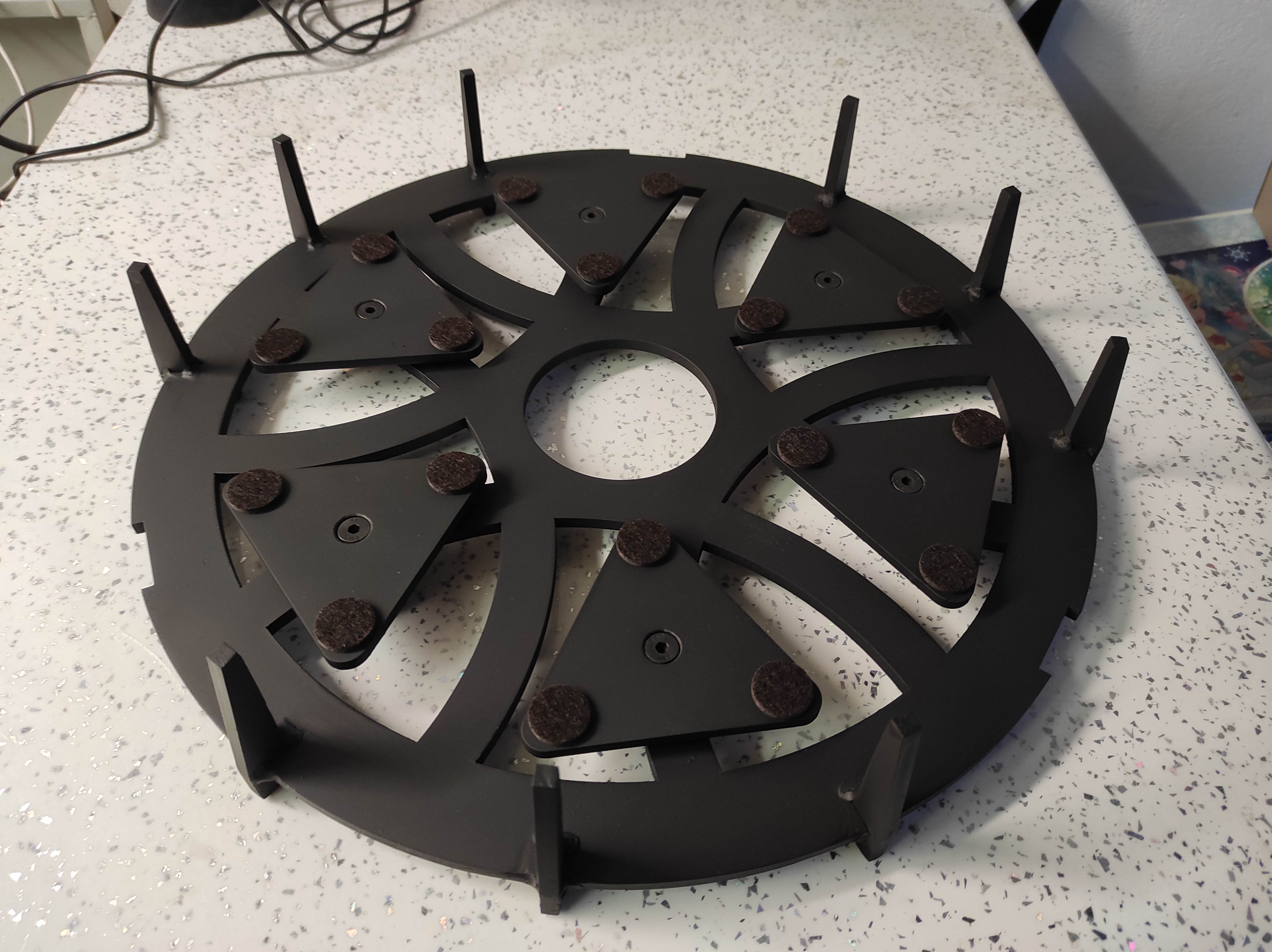

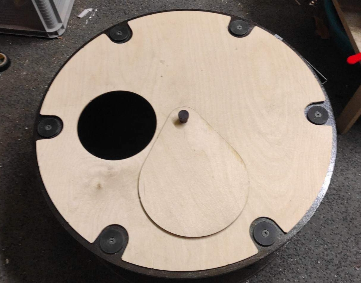

Częściowo poskładałem celę do 14". Jeszcze otwory pod wentylator i na pierscień trzymający lustro od góry, zamiast łapek. Pierscień od razu zasłoni brzeg lustra. No i jeszcze są do zrobienia łapki trzymające celę w klatce dolnej, i po tych zabiegach zabieram się za skladanie teleskopu na gotowo już.

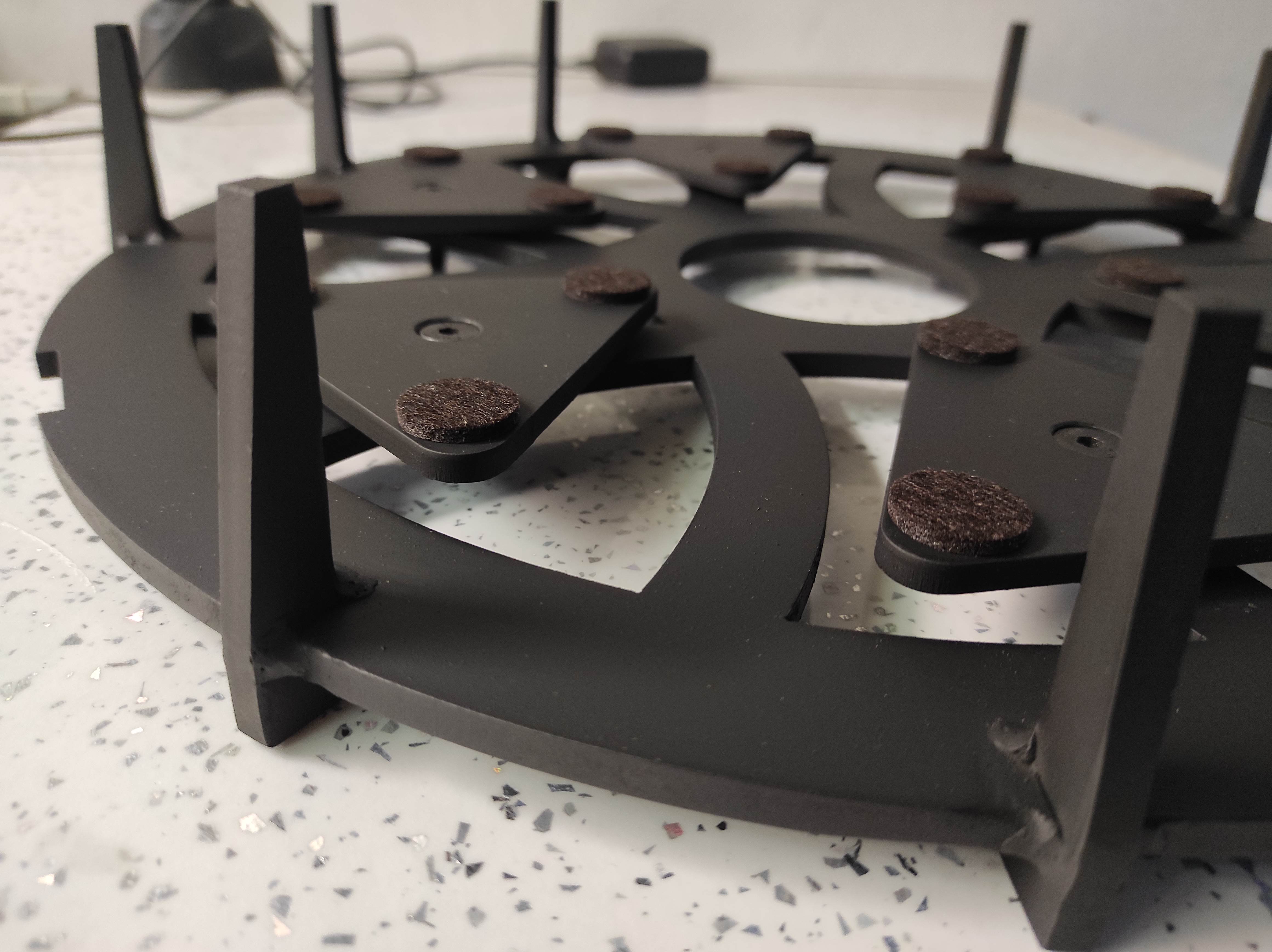

A spawanie to nie deformuje całej konstrukcji w jakimś tam choćby minimalnym stopniu?
Mnie kiedyś spawacz ATM-ową stalową podstawe pod EQ tak pospawał, że naprężenia przy stygnięciu całość nieźle zwichrowały i szlag trafił całą precyzję projektu.
Piotrek K.
Posty: 130
Re: ATM 16" - 405/1792
Post autor: Piotrek K. » 06 cze 2022, 22:43
s-o-c-z-i pisze:
06 cze 2022, 22:32
Dlatego słupki są na wszelki wypadek wspawane punktowo, pod trójkątami są gumowe okragłe podkładki i kazdy trójkąt jest wahliwy, LG samo się na nich ladnie ułoży. Tutaj nie trzeba jakiejś mega precyzji, nie jest ona do niczego potrzebna, wazne zeby lustro się zmiesciło do celi, luzy z boku lustra i tak będą zniwelowane korkiem lub twardym filcem. Umieszczenie celi centrycznie w klatce to też nie jest żaden problem.

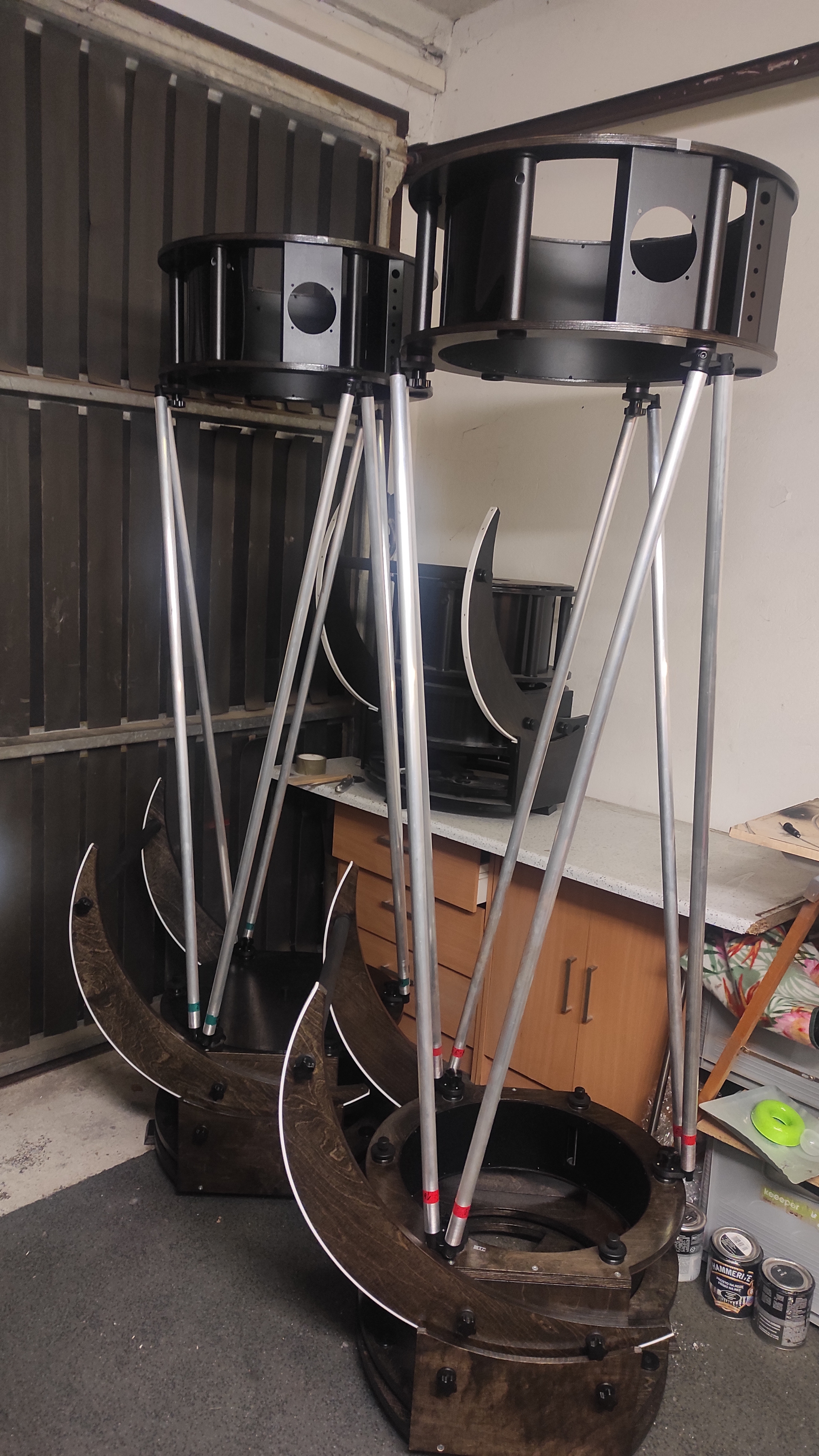

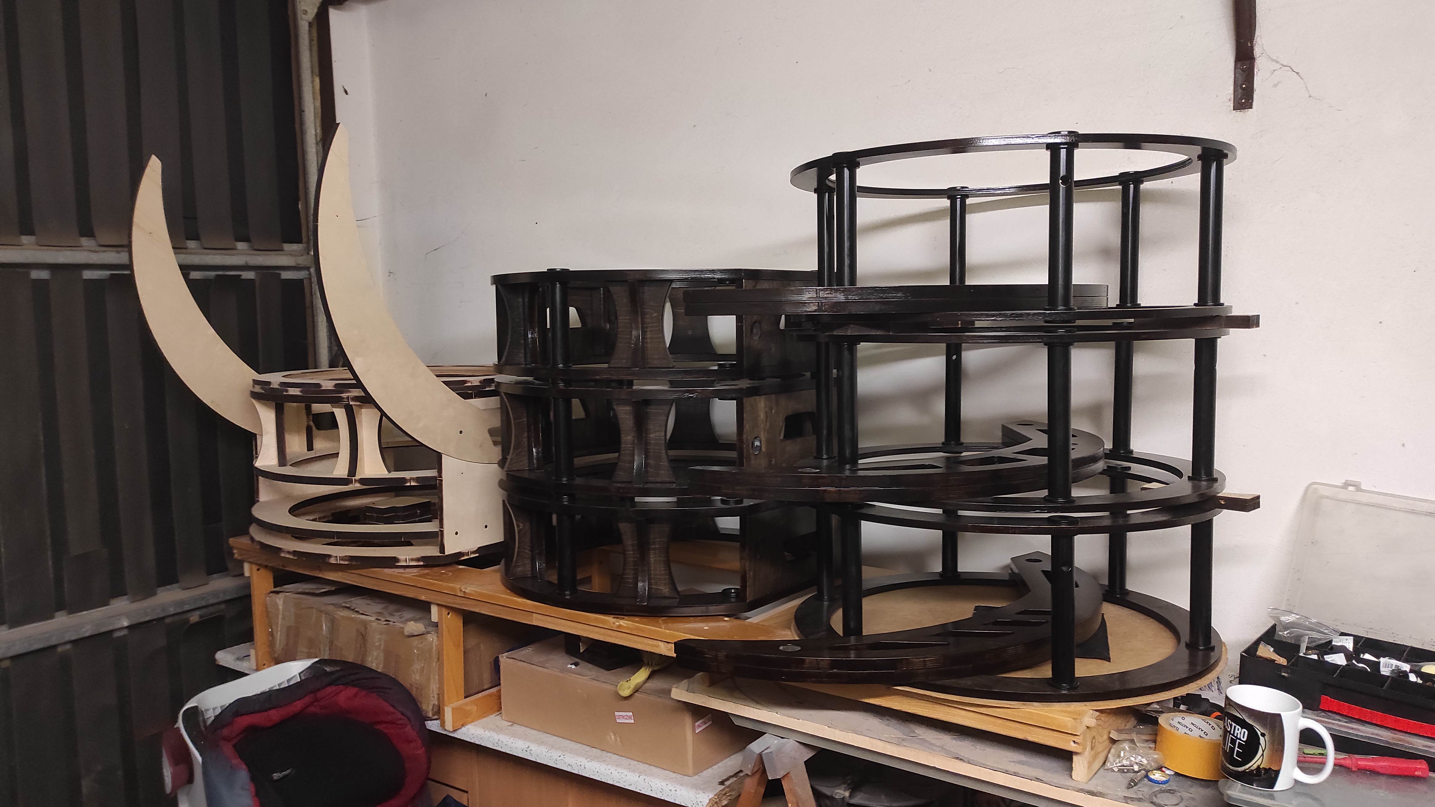

Długo nic nie pisałem, ale to nie znaczy że nic się nie dzieje ;) Jedną 16" już od pół roku orzemy okoliczne pola, A teraz zostaly mi końcówki prac przy dwóch 16", muszę podorabiać kilka elementów i poskładać wszystko do kupy, i wio w teren. Tym razem podstawy wyciągów i obudowy elektroniki sa wycięte z blachy na laserze i powyginane w pudełka.

Klasa , piękne maszynki !

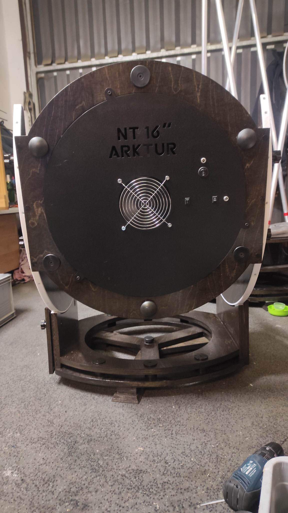

Jeden z dwóch powyższych teleskopów już u nowego właściciela czeka na lepszą pogodę. Dzięki Piotr za wspaniałą robotę. Nie mogę się doczekać pierwszego światła. Jest nadzieja że jutro telep zaliczy pierwszą wyprawę w teren. Narazie robi jako nowy mebel w salonie.

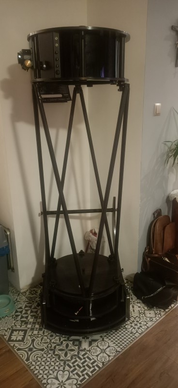

Telep już u Tomka, choć jeszcze kilka drobnostek będzie dorabianych na bieżąco i montowanych na wspólnych wypadach obserwacyjnych. Wyskoczył jeden zonk niestety, najprawdopodobniej uwalił się pwm od grzałki LW. W najbliższym czasie wymienię układ na działający, i będzie hulało jak trzeba. Dzisiaj dotarły cięte laserem przysłony planetarne (rozleniwiłem się - nie chcialo mi się frezować ręcznie :lol: ). W sytuacji jak nam się znudzi patrzenie niutkiem na błoto, to sobie zrobimy w sekundę bezobstrukcyjne "prawie APO" 150/1800. Dodatkowo jeszcze zrobiłem obracane osłonki, po zamknięciu "APOdziury" jest pełny dekiel do transportu i przechowywania. Muszę to tylko pomalować i polakierować. Do Orzechowej 16" osłonka też będzie domontowana.

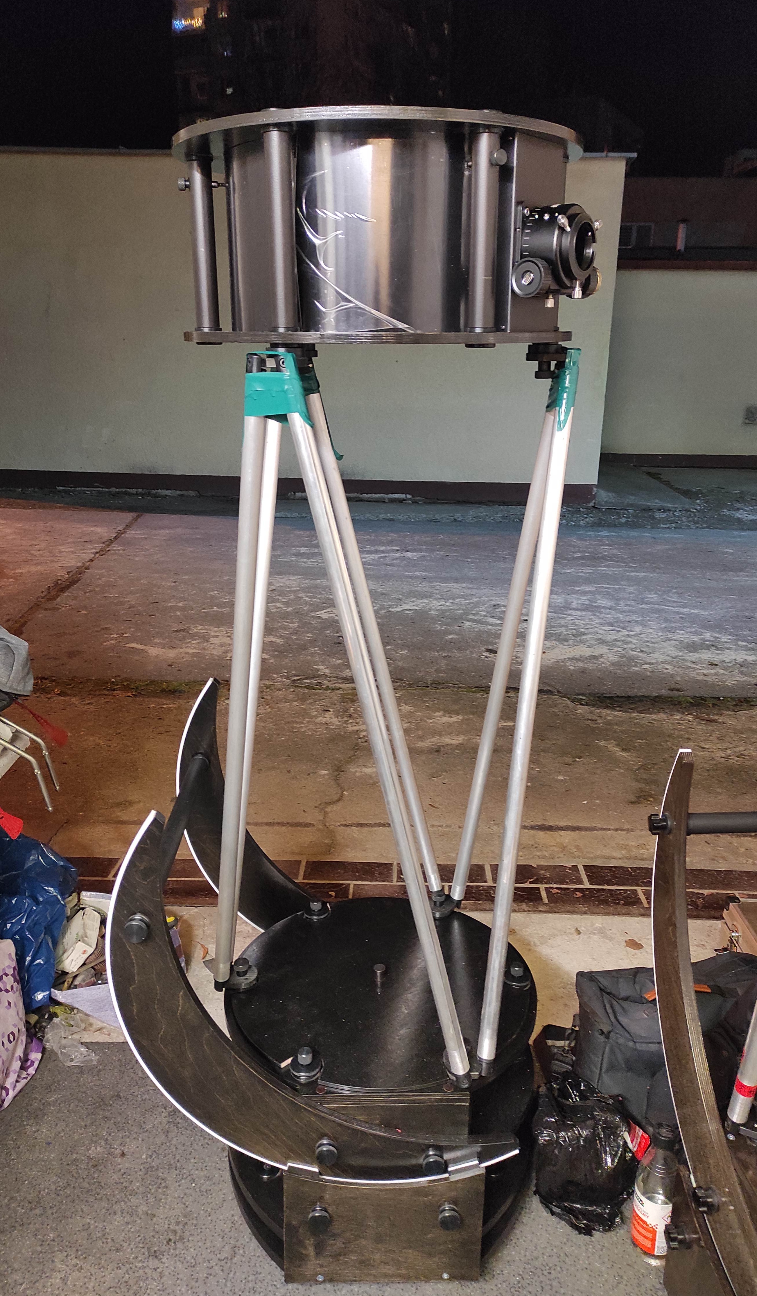

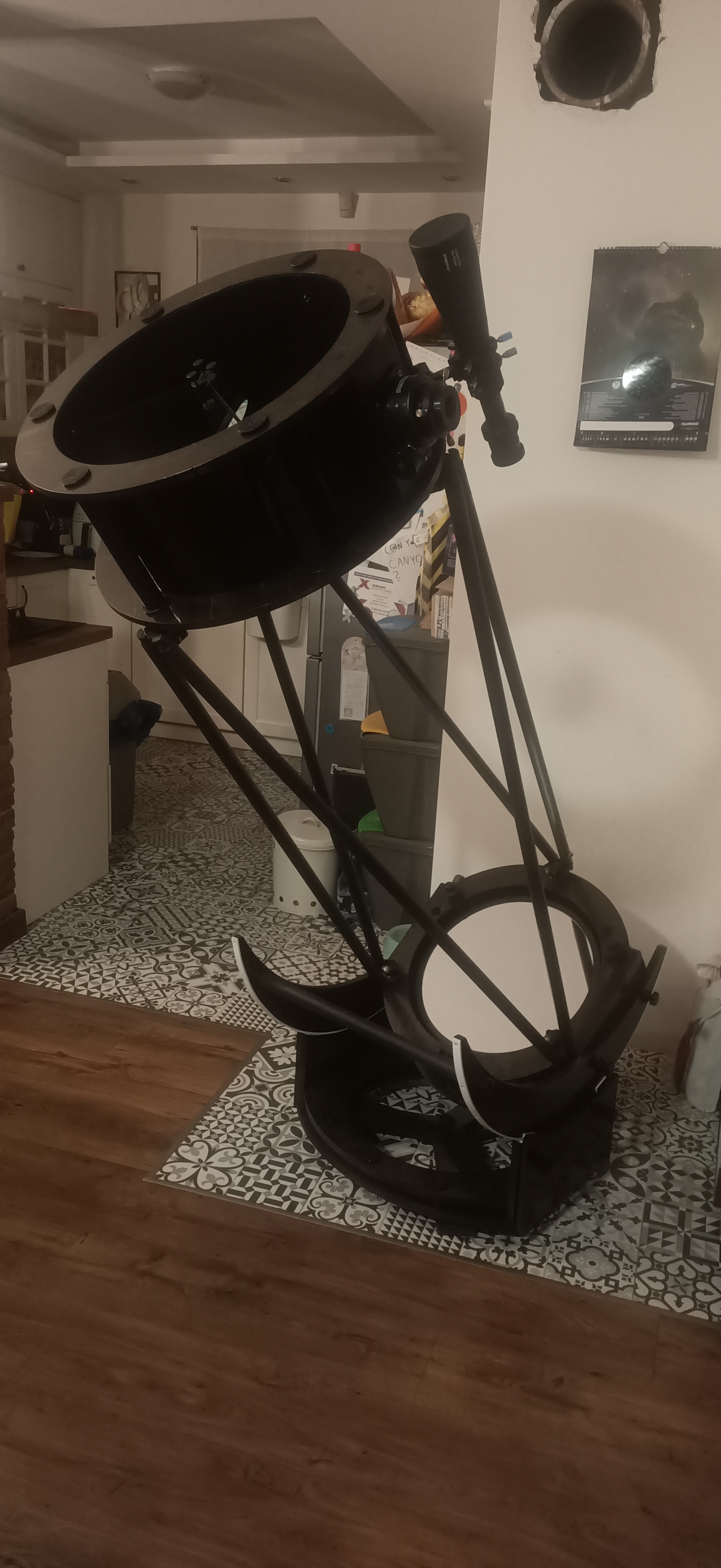

Po dość długim odstawieniu w kąt, pierwsze światło złapał astrokrakowy 14" "Syriusz" f/4,2, w kratownicowym wydaniu. W porównaniu do 16" wyglada trochę jak karzełek, ale to wcale nie umniejsza jego możliwości. Teleskop jak zwykle, dla kumpla z ekipy, ale coś czuję że się z nim na dłużej zaprzyjaźnię. Tak mi podszedł gabarytowo że już myślę o zamawianiu podobnego lustra dla siebie i budowie kolejnej 14" :mrgreen: Kratownica już jest docięta, pozostalo poskładać go do końca, i za chwilę zostanie już tylko moja 16" do dokończenia. Z kolei część elementów do 20" juz jest wycięta (dolne klatki i płozy), powinny dotrzeć do mnie w tym tygodniu, jedno lustro 500mm też już jest w drodze. Fotki wrzucę jak odbiorę przesyłki. Tymczasem jedna fotka 14":

Doszło kilka telepów do zbudowania, i tutaj od czasu do czasu coś skrobnę i wrzucę jakieś fotki. Tym razem 4 szt 20" - 508/2150. Powinny być wszystkie gotowe w tym roku. Z istotnych zmian jakie wprowadzilem względem mniejszych teleskopów to wycięte z boku dolnej klatki uchwyty do przenoszenia. Szkoda że nie pomyślalem o tym w 14" i 16", trzeba będzie w nich zrobić upgrade.
