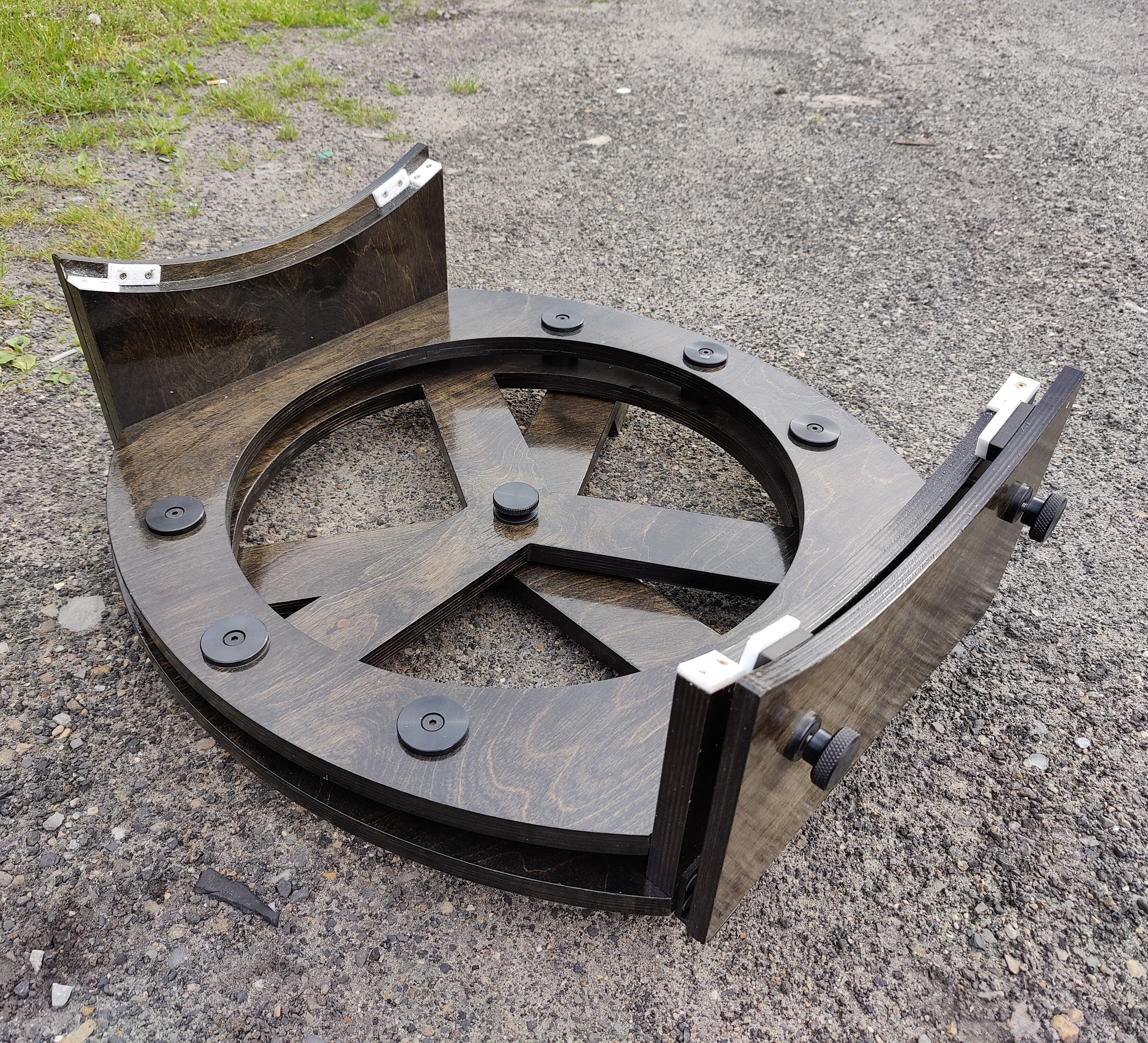

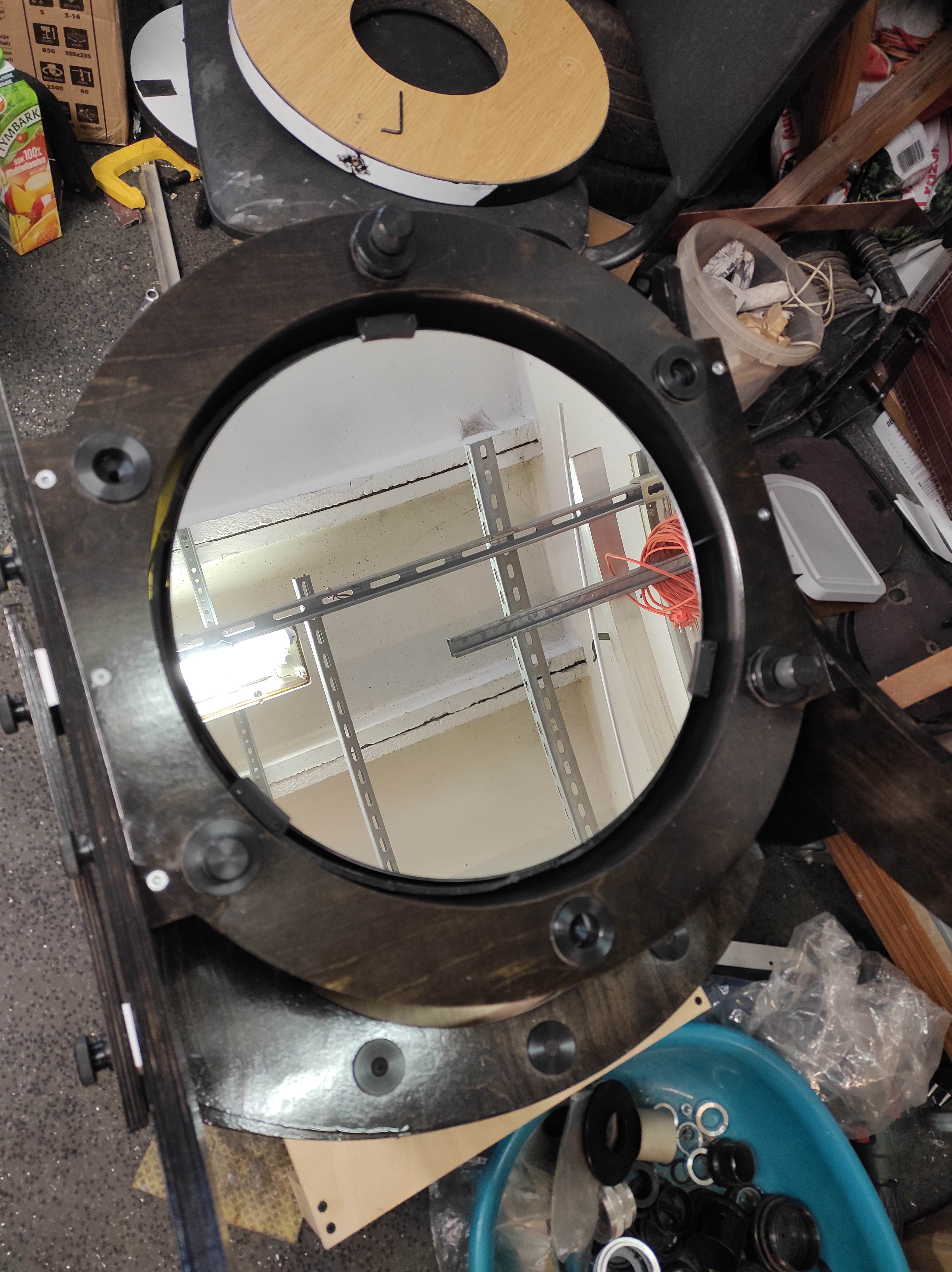

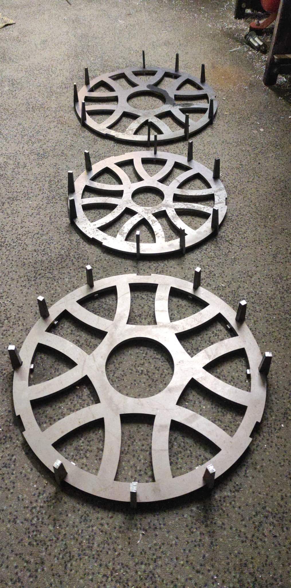

A tu jeszcze foteczka wyciętych cel LG:

Post autor: s-o-c-z-i » 24 kwie 2022, 13:09
Oo, jakaś akcja innowacja 11112[ Niby wagi zalecają na podparciu krawędzi większych luster, gdy telep pochylony do horyzontu. Jednak i twojego nowego pomysłu jestem ciekawy jak w praktyce się sprawdzi. 22272[ Jeszcze nie wiem jak to finalnie będzie skonstruowane.

s-o-c-z-i pisze:
24 kwie 2022, 13:09

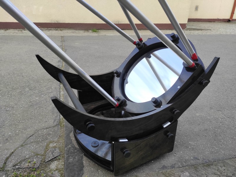

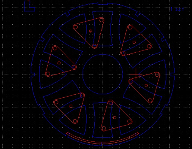

Raczej nic innowacyjnego tutaj nie będzie, ot, zwykła prosta cela z ciekawym wzorkiem. W dolnej części celi będzie wspawany płaskownik pomiędzy słupkami, wtedy lustro sobie na nim siądzie a nie punktowo na słupkach. w górnej części będą same słupki bez płaskownika. Od spodu tradycyjne trójkąciki na gumowych oringach, żeby mogły się swobodnie dopasować do spodu lustra, bez żadnych wag (tak jest wzorek zaprojektowany żeby każdy trójkąt miał swoje podparcie). W sumie 18 punktów - wystarczy w zupełności.
Trójkąty z 5mm blachy alu (żeby już nie dokładać zbędnych kilogramów) już się tną, natomiast sama cela i słupki są stalowe, z blachy 6mm. W wersji 16" waży 3,6 kg, do 14" chyba 3,2 kg, więc nie ma tragedii. Już teraz widzę że ta cela będzie o wiele solidniejsza niż oryginalna z odlewanego amelinium z Meade LB czy GSO.

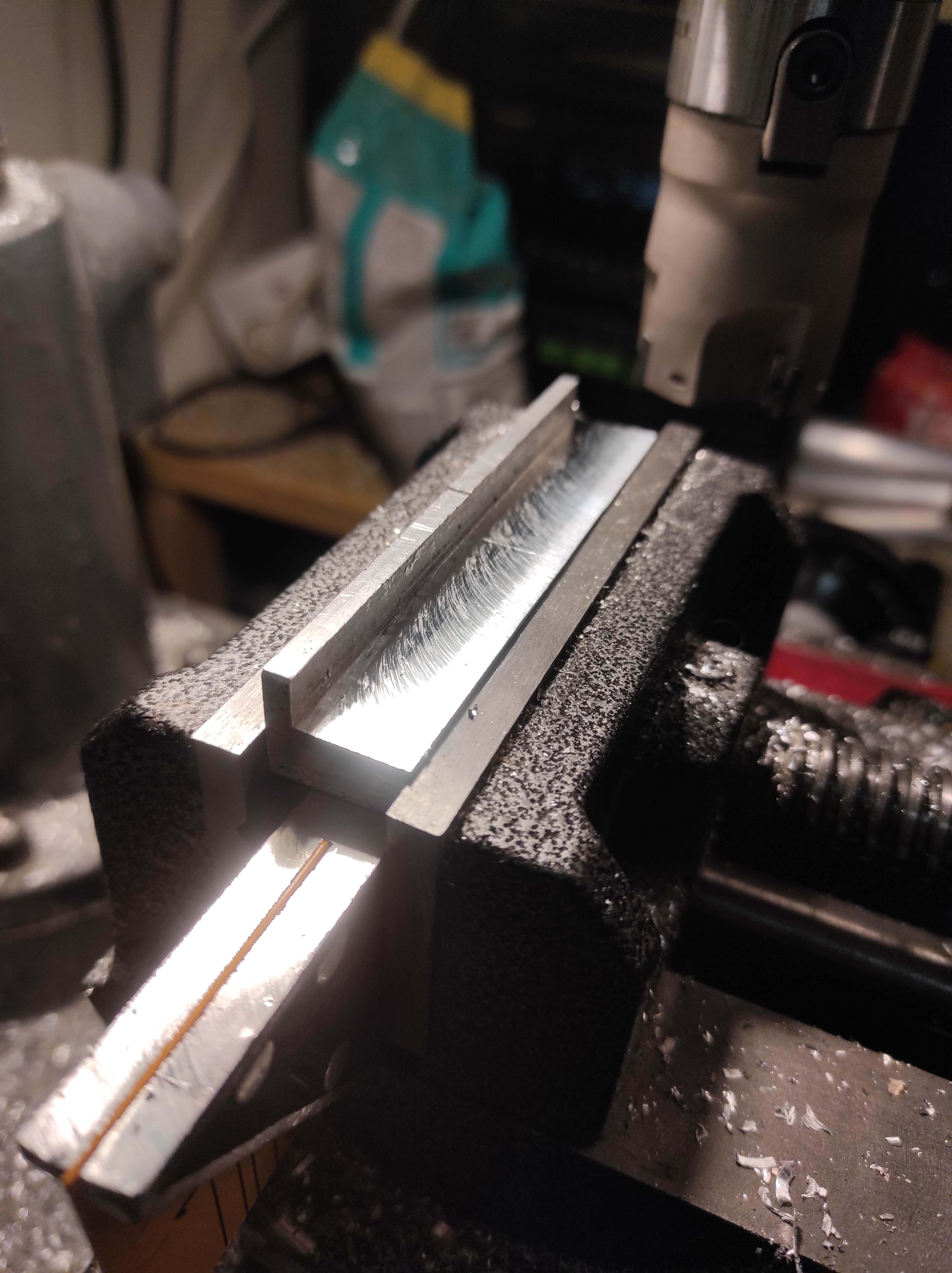

Post autor: Piotrek K. » 29 kwie 2022, 07:28

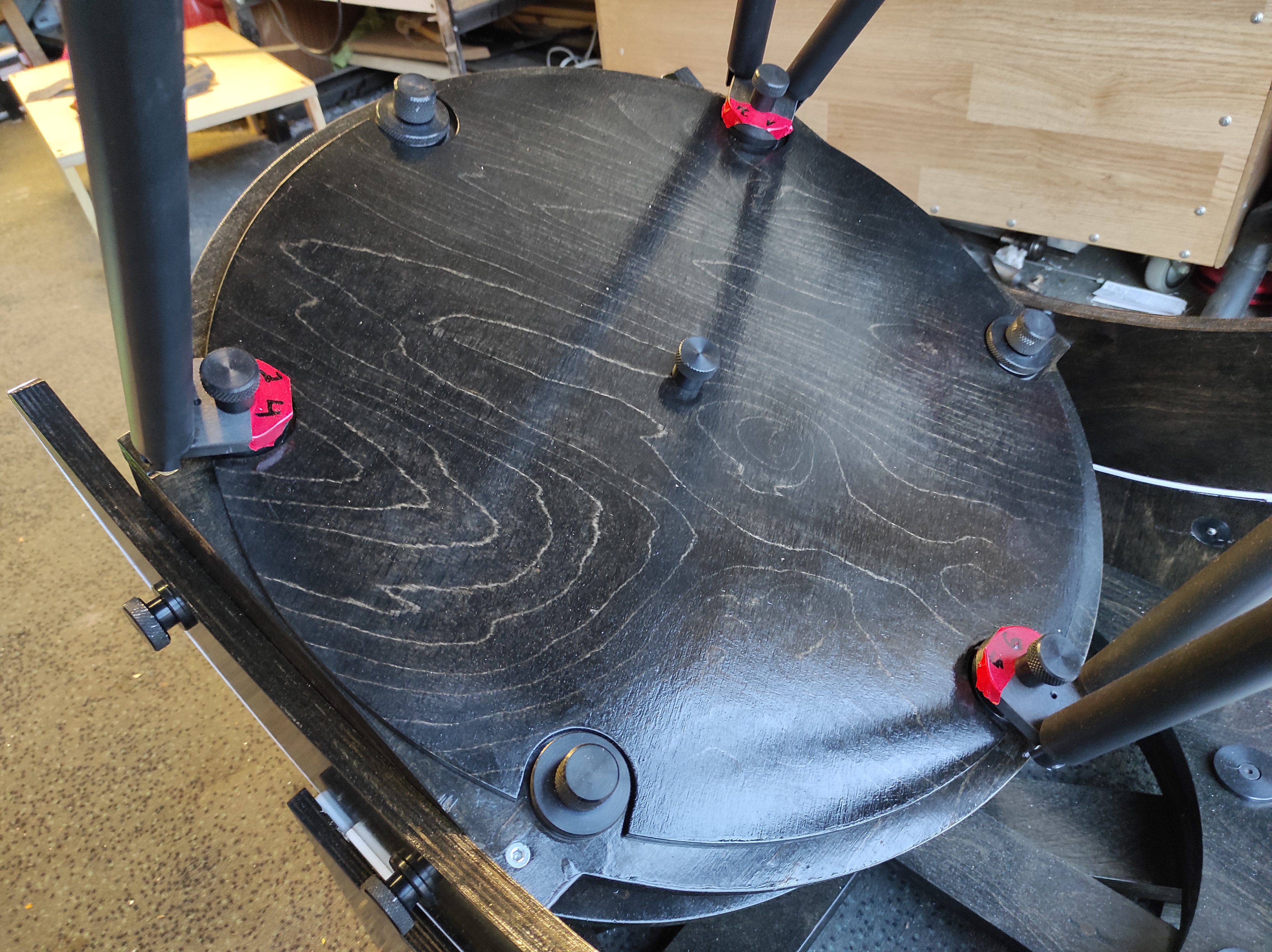

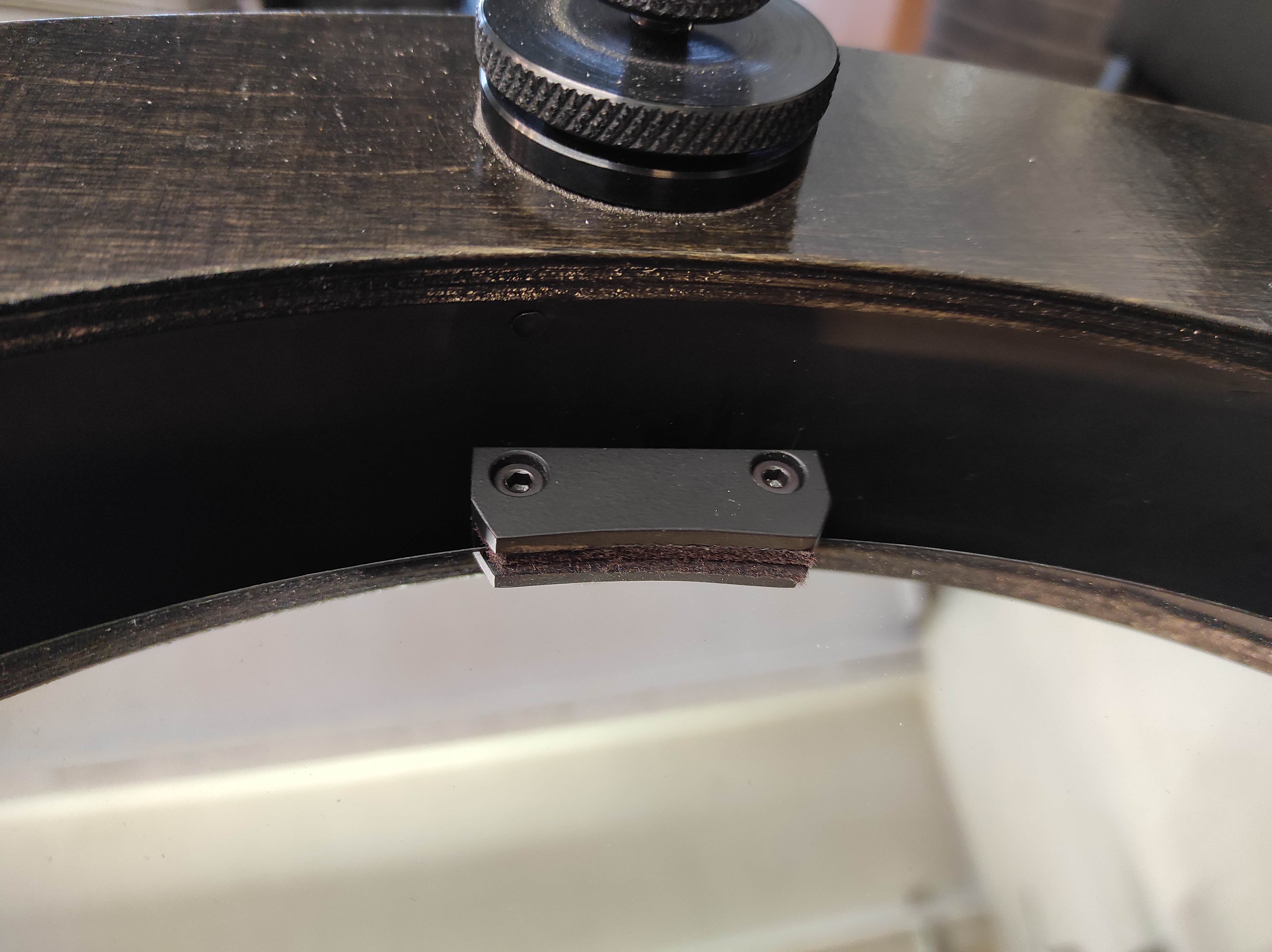

Przedostatnia (chyba) partia elementów odebrana z anodowania, teraz będę składał wszystko do kupy. W przyszłym tygodniu będę robił górną klatkę, wraz z LW i wyciągiem, następnie będzie wyliczanie i docinanie kratownicy na odpowiednią długość. Póki co LG już jest założone, nowe łapki do celi są gotowe, jednak zostaną 3 a nie 6 jak pierwotnie planowałem. Pająk z uchwytem jeszcze czeka na montaż grzałki i zostanie pomalowany czarnym matem finalnie przed samym założeniem na stałe, podkładka z nierdzewki też ;)

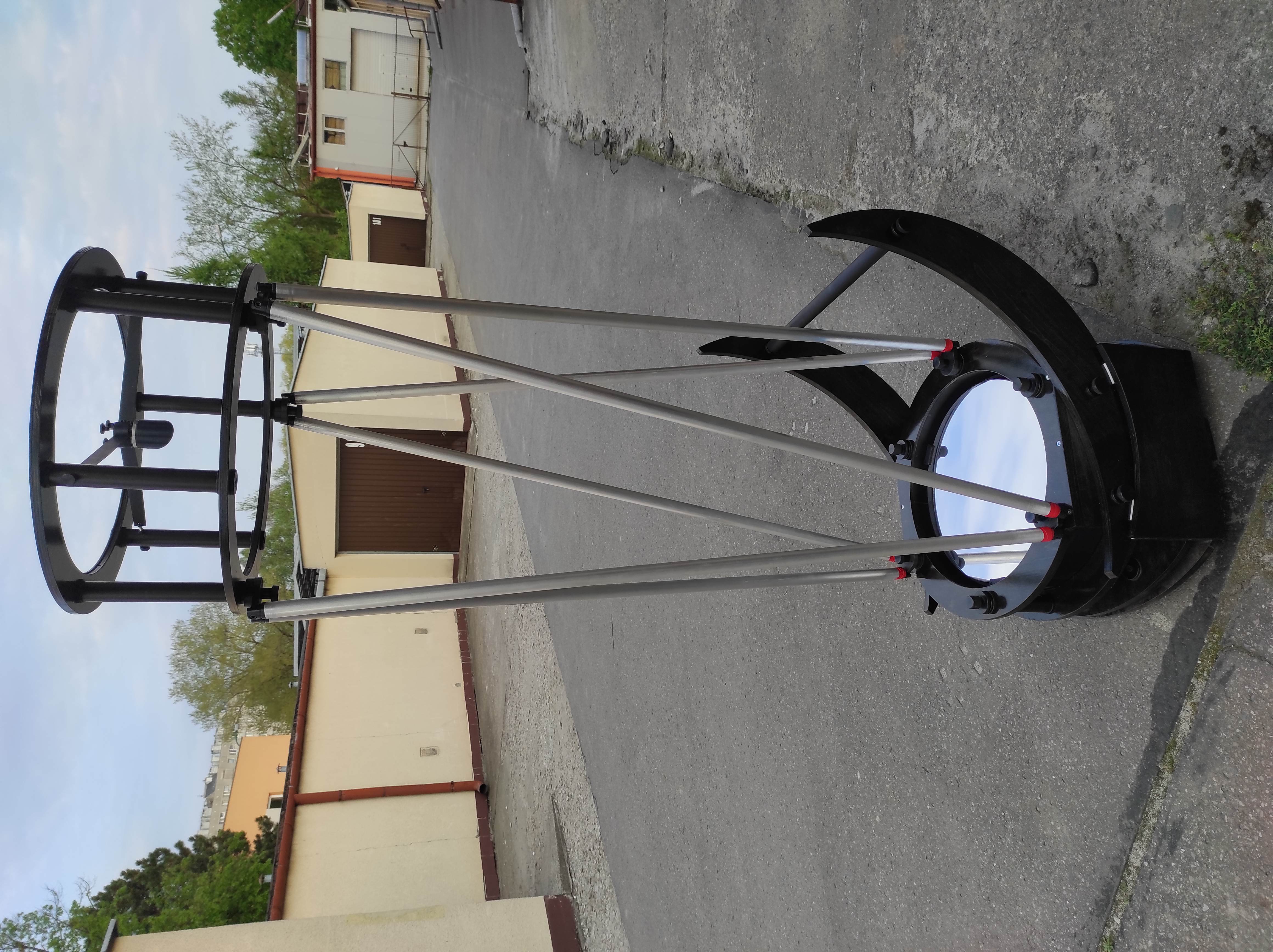

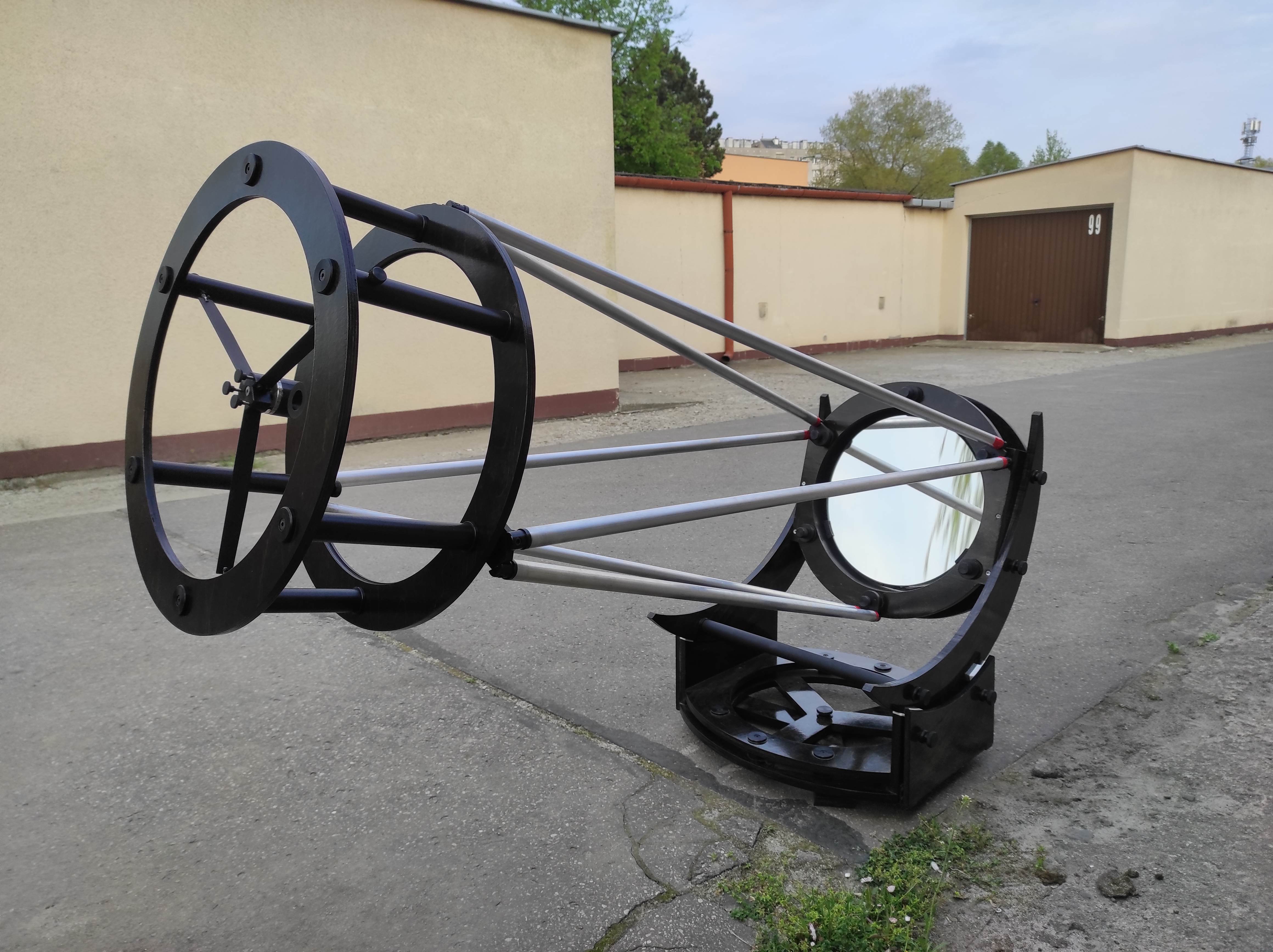

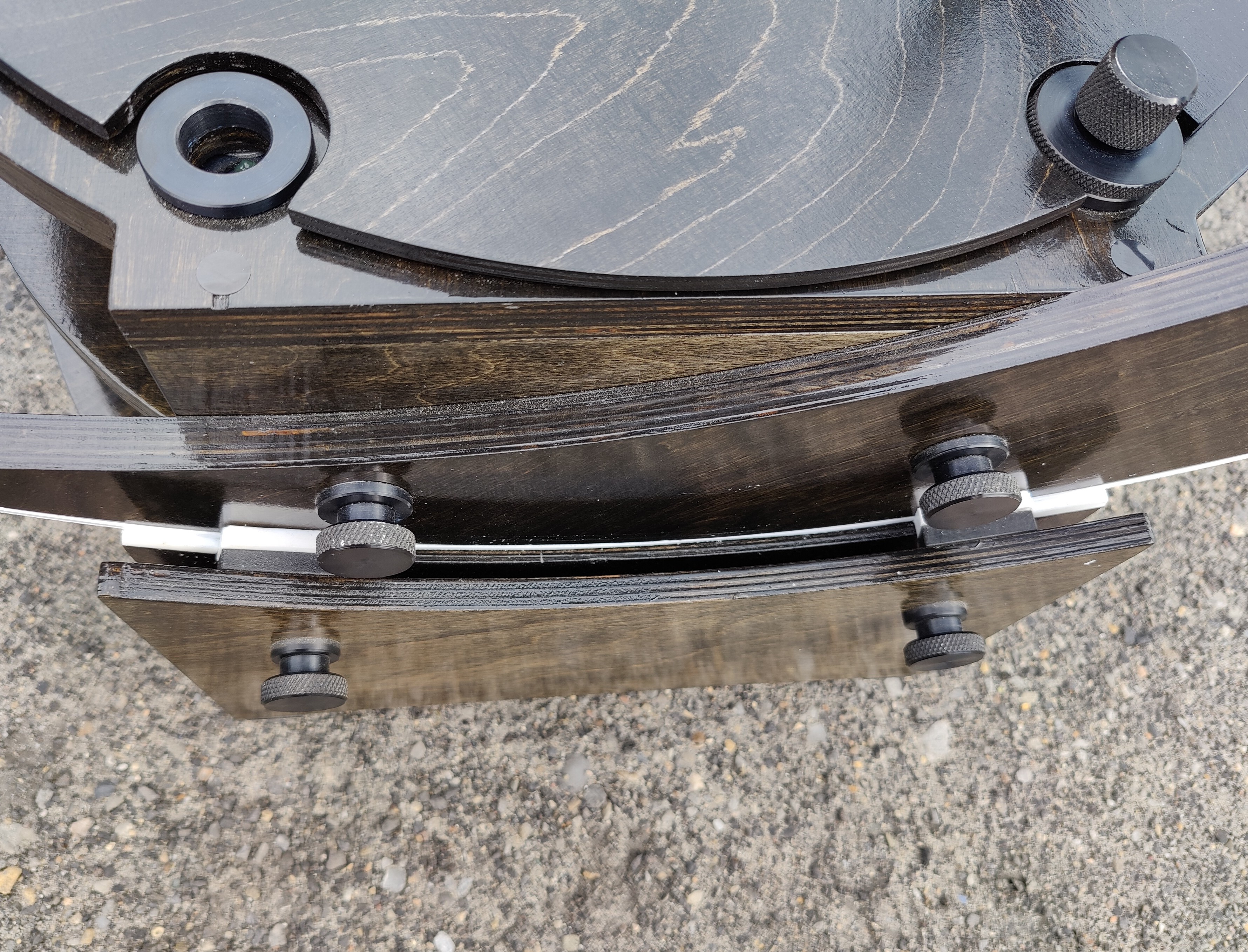

Post autor: Piotrek K. » 04 maja 2022, 18:50

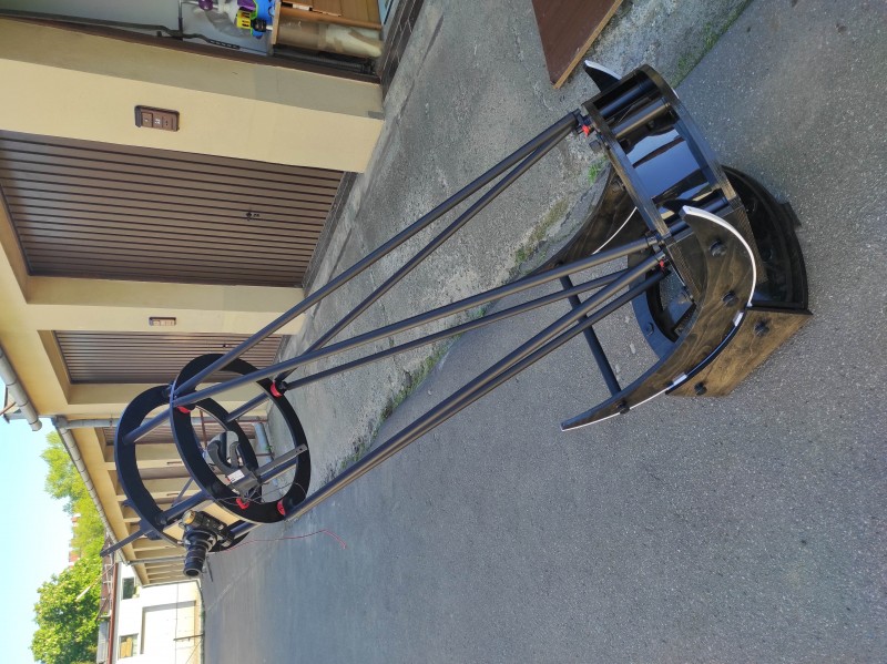

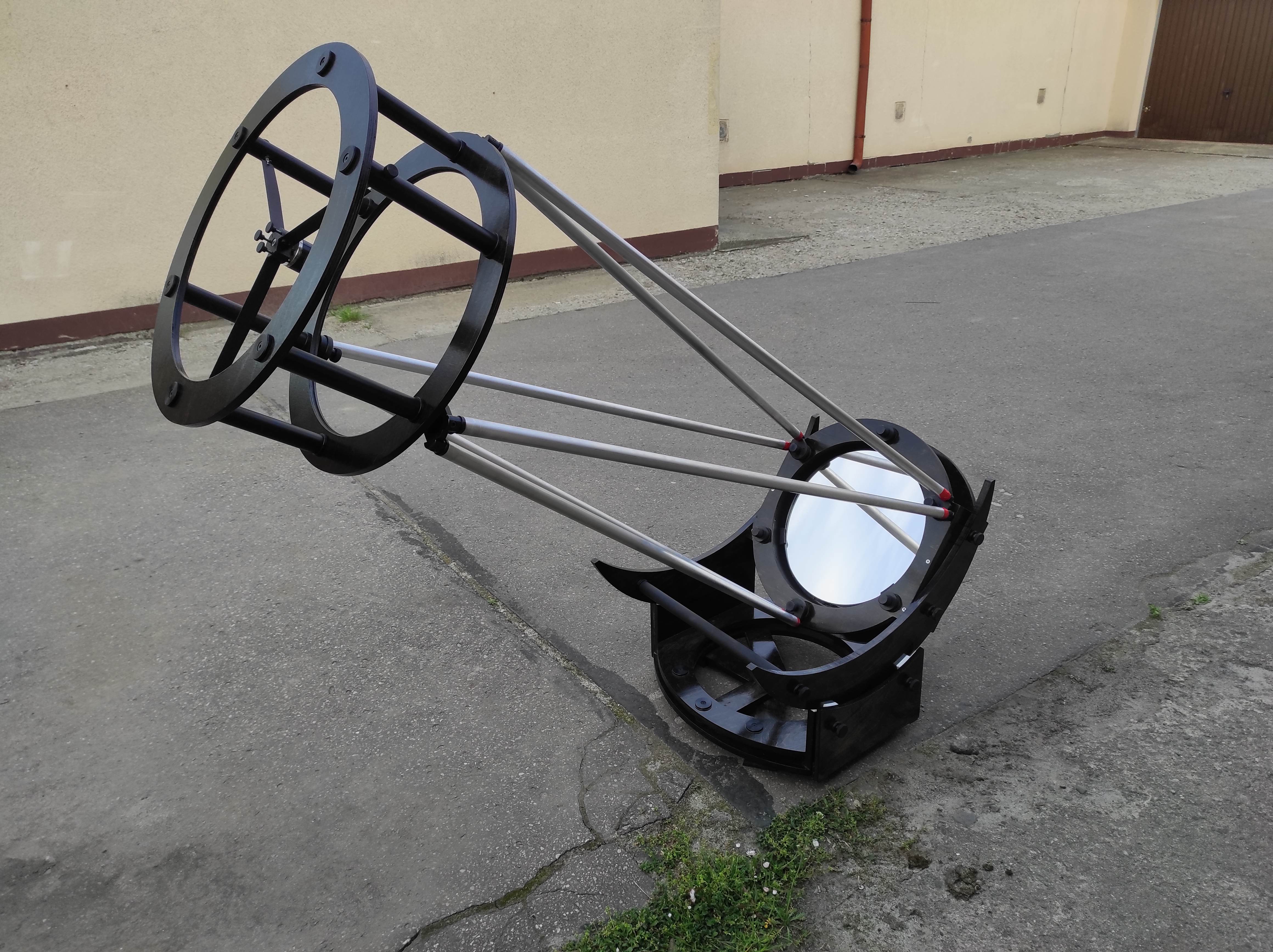

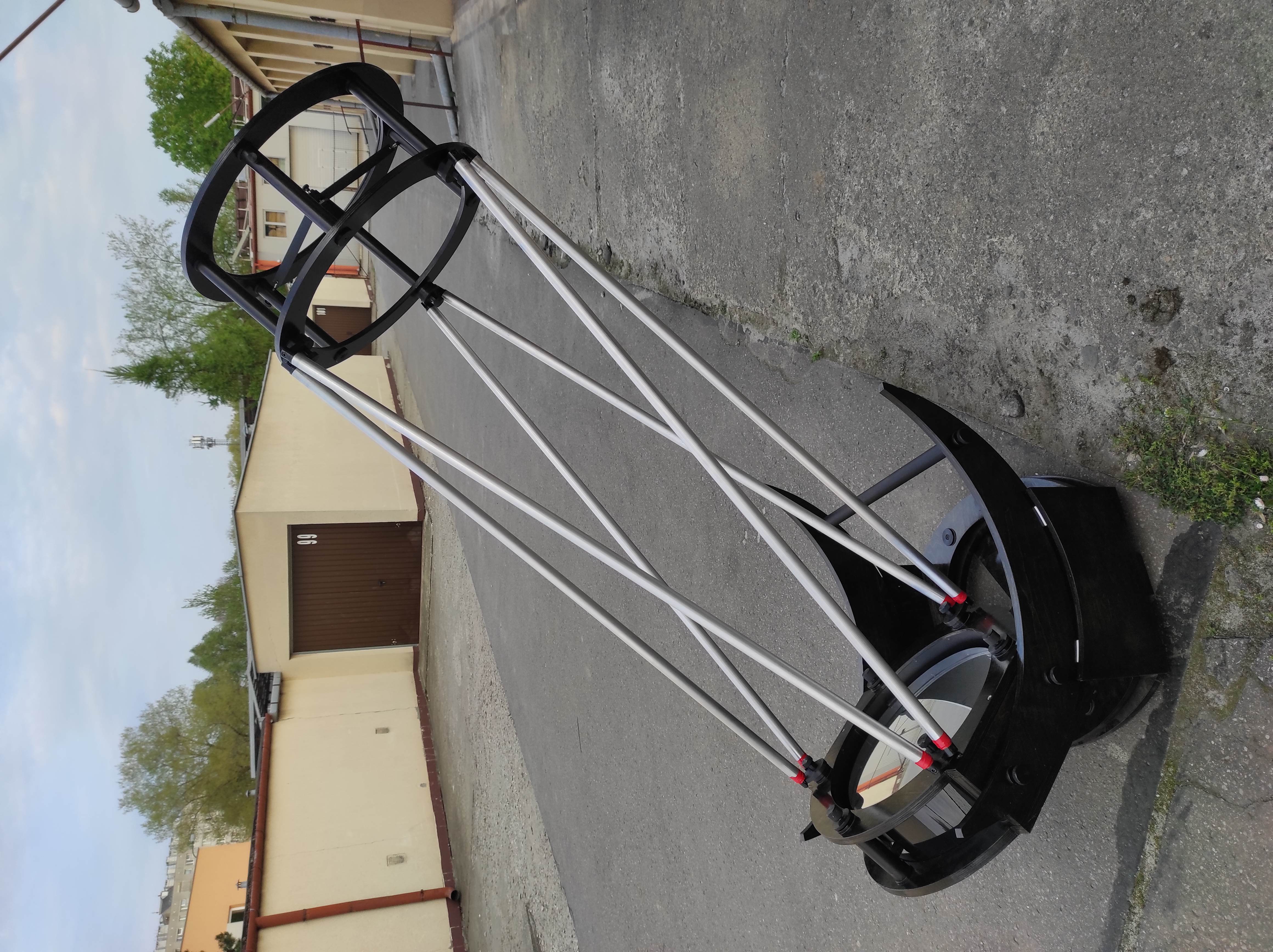

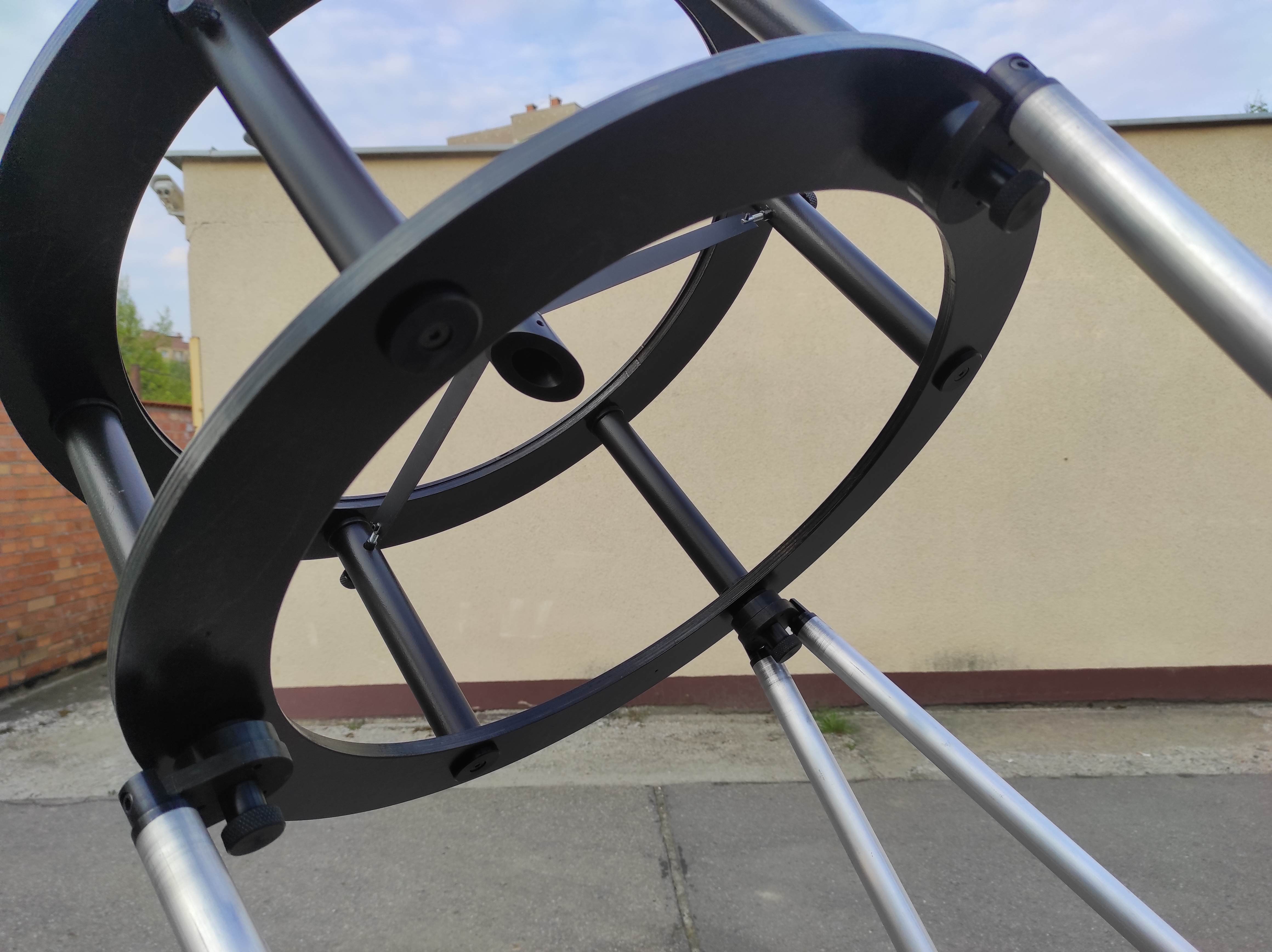

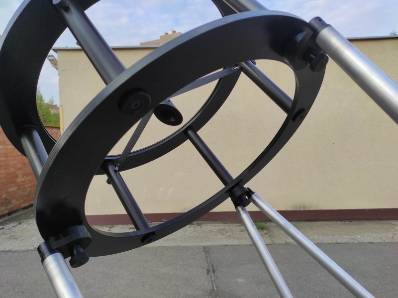

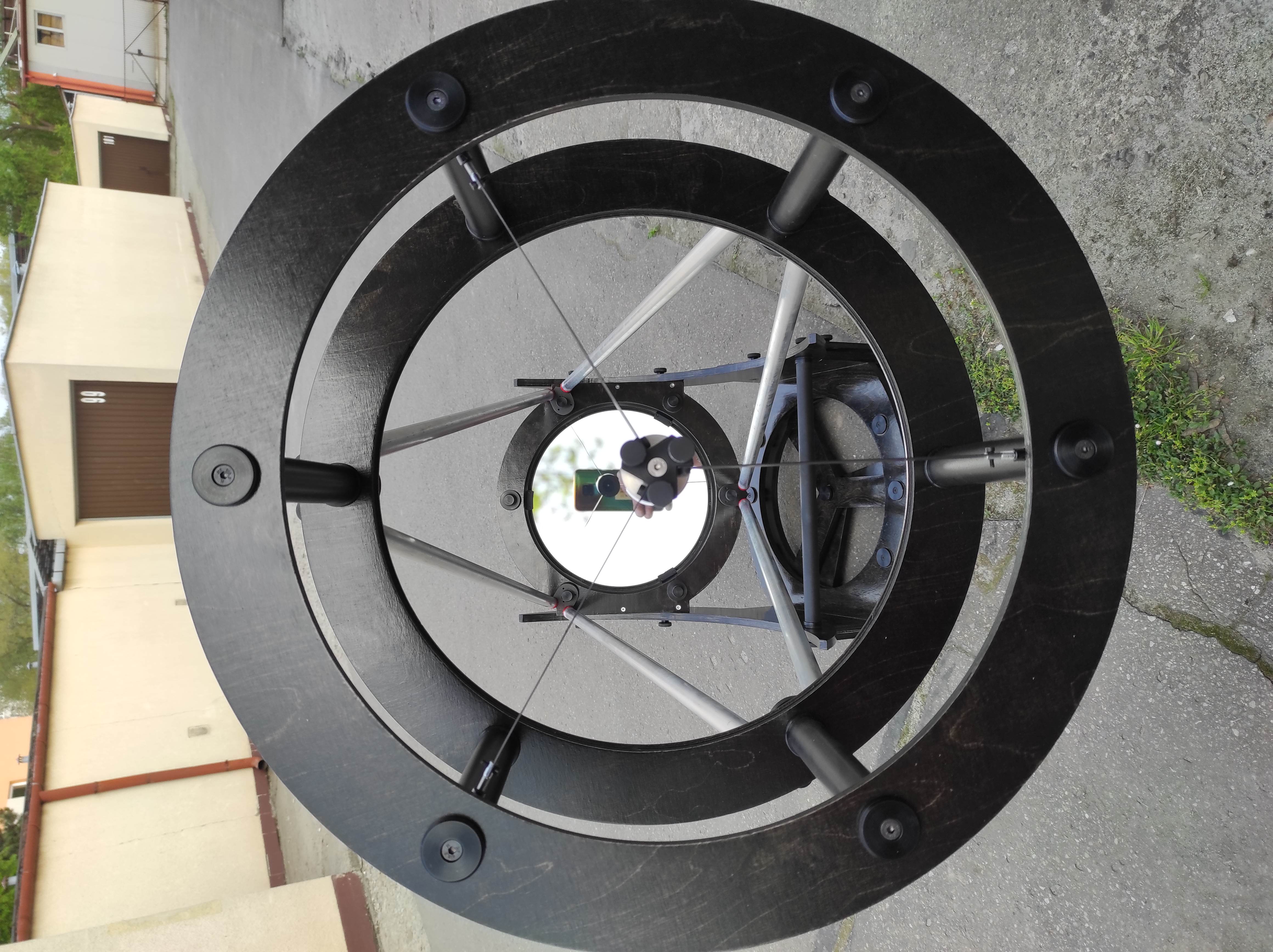

16" nabiera wyglądu. Rury docięte z około 3 cm zapasem, będą próby z różnymi okularami, z/bez korektora komy, dlatego na dole są zlapane niesmiertelną tasmą izolacyjną tymczasowo. Mechanicznie pracuje super, a jeszcze nie ma teflonu na płozach. Hamulec dziala w 100% tak jak chcialem żeby działał. Kolejny etap to wklejenie LW i wstawienie podstawy z wyciągiem. Na fotkach w koncu teleskop a nie sterta desek i złomu aluminiowego ;)

brawo , elegancka maszynka !

Wspaniały teleskop! 22209[

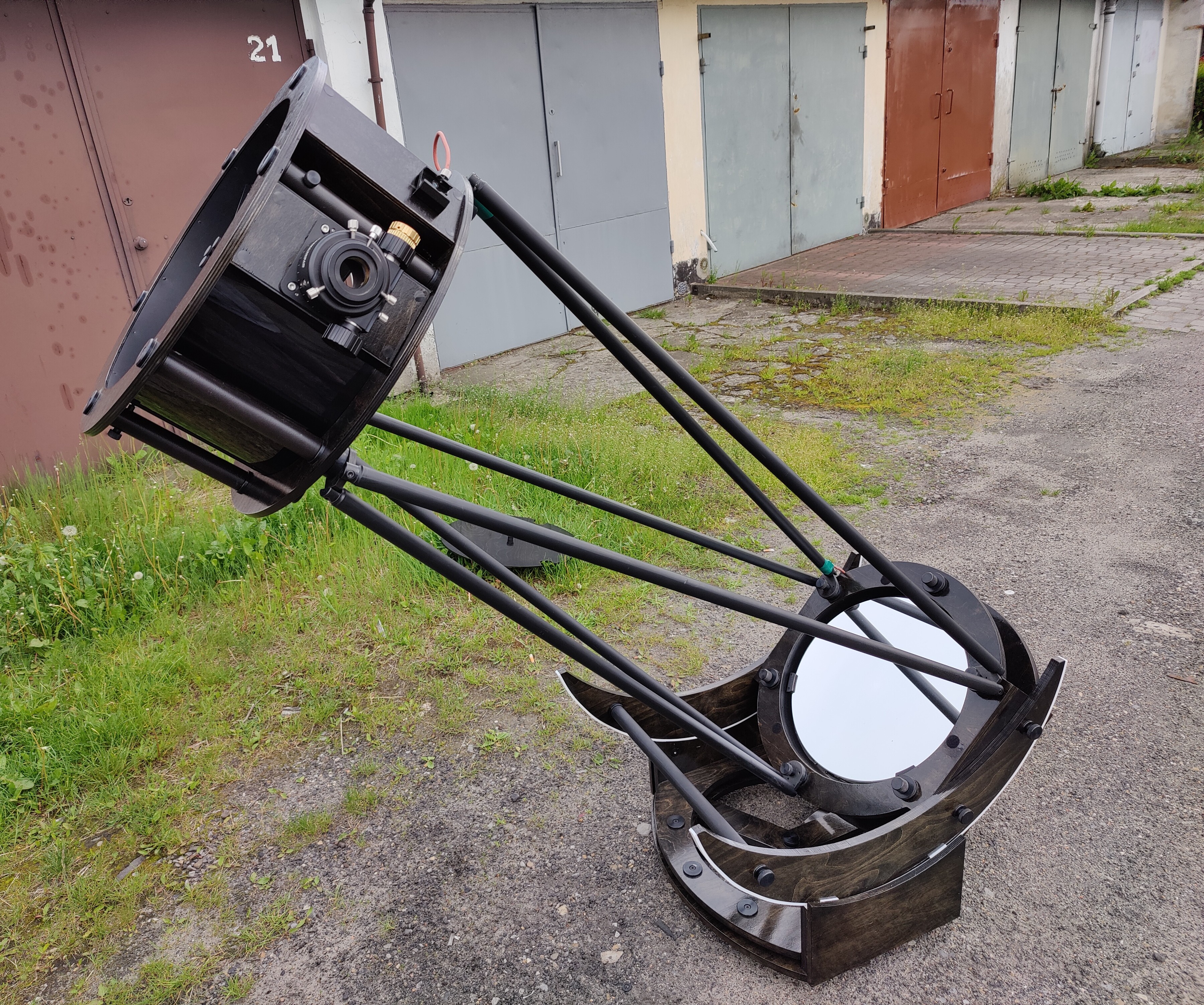

Post autor: Piotrek K. » 10 maja 2022, 20:25
Dzięki :)

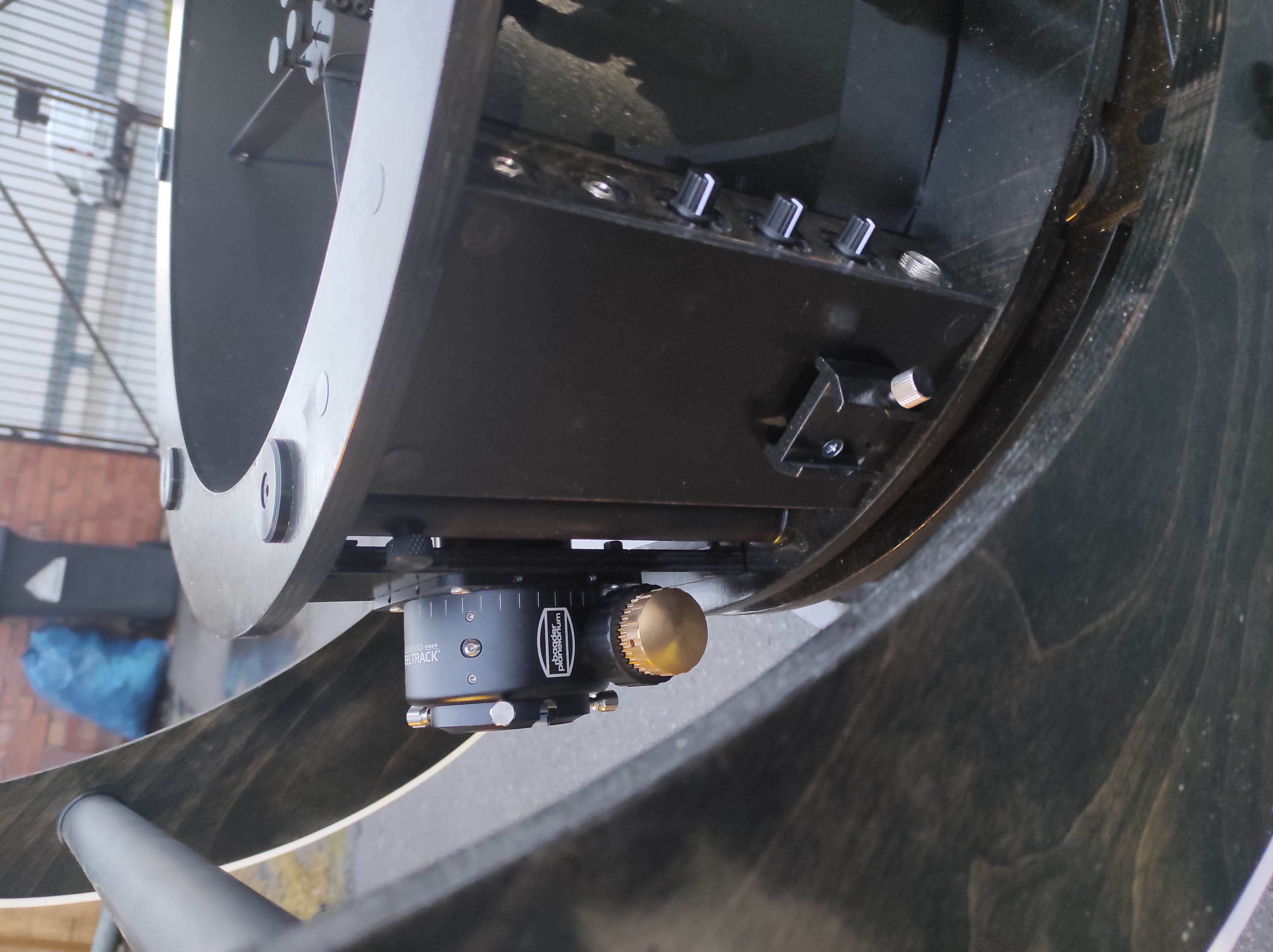

W 16" sprawy mają się tak: LW przyklejone, offsety, kolimacje i inne pierdoły poustawiane, rurki docięte na docelową dlugość i wpakowane w czarny matowy termokurcz. Wyciąg też juz jest ustawiony w docelowej pozycji (ustawialismy razem z Marcinem Orzechem, tak zeby dla nas obu było odpowiednio, ten teleskop będzie stacjonowal w Olkuszu). Pierwsze światlo techniczne zaliczone, wszystko poszlo zgodnie z zalożeniami i bez żadnych dziwnych niespodzianek. Dekiel do dolnej klatki juz się lakieruje, zapomnialem mu zrobic zdjęcia, ale jest. Teraz będzie etap końcowej dłubaniny przy klatce górnej, wyczernienia wszystkiego co trzeba powyczerniać, finalne ustawienie wszystkiego na tip top, jakies drobne poprawki i doróbki, i za ok tydzień max dwa tygodnie telep osiągnie stan pelnej gotowosci bojowej w terenie. Na sam koniec jeszcze dostanie uszytą oslonę na kratownicę.

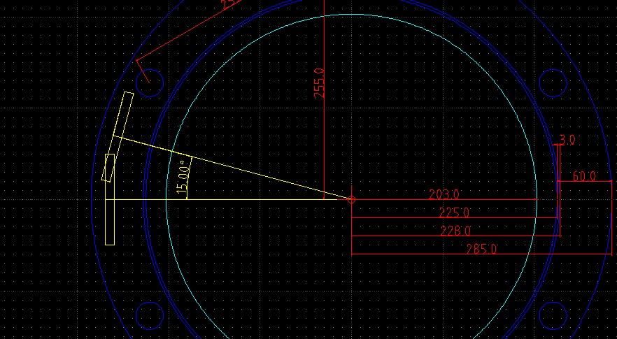

Piękny teleskop, na jakim kącie odchylenia wyciągu zostawiliście?

Piotrek, bardzo mi się podoba ta armata.
Gabaryty spore, ale wydaje się, że jest leciutki jak piórko.

Post autor: Piotrek K. » 10 maja 2022, 21:44
10 maja 2022, 21:06
I tu mnie masz, to jest Made In Poland, projekt powstaje po zrobieniu :lol: Z Cada wynika, że ni mniej ni więcej, tylko 15 stopni. Jest ok w niskim położeniu, w okolicach 80-85 stopni przy zenicie trzeba się troszkę wyprostować na palcach, ale do zniesienia, myślałem że będzie gorzej. Sam zenit i poniżej 80 stopni jest w sam raz. Cały teleskop ma 185 cm wysokości, od nóżek do górnej obręczy górnej klatki, oś wyciągu jest na 173,5 cm od ziemi.
Maciek, jak pórko to może nie, ale bez tragedii - jedna osoba spokojnie sobie poradzi z opanowaniem tego teleskopu przy składaniu i rozkładaniu, szczególnie że jest tak pomyślany by elementy trzymały się pewnie na swoich miejscach przed wkręceniem śrub. Np kratownicę można wstawić w gniazda i bez skręcenia ona nie wyskoczy ani się nie przewróci sama z siebie.

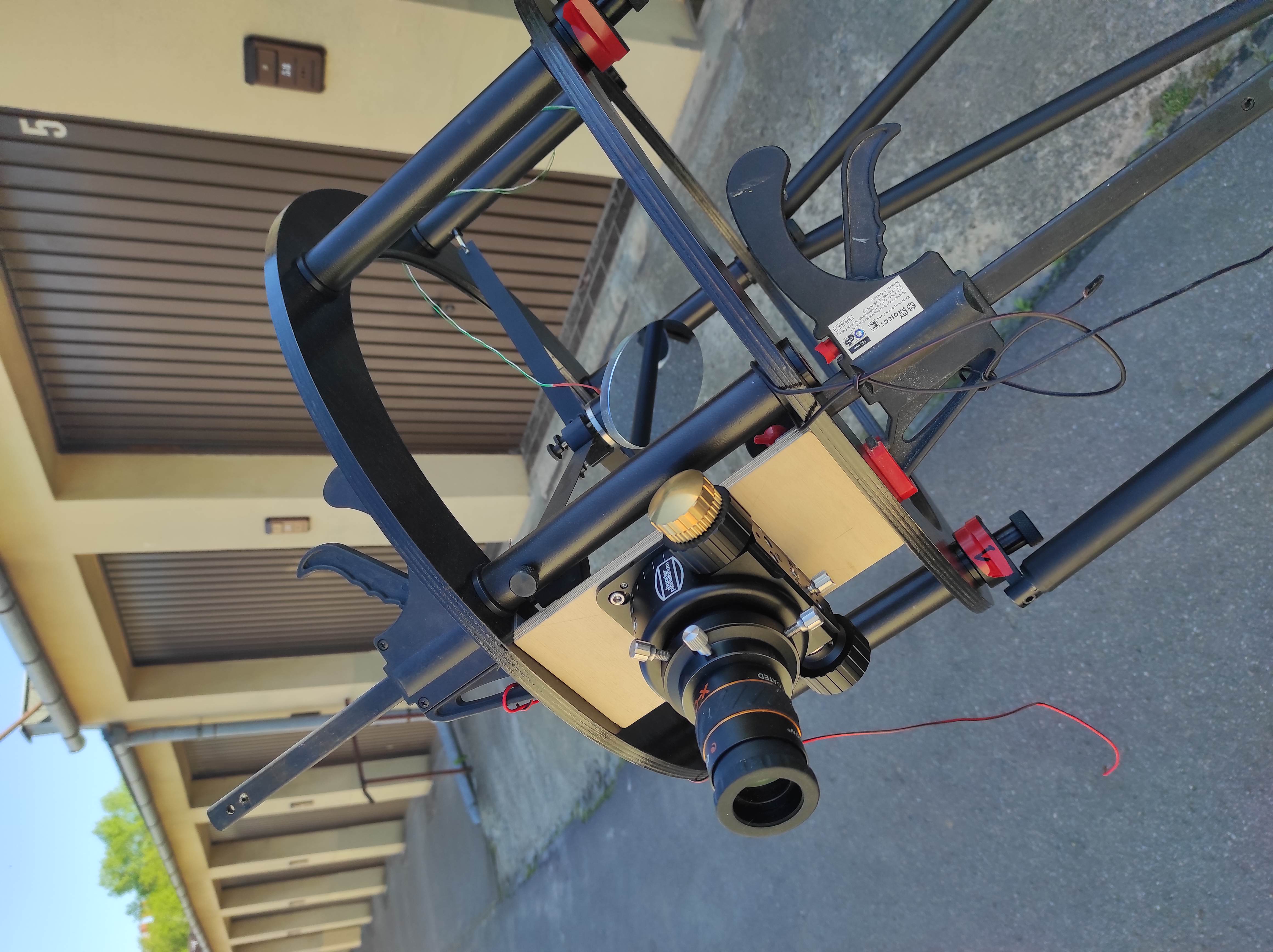

Post autor: Piotrek K. » 12 maja 2022, 20:14

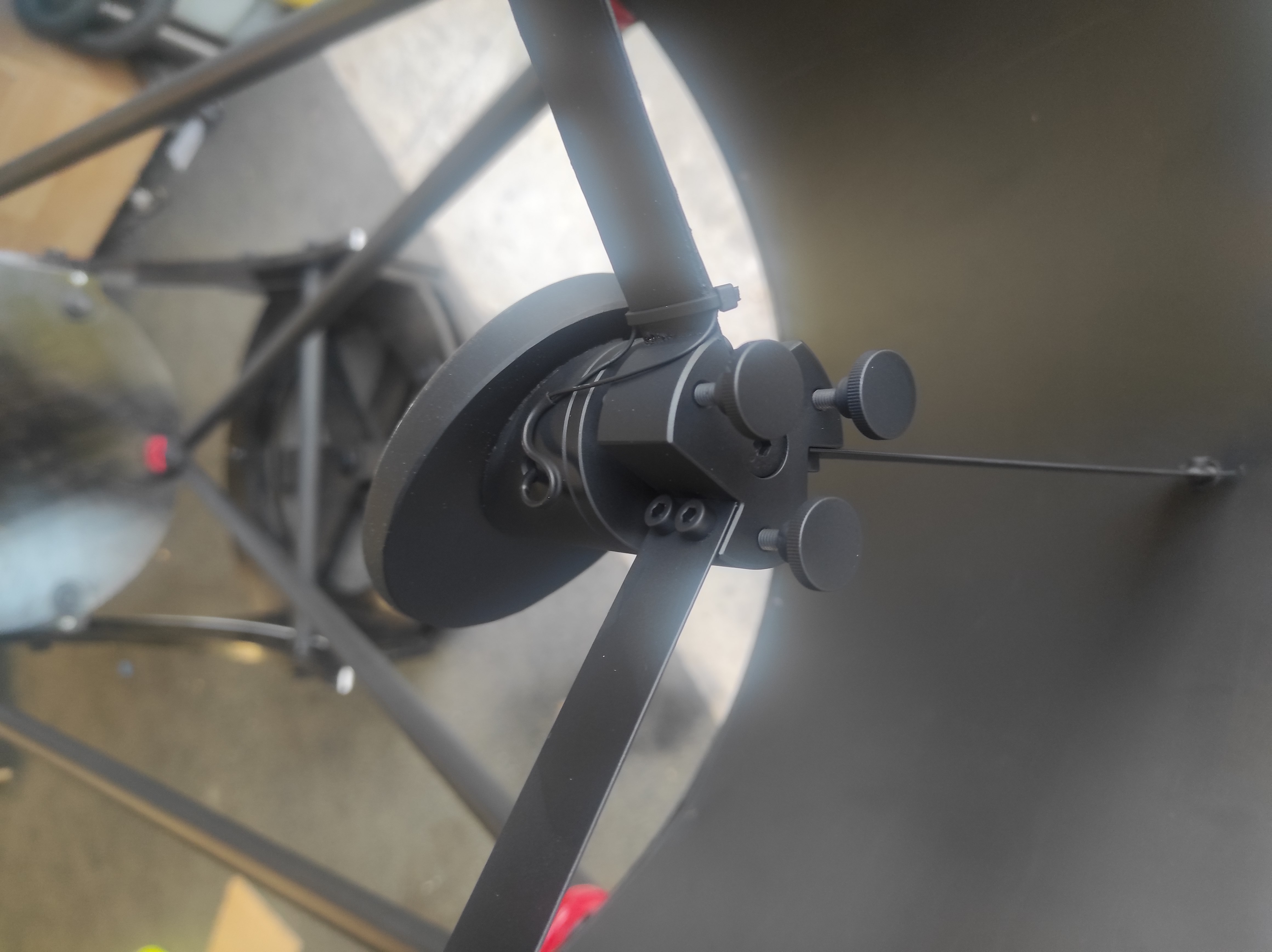

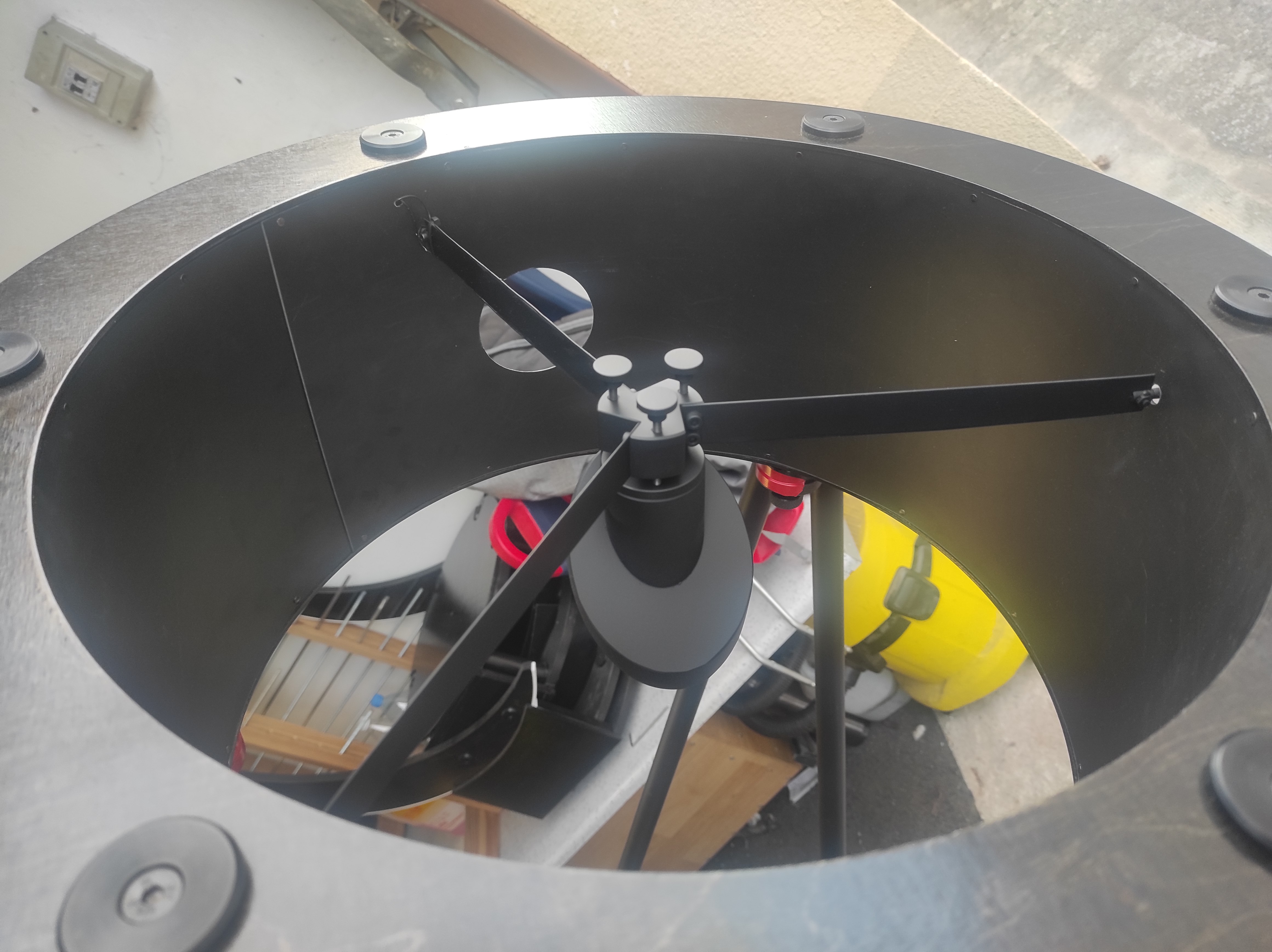

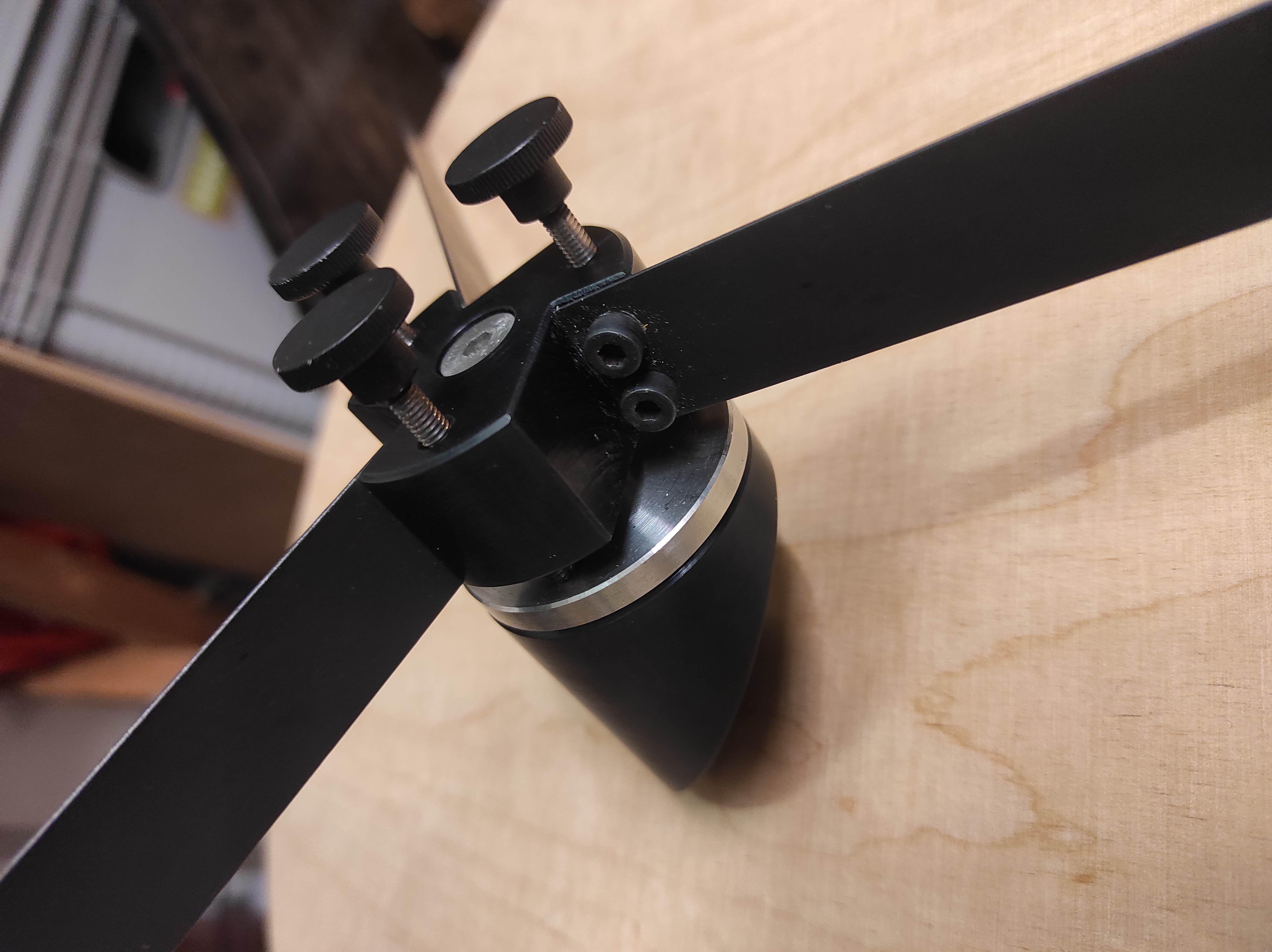

Wczoraj założylem osłonę, dzisiaj trochę poskładalem i wyczerniłem graciarnię wewnątrz górnej klatki, choć jedno ramię z przewodami chyba jeszcze poprawię. Podstawa wyciągu schnie po lakierowaniu. Przy okazji zdjęcie dekla na LG, który już jakis czas jest gotowy. Powoli zblizam się do końca z 16", następnie do kończenia pójdzie 14"

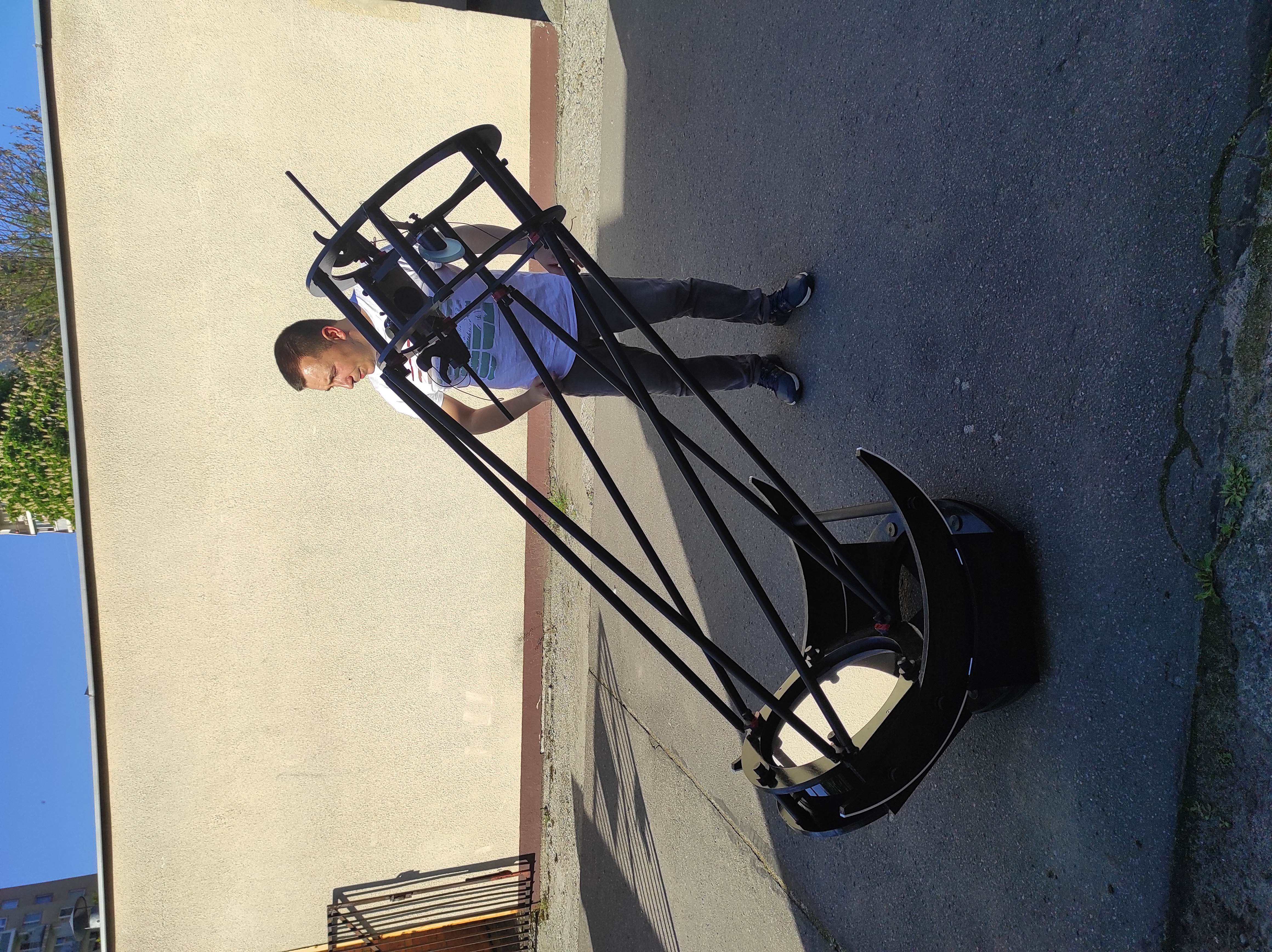

Post autor: Piotrek K. » 27 maja 2022, 20:52

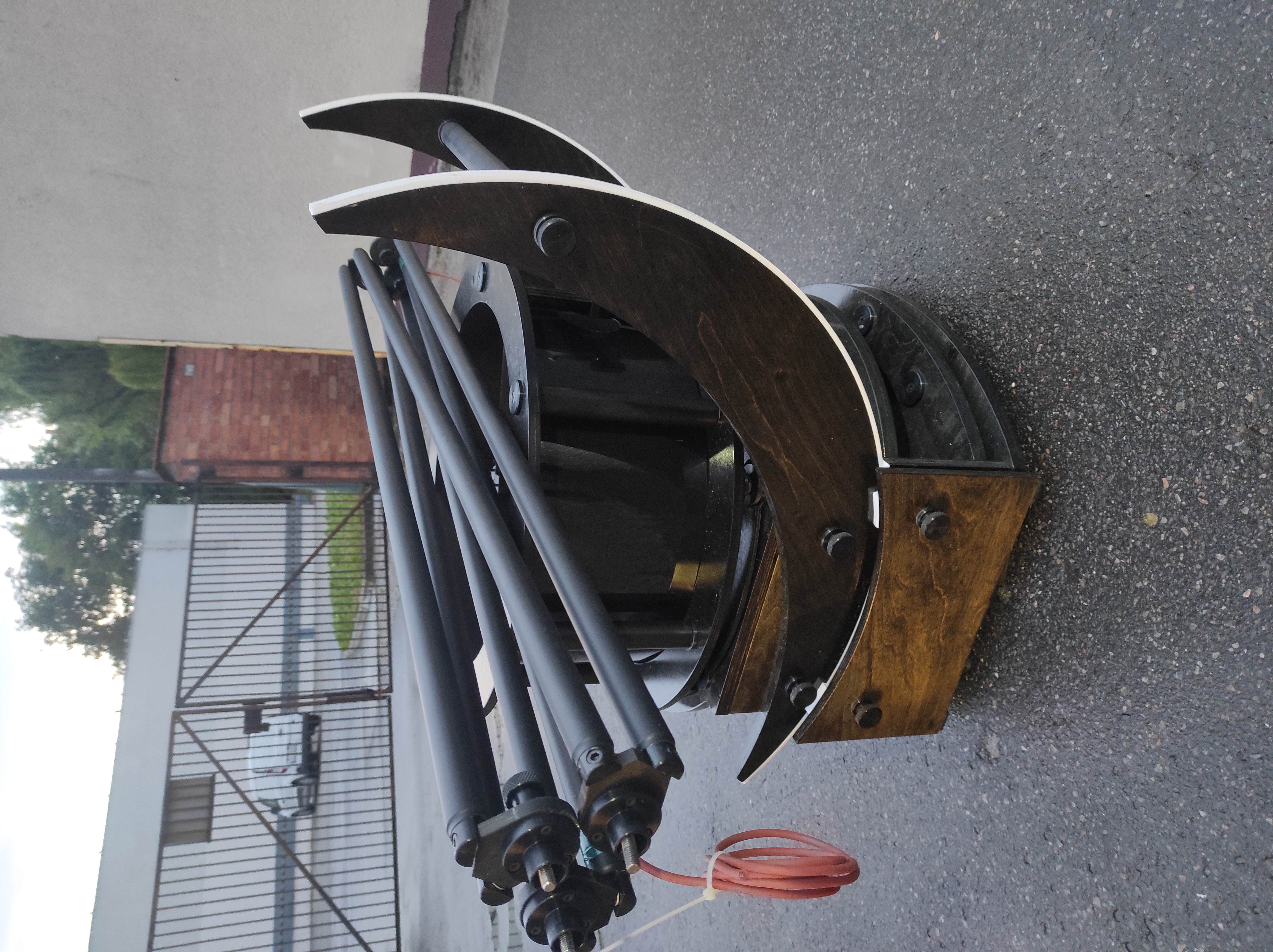

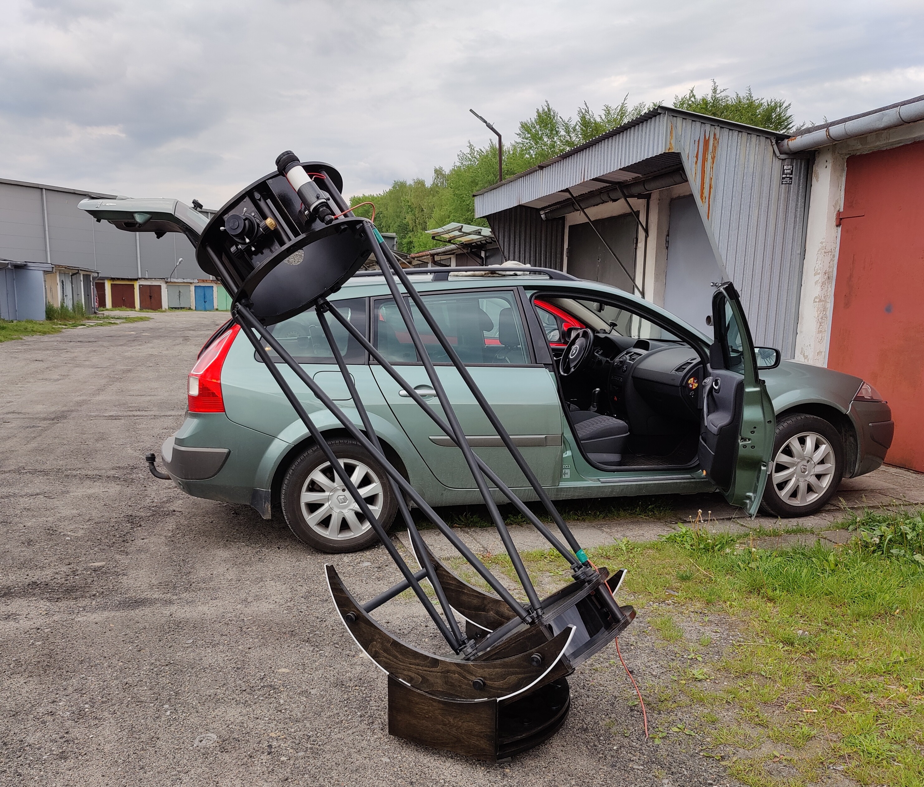

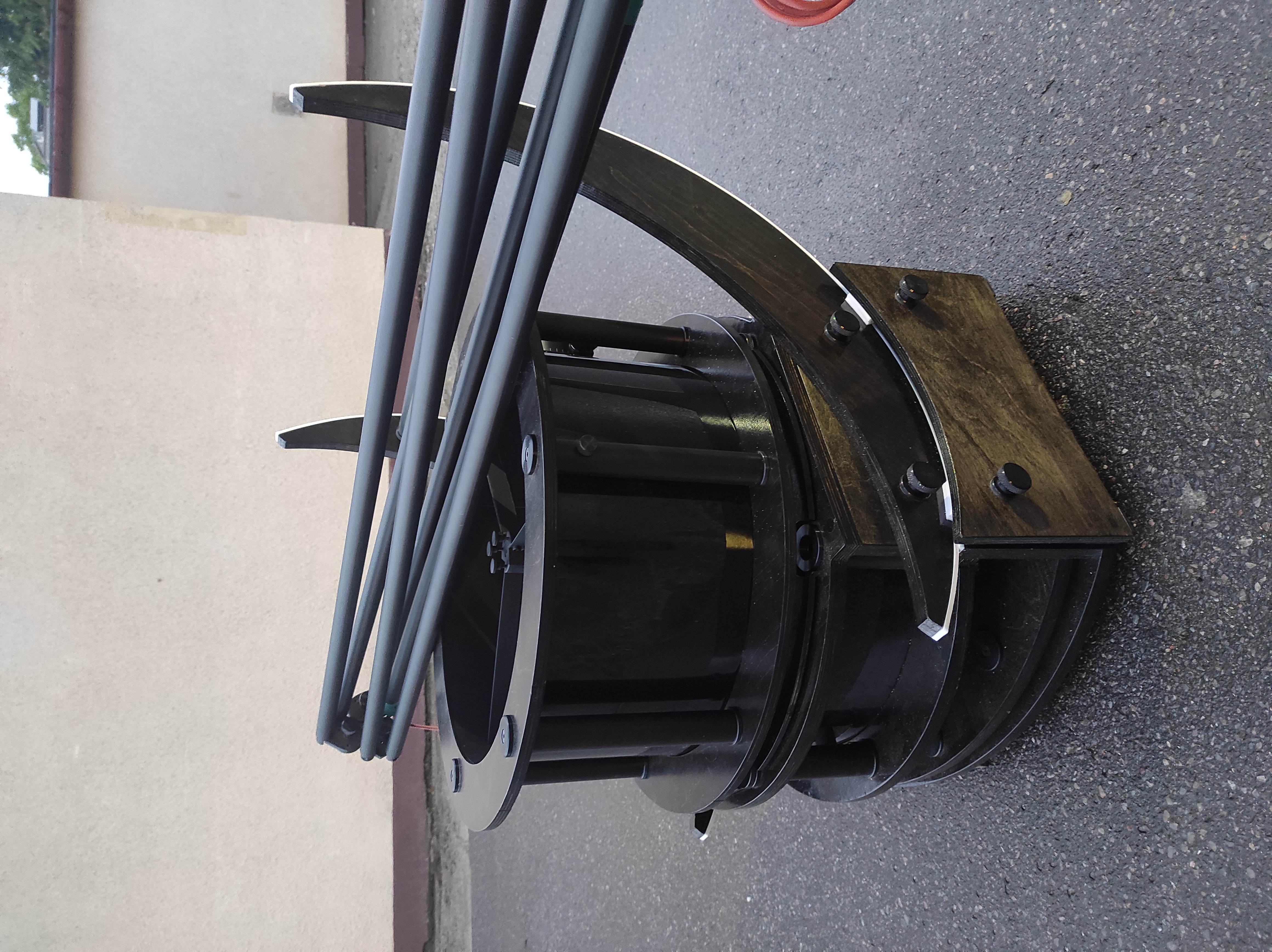

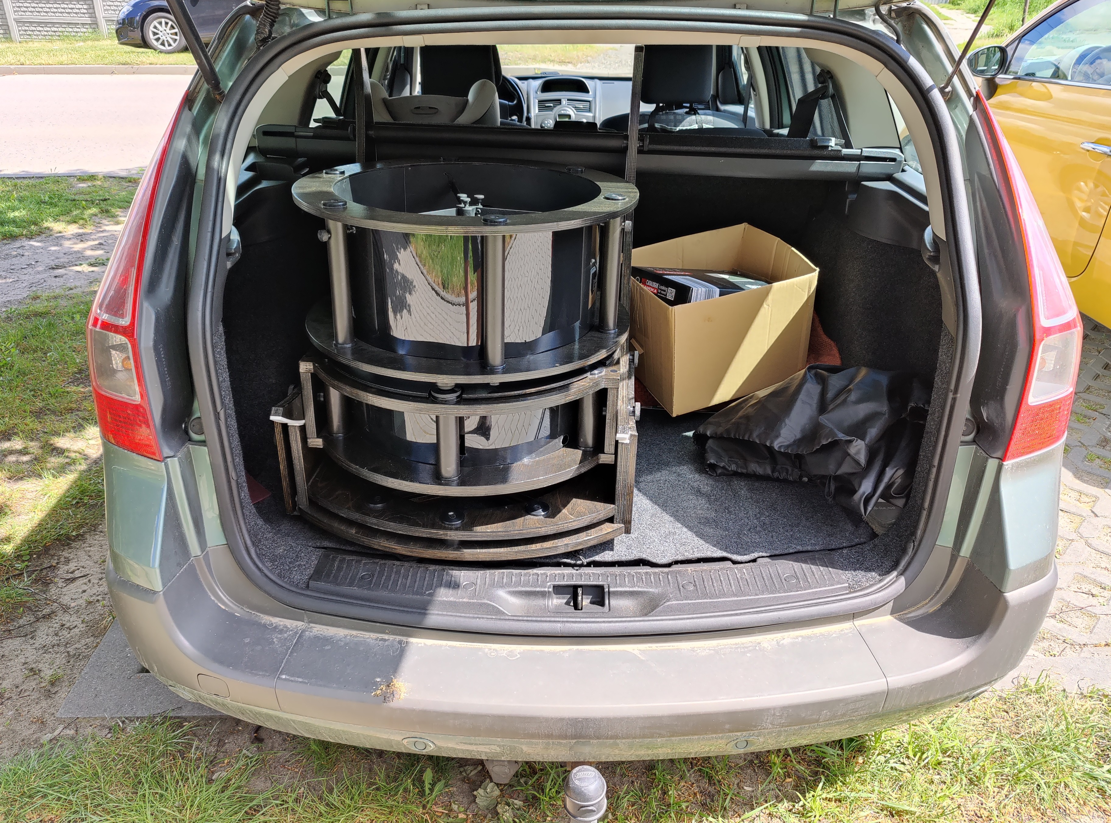

16" gotowa do dzialań w terenie. Na fotkach poskladana - opcja transportowa. Zdjęcie rozłożonej w ubranku wrzucę jak będziemy na jakichś obserwacjach. Jutro jeszcze tylko wlutuję brakującą wtyczkę na jednym końcu przewodu. Teraz pora kończyć 14".

Teleskop od piątku u mnie - tzn przyjechałem do Glanowa, pogadaliśmy, popatrzyliśmy z Piotrkami, Mateuszami oraz Tomkiem a na koniec spakowałem sprzęt do bagażnika i wróciłem z nim do domu :lol:
Tak na serio - kawał świetnie wykonanego sprzętu. Wygląda jak dzieło sztuki, pracuje elegancko, optyka bajka. Całość przemyślana a niektóre patenty wydają się tak proste a nigdzie ich jeszcze nie widziałem. Jest jeszcze kilka tematów ale ileż można czekać :mrgreen: ;) Wczoraj go skolimowałem, być może jutro test na gwiazdach.

Wygląda świetnie. A te wbudowane potencjometry podbiły moje serce totalnie 11141[

W 16" zostaly do dorobienia w sumie pierdołki, typu skrzyneczka z pakietem ogniw 18650, docelowa oslona materialowa (póki co jest taka "robocza-zastępcza z innego teleskopu), przyslona planetarna na górną klatkę (tutaj się zastanawiam do jakiej apertury przyciąć, i czy zrobić otwór centralnie czy mały pomiędzy ramionami pająka. Znając siebie zrobię oba :D ). Muszę też troszkę podfrezować dekiel od dolnej klatki, za ciasno wchodzi i lubi się zaklinować. No i poludować opaskę grzewczą na okular. Tak że wszystko już będzie dokładane przy okazji spotkań obserwacyjnych.
