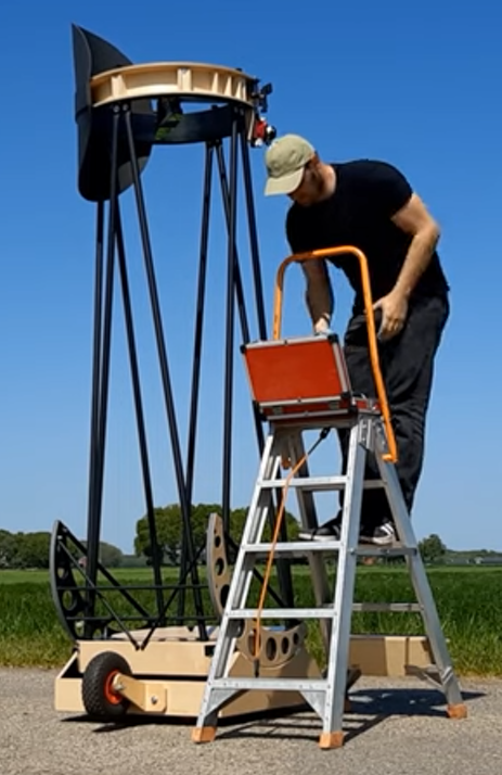

Ponad tydzień temu Roel Weijenber wrzucił na YT filmik swojego teleskopu 25”
Opiszę kilka rzeczy, które przypadły mi do gustu.

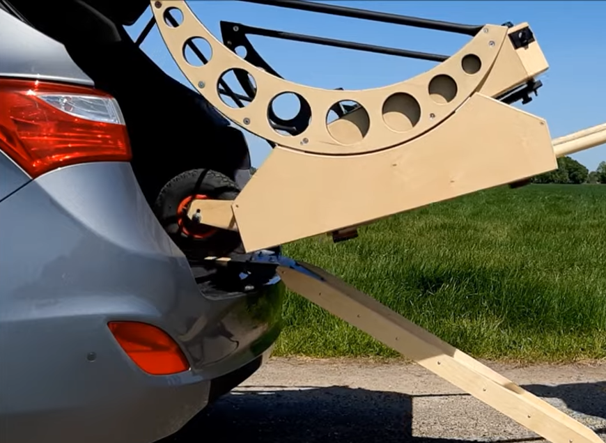

1) System transportowy.
Na podstawie LG znajduje się jedno koło, które umożliwia wyjechanie najcięższej części z samochodu bez dźwigania! Z samochodu wychodzi jedna deska po której teleskop wyjeżdża. Dla mnie to mega rozwiązanie. Kręgosłup mi dokucza, a tak cyk i można wyjechać i zjechać z podstawą jak taczkami bez podnoszenia. Teleskop można transportować i rozłożyć w pojedynkę.

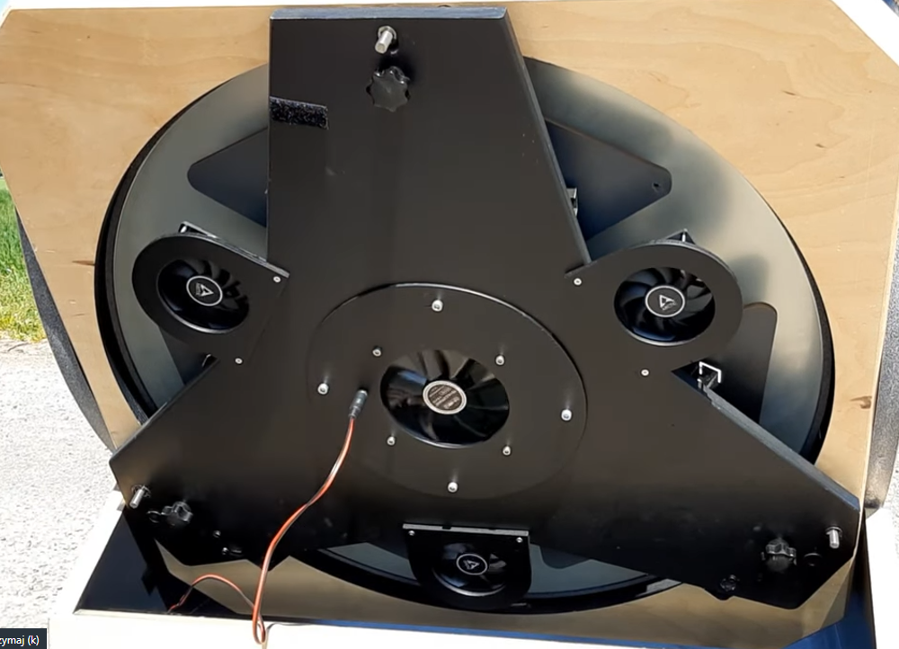

2) Chłodzenie
LG z tyłu zostało wyposażone w kilka wiatraków, oraz jeden z przodu (!) . Przyznam, że takiego rozwiązania nigdzie nie widziałem.

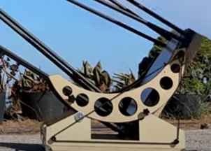

3) Estetyka.
Teleskop jest bardzo smukły, minimalistyczny oraz mimo wagi 70 kg jest składany przez jedną osobę.
Z drugiej prezentacji teleskopu 16” zauważyłem:

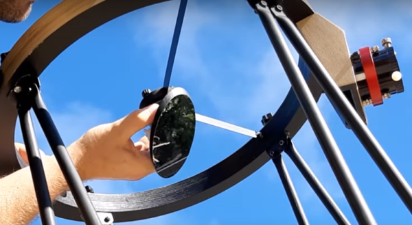

4) Mocowanie LW.
LW które jest montowane – na magnes(!). Nigdzie nie widziałem takiego rozwiązania, ale nie wiem, czy bym chciał mieć lustro na magnesie.

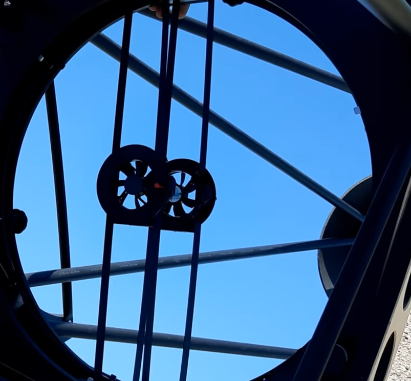

5) Utrzymanie równowagi.
Przeciwwaga teleskopu jest zrobiona jako pasek przymocowany z boku na trzech kołeczkach. Też pierwszy raz to widzę.

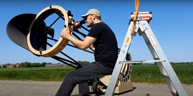

6) Drabina.
Podoba mi się pomysł z obustronnym wykorzystaniem drabiny. Z jednej strony jest regulowane siedzisko, a z drugiej można się wspiąć dość wysoko.
7) Wygląd.
Bardzo podobają mi się teleskopy Roela. Są takie minimalistyczne.
Napiszcie co o nich myślicie?

Jak z przodu? wiatrak na pająku? Hmm ciekawe. 22272[ ale chyba najlepiej to tak jak dawniej na brzegach aktywne zrobić do zdmuchiwania poduszki gorącego. Ja jak kiedyś się zbiore jeszcze do jakichś przeróbek czy budowy to tylko takie aktywne stworze.
Korpus oprawy LG to chyba gruba sklejka po taniości. Tak na 99% mi na to wygląda bo toporne. Rurki proste zakończenia. Jak widać wcale nie trzeba się bardzo wysilać by zbudować kolubryne jako tako działającą i estetyczną.
"Taczka", "taczką", ale to i tak trochę ciężaru i niepewność czy nie zleci w warunkach nocnych gdzieś z prowadnic. 22268[ Metoda napewno fajna przy odrobinie uwagi i pomysłu.

A z tą przeciwwagą w formie pasków to mi się skojarzyło z podobnym tutejszym rozwiązaniem, tylko na znacznie mniejszą skalę:
https://astropolis.pl/topic/83403-ultra ... wy/page/2/
To chyba to samo?

Tak to samo, tylko kolor inny.
