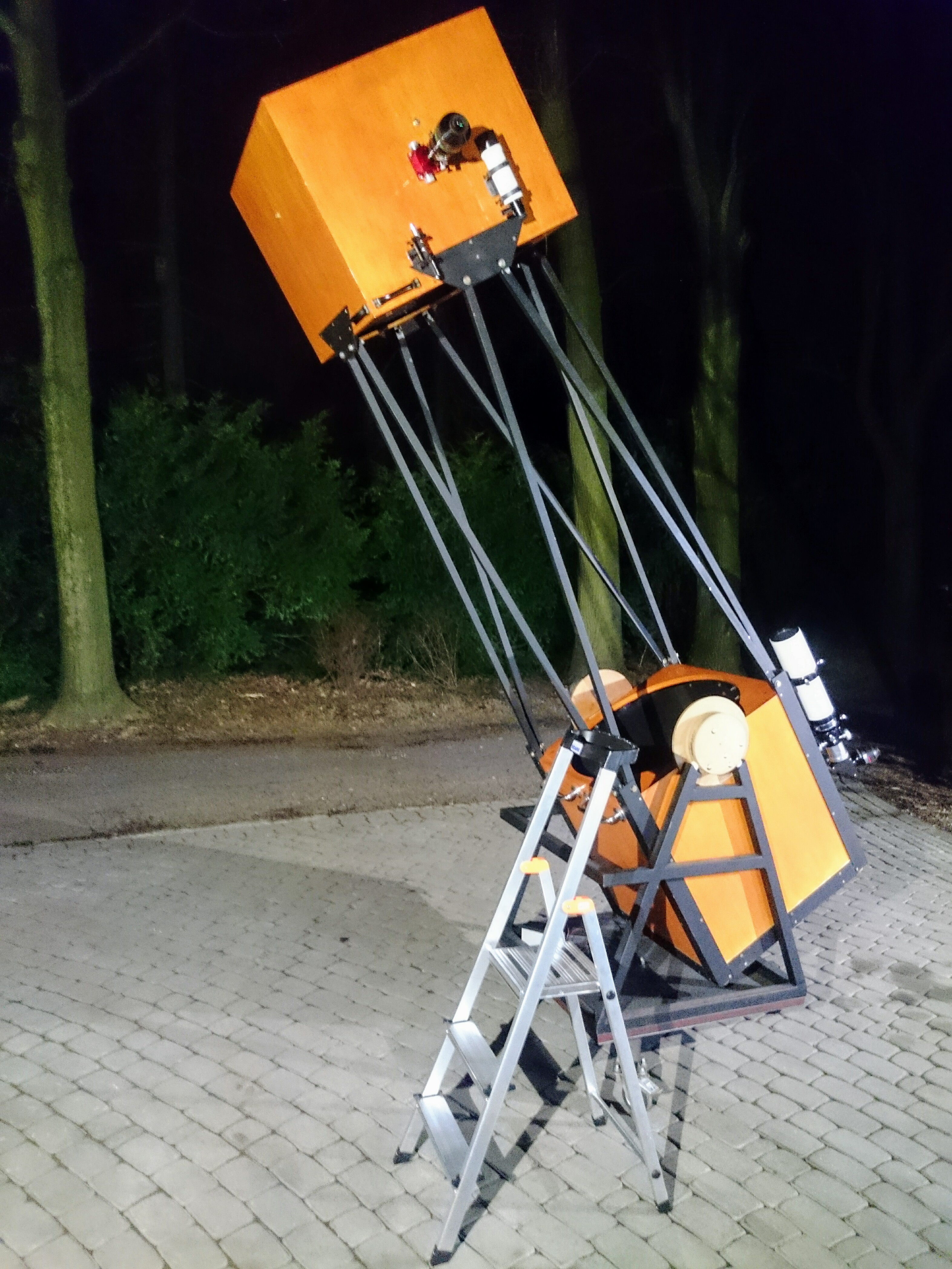

Cześć
Niewątpliwie jest to jeden z tych teleskopów którego historia zapisała się w dziejach astronomii amatorskiej w Polsce.
Historia teleskopu sięga jakieś dobre 15 lat wstecz. Powstała tylko jedna sztuka, wykonał go ś.p. Janusz Płeszka dla ś.p. Piotra Zasłony.
60-kę w oryginalnej formie kupiłem już po śmierci Piotra.
Problemem było duże light pollution w miejscu gdzie mieszkam oraz gabaryty i masa teleskopu aby go wozić pod ciemne niebo. Przez to teleskop nie był przeze mnie często użytkowany.
Nie miałem na niego pomysłu, ale jakieś 3 lata temu Mirek Dymek zaoferował mi swoją pomoc w przerobieniu go na wersję ultra lekką a przez to mobilną. Pierwotnie cała optyka oraz wyciąg miały trafić do Taurusa 24", finalnie trafiło do niego jedynie lustro główne z 60-ki Piotra.
Oferuję na sprzedaż kompletny teleskop, jednakże bez lustra głównego. Wiem, że to clou całego problemu przy teleskopie 24", ale... podobno nie ma rzeczy niemożliwych;)
Dla kogo? Na pewno dla kogoś kto ma dobre niebo w miejscu gdzie mieszka. Od razu trzeba powiedzieć, że to piękna rzecz jak to mawia mój kolega ;), ale też ogromna. Ok 3m wysokości, ~140kg.
To typowo stacjonarny sprzęt. Trzeba mieć świadomość że do komfortowych obserwacji potrzebna jest ok 3m drabina.
Za to duża światłosiła powoduje ze obstrukcja jest niewielka oraz gwiazdy są bardziej punktowe niż w jasnym teleskopie f/4. Tak samo obrazy planet będą również lepsze niż w jaśniejszym teleskopie.
Niewątpliwą zaletą tego teleskopu jest także to, że pracuje bardzo płynnie z przyjemnym lekkim oporem, jest dobrze wyważony. Widać, że włożona została masa pracy, aby go wykonać. Teleskop porusza się na kółkach, więc można go zaparkować np w garażu.
Teleskop posiada:
-średnica 609mm czyli 24"
-ogniskowa 3000mm czyli f/5
-szukacz 50mm u góry przy wyciągu
-szukacz kątowy Megrez SD 80mm na dolnej skrzyni
-szukacz laserowy
-system ASCT - 4 niewielkie wentylatory które zdmuchują warstwę cieplejszego powiwtrza nad LG
-duży wentylator ok 120mm do chlodzenia LG
- lusterko wtórne
- wyciąg Wiliam Optics 2"
Reasumując przedmiotem sprzedaży jest teleskop 24" bez lustra glownego . Wszystkie inne elementy są; sprawne w dobrym stanie.
Cena 8.800,-
Jest możliwy transport teleskopu w dowolne miejsce po wcześniejszym uzgodnieniu.
Z tego co się orientuję, na rynku jest możliwość zamówienia takiego lustra.
Więcej informacji udzielę na PW lub pod nr tel 602705481
Pozdrawiam
