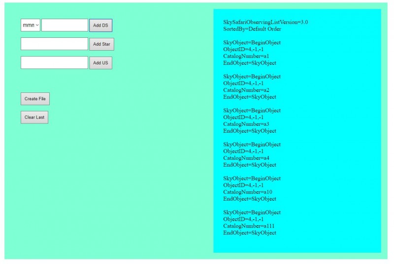

Przypuszczam, że on nie weryfikuje katalogów dlatego obsługuje wszystko. Jak SS dostanie coś czego nie ma to po prostu nie wyświetla obiektów. Dlatego też jest problem z listą Białych Karłów od Seby, bo SS nie ma katalogu WD.

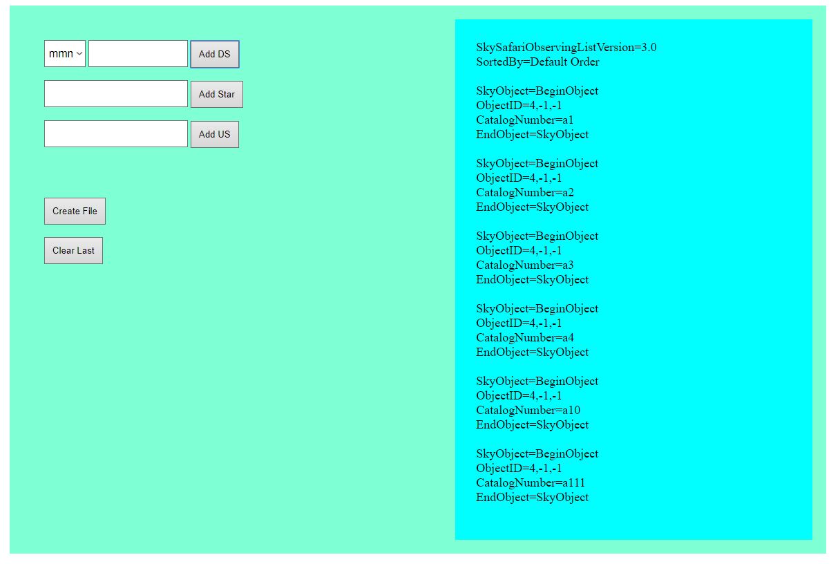

Post autor: Patrix » 11 gru 2021, 16:05
Trwają prace nad wrzuceniem obiektów hurtowo. Czyli będzie można wpisywać numery katalogowe oddzielone spacją i program wygeneruje już plik z oddzielonymi obiektami

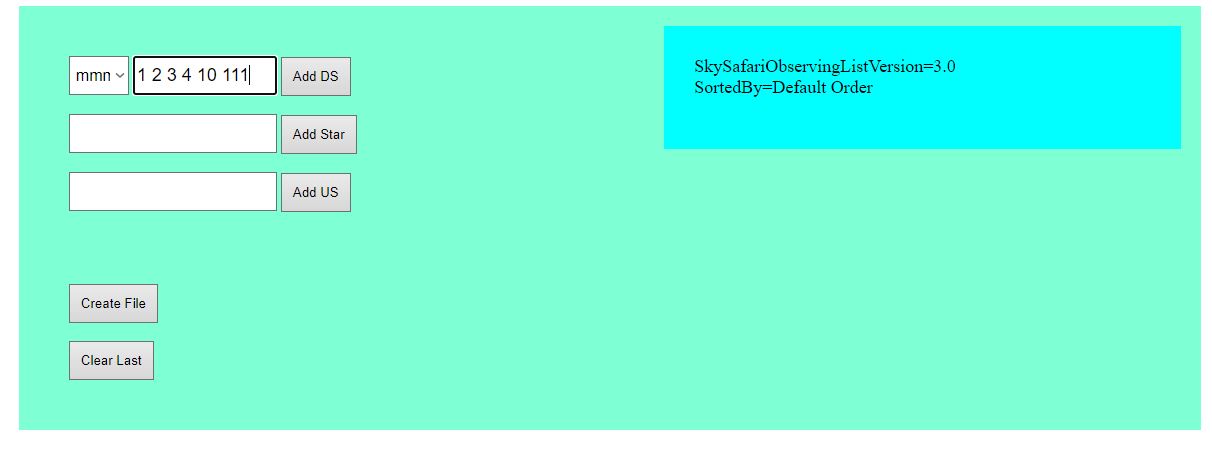

Post autor: Patrix » 11 gru 2021, 16:35
Na razie wygląd roboczy :mrgreen: Z rozwijanego menu wybieramy interesujący katalog i w oknie dialogowym wpisujemy już tylko numery oddzielone spacją
klikamy dodaj i dodajemy hurtowo;)
to chyba był rzeczywiście dobry pomysł z wieloma obiektami na raz

Post autor: Patrix » 11 gru 2021, 16:36
i najważniejsze. klikając na create file, program generuje nam automatycznie plik z rozszerzeniem skylist

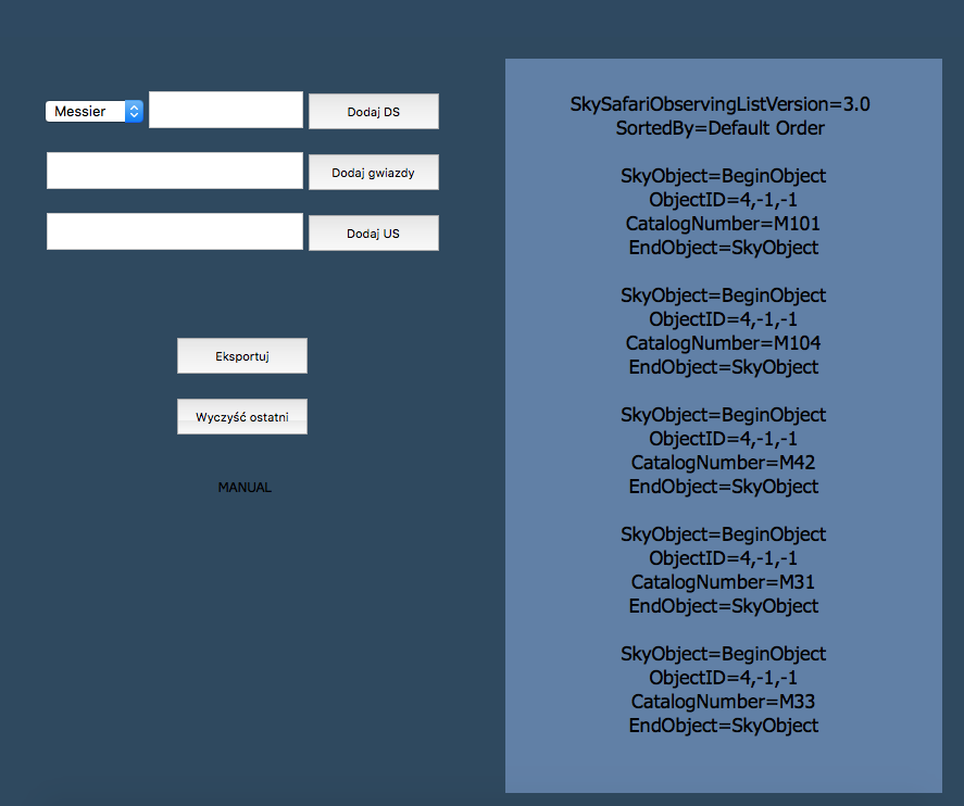

Re: Mój sposób na tworzenie list Sky Safari- Poradnik
Post autor: Patrix » 11 gru 2021, 18:46

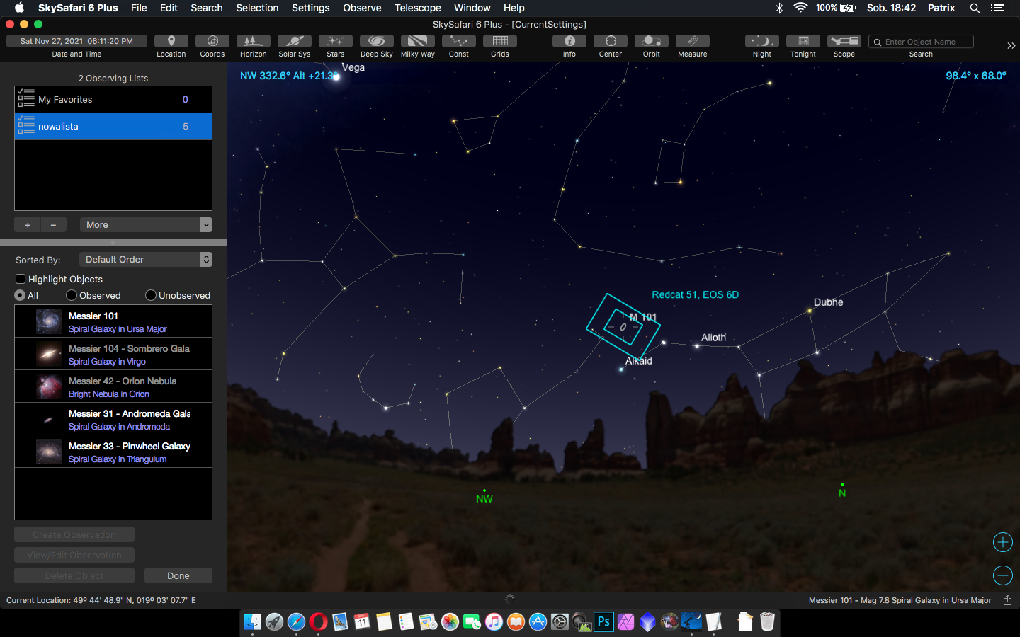

Prace nad generatorem powoli zbliżają się ku końcowi, a ja w między czasie sprawdziłem czy zadziała to również w Mac-u. No i działa :)
wybrałem kilka obiektów
i bez problemu SS to łyknął

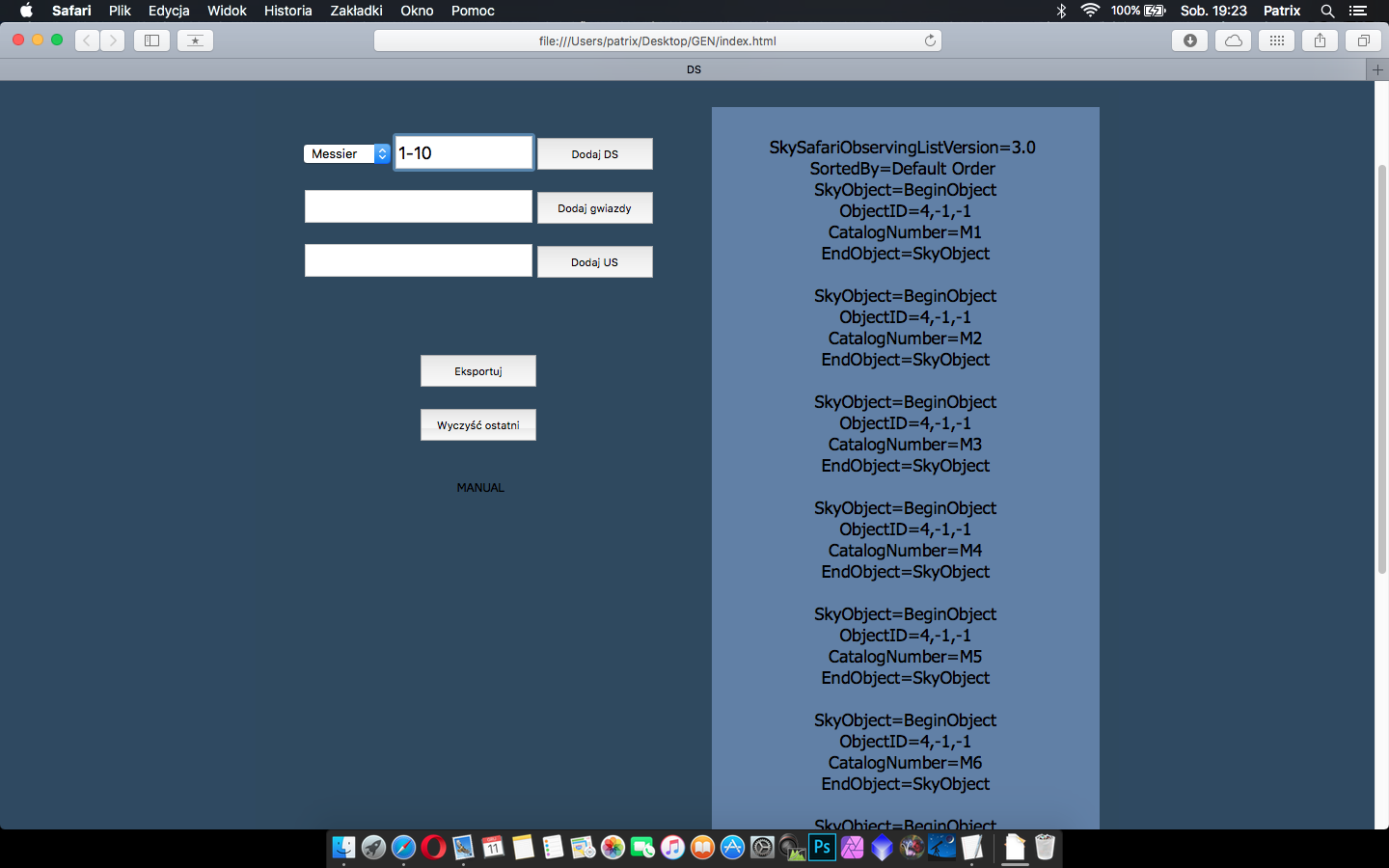

Post autor: Patrix » 11 gru 2021, 19:25
sie zrobiło ;)
wystarczy teraz dać znak "minus" pomiędzy i mamy zakres od...do. Tak to miało być?
Post autor: Patrix » 11 gru 2021, 19:35
Jest puste pole,M,NGC,IC,B. Dodać coś jeszcze?
Post autor: Midnight9999 » 11 gru 2021, 20:15
Przetestowałem ostatnią wersje i jest super, świetna robota! Ten checkbox jest również ok, bo jakby co można go zostawić pusty. Jedyne co tutaj może zostać uznane za słabość rozwiązania, choć nie wiem czy jest to naprawialne to spacje.
Seba ma np taką listę kwazarów:
4U 0241+61
RXJ23273+1524
3C 273
W liście mamy 3 obiekty, program widzi ich 5 bo dla niego 4U 0241+61 to dwa obiekty. Jeden 4U drugi 0241+61.
Podczas kopiowania całych list trzeba pamiętać tylko by w środku nazwy nie dawać spacji. SS widzi zarówno NGC333 jak i NGC 333 tak samo.
Post autor: Patrix » 11 gru 2021, 20:28
No faktycznie, nie pomyślałem o tym. Zaraz to zrobię
