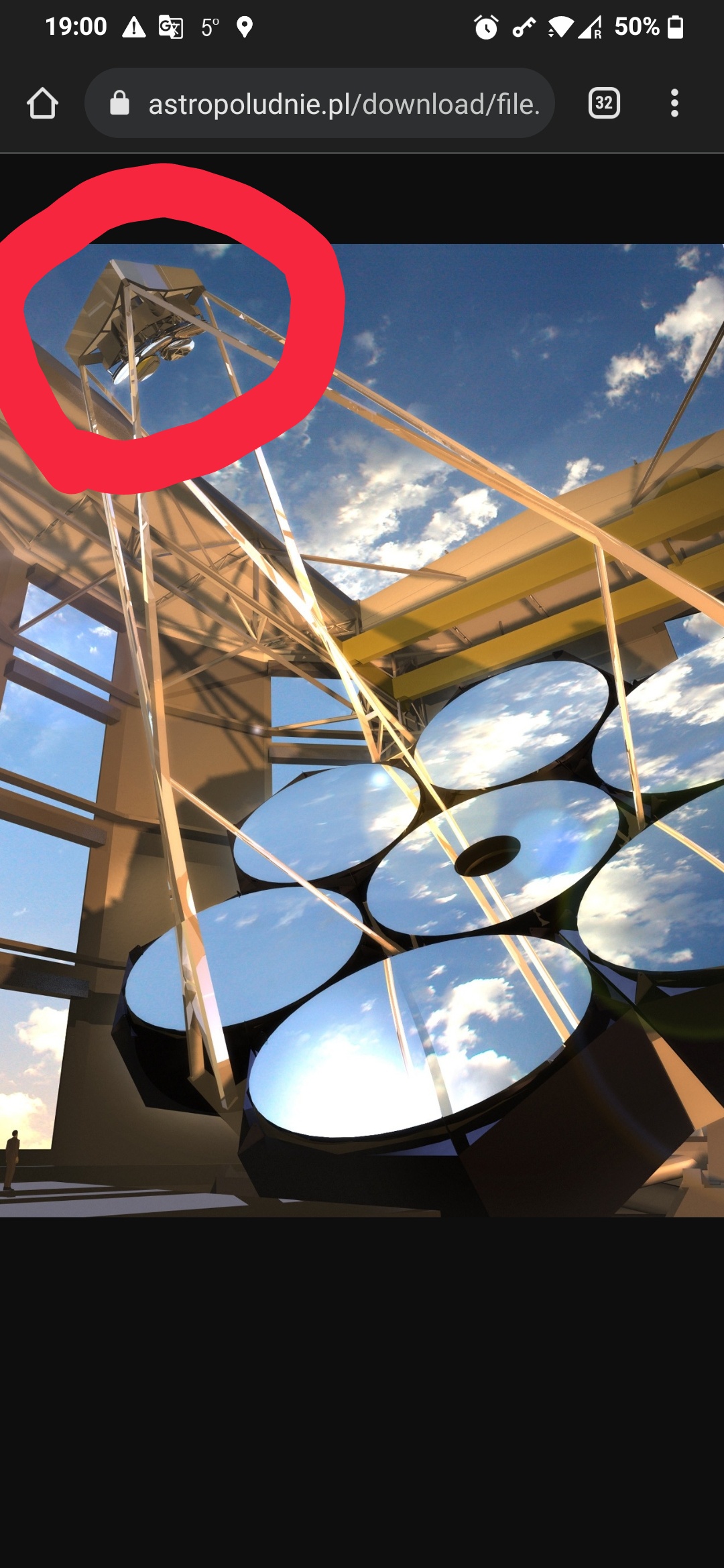

O co chodzi z parabolą możesz wyjaśnić ?
Chodzi o to, że lustro w teleskopie Newtona powinno mieć kształt wycinka paraboli a nie sfery, ze względu na korekcję aberracji sferycznej.
A zatem kilka luster łączący się razem w jedną powierzchnię odbijającą każde być odpowiednim wycinkiem paraboli żeby sumarycznie wciąż tworzyły wycinek paraboli.
Okey chyba rozumiem o co chodzi , a jak by to wyglądało przy kilku lustrach wtórnych tak jak na obrazku ? Da się zrobić tak aby z każdego miejsca wszystkie promienie miały taką samą długość

Mam przeświadczenie graniczące z pewnością, że da się. Przypuszczam jednak, że ustawienie tego tak precyzyjnie żeby to działało i było użyteczne wymaga takiej precyzji, która jest dostępna tylko w warunkach wysokobudżetowych oraz z ekspertami i zawodowcami w tej dziedzinie.
Zostaje trudność związana z kolimacją i zgraniem wszystkich trzech ogniskowych w jednym punkcie :D

Aż się boję pomyśleć jakiej precyzji by to wymagało :P
