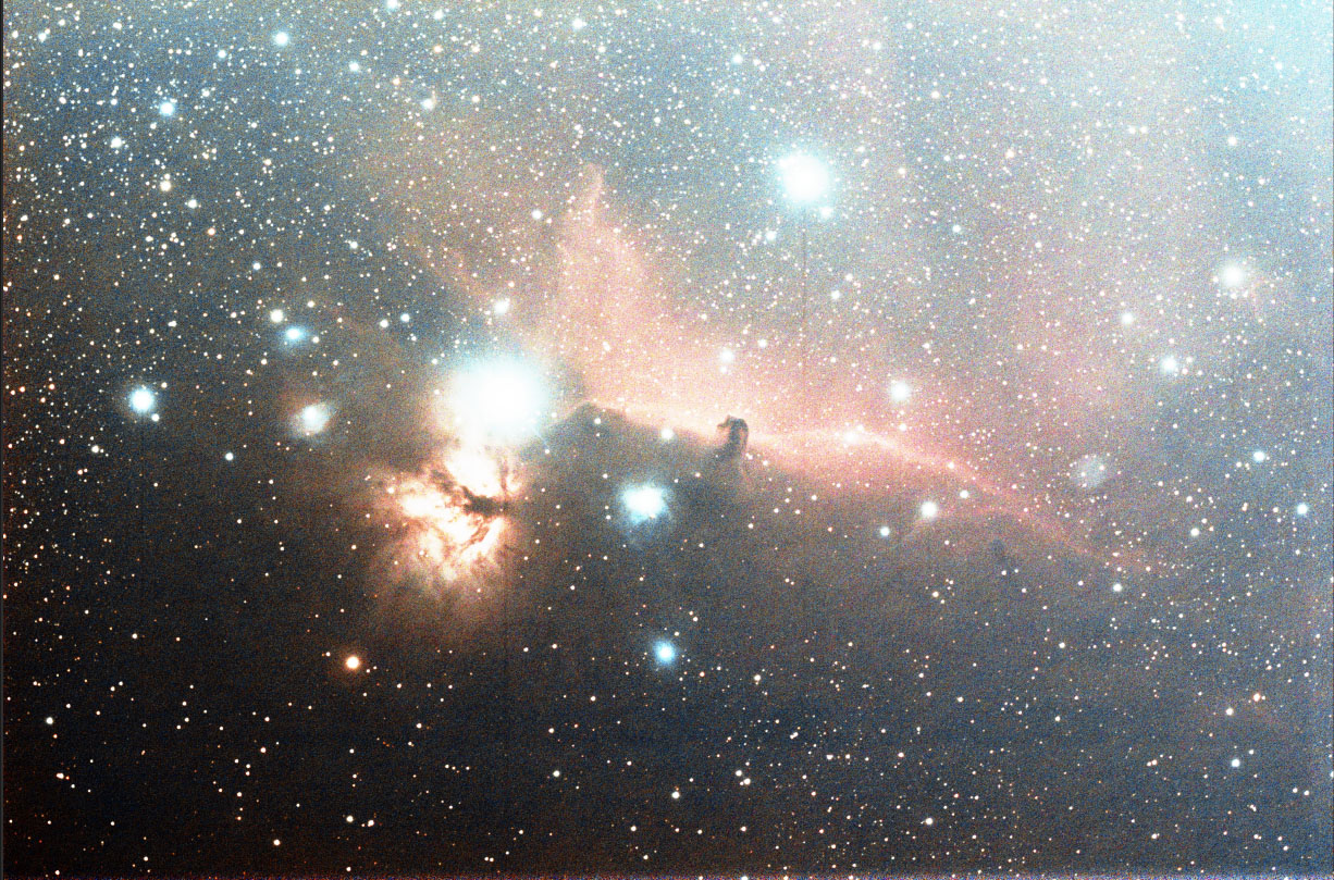

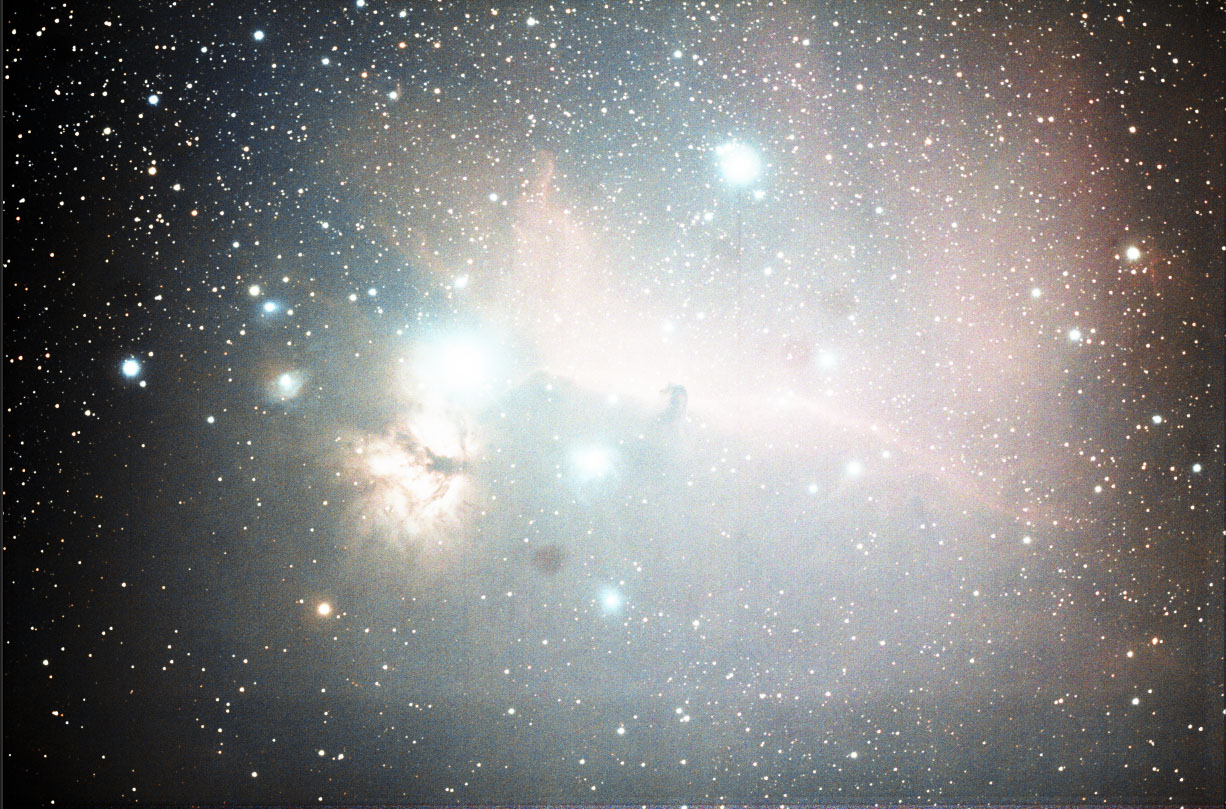

Mam pytanie o poprawność wykonania flatów i ew. uwagi co poprawić. Załączam fotę wyciągnięta w histogramie w Sirilu - jedna zestackowana bez flatów druga z. Ta bez flatów wiadomo - winieta widoczna. Po dodaniu flata jest lepiej ale nie idealnie - mam wrażenie, że winieta "przesunęła" się w górną część zdjęcia i potem jest problem z obróbką. A może mylę pojęcia? Może to nie winieta tylko gradient? Tylko dlaczego bez flatów jest w centrum a z flatami na górze?
Opiszę też jak wykonuję flaty: aparat zostawiam w wyciągu w tej samej pozycji co podczas sesji, nie zmieniam ostrości. Jeżeli jest jasno na zew. to zakładam białą koszulkę na obiektyw i celuję w stronę okna. Jeżeli jest ciemno na zew. to celuję teleskop w biały ekran monitora (w tym przypadku właśnie tak robiłem). Iso zostawiam tak samo jedynie zmieniam program w aparacie z M na AV i cykam 50 szt.
Załączam surowego flata (ze względu na rozmiar zapisany w jpg) i dla porównania wyciągniętego w Sirilu histogramem. Kolor flata zazwyczaj jest szary ale w tym przypadku fotę robiłem z filtrem CLS dlatego jest kolor.
Czy robię flaty poprawnie?

Post autor: Marek » 05 gru 2022, 08:55
Wydaje mi się, że flat jest ok. Prawidłowo usunął ślady po paprochach i winietowanie. To co zostało to jest moim zdaniem gradient a nie winietowanie. I to już trzeba usuwać za pomocą takich narzędzi jak DBE albo GradientXTerminator.
Mam wątpliwości co do flatów robionych z monitora bo monitor nie daje jednolitego, równomiernego światła. Mruga i sam też jest obarczony winietowaniem.

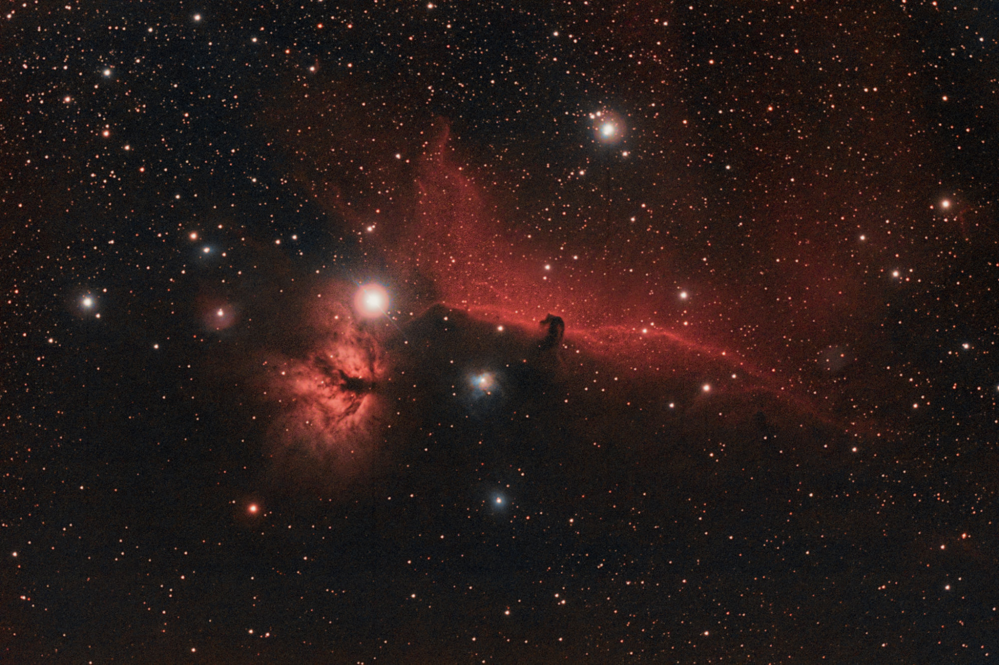

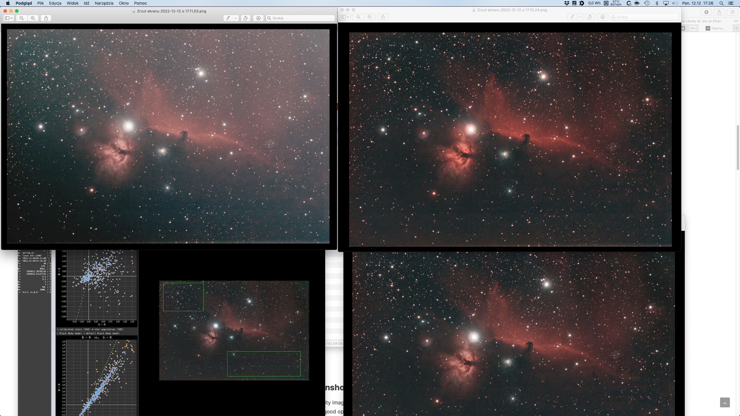

Hej @soader
Załączam dwa pliki - pierwszy to screen gdzie:
lewa góra - tam mi otwiera fit APP (już jest spora różnica)
prawa góra - bo odjęciu LP
lewy Doł - kalibracja kolor gwiazd
prawy dół - efekt gotowy do eksportu z APP
Robiłeś przez CLS - dlatego zawsze stosuję kalibrację gwiazd oraz usuwanie zielonego szumu w Siril.
Kolejny plik to szybka obróbka w AfinityPhoto (mam tam sporo przydatnych narzędzi do astro plus masę dodatków od Jamesa)
https://www.youtube.com/watch?v=s2vVO9WoDC0
Największy problem z tym plikiem to nie flat, czy gradienty, a szum. Sporo więcej klatek - albo niższe iso a dłuższe klatki. Nie znam canonów (używam do astro NikonaD810).
Pozdrawiam
m.

Ps jeden paproch nie został usunięty przez flat. Albo byl na klatkach, albo na flacie. Albo nie w tym samym miejscu :D Widać go po prawej.
PS2. Ja do flatów używam Ipad'a (refraktor).
Do newtona to już podświetlarkę do rysowania ze sklepu Action. Pisałem o niej na AP. Jak znajdę link do podeślę. Działa wyśmienicie.
Ps3 - nie wiem czy był dithering - pewnie tak. Ale dodał bym większe ustawienie ruchu oraz sprawdzenie, czy ruch jest losowy (a nie np. tylko w osi RA)
pozdr

Dzięki za pokazanie alternatywnego podejścia do temu innym softem. Usunięcie gradientu pozwoliło na dużo lepszą obróbkę. W Sirilu teoretycznie też da się to zrobić ale nie wiem dlaczego przy tej operacji drastycznie zwiększa się szum. Odnośnie samego szumu wydaje mi się że po prostu jest za mało materiału i przy tak mocnym wyciągnięciu ten szum wychodzi. Do tego obiektu podejdę jeszcze raz pod ciemnym niebem i będę chciał zebrać dużo więcej materiału. Canon 1100d raczej dobrze radzi sobie przy ISO 1600.
Aha zapomniałem jeszcze dodać, że fotka była robiona bez quidingu i ditheringu więc to też wpłynęło na efekt końcowy. Mam w planach zakup Asiaira bo jakoś nie umiem się przekonać do targania laptopa na każdą sesję.
Odnośnie flata to następny raz spróbuję tableta i sposobu opisanego przez Patryka.
Dzięki i pozdrawiam 22267[
