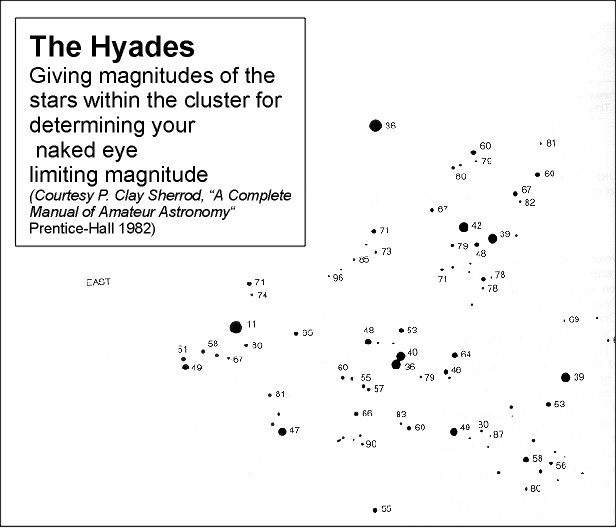

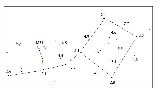

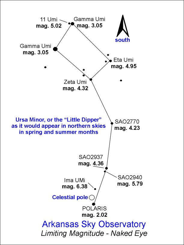

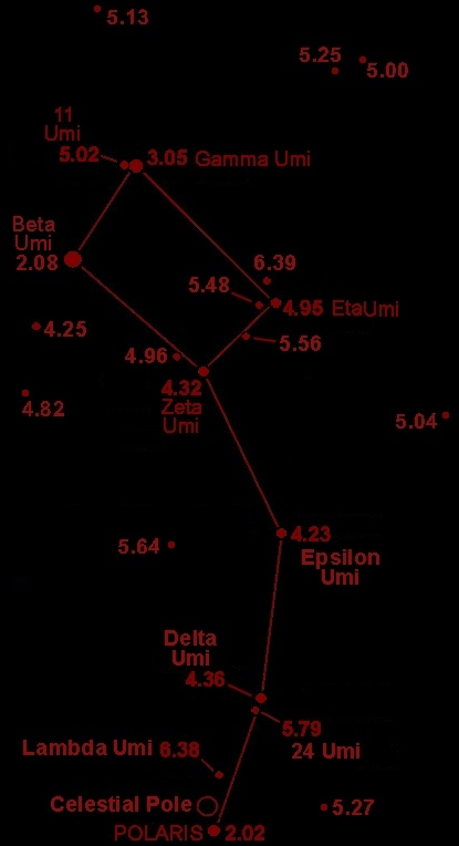

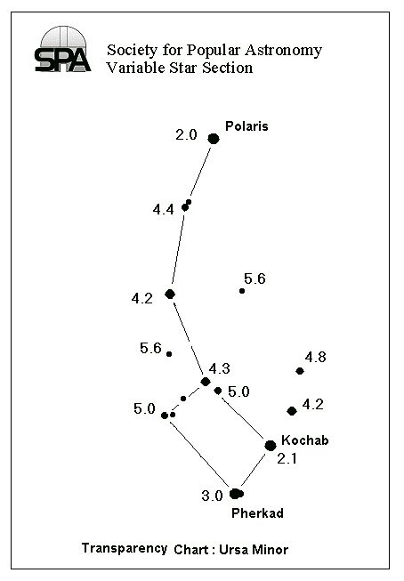

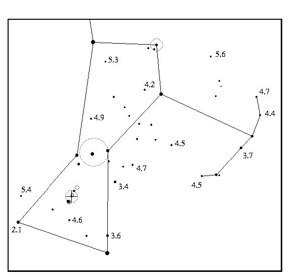

Niektórzy twierdzą, że maksymalnie można sięgnąć 5,5 do 6 mag. Inni, że nawet do 7,5 mag. Pomijając fakt w jakich jedni i drudzy najlepszych w życiu warunkach przebywali i co dla nich jako takie za najlepsze może uchodzić to wpływ na zasięg po za warunkami ma również wiek, wzrok danej osoby, stopień dyspozycji danego dnia itd...
Załączam kilka prostych pomocy do określania magnitudo podczas obserwacji.
- Obrazy z gwiazdozbiorami wraz z mag wybranych gwiazd
- 2 PDF-y ze szczegółowym opisem i mapami jak określać mag
- PDF z ilością gwiazd jakie możemy obserwować w zależności od zasięgu mag.
Limit magnitudo 2.pdf
(1.59 MiB) Pobrany 341 razy
Limit magnitudo 1.pdf
(1.74 MiB) Pobrany 330 razy
Mała Niedźwiedzica 2.jpg (32.21 KiB) Przejrzano 6698 razy
Mała Niedźwiedzica 3.jpg (50.08 KiB) Przejrzano 6698 razy
Mała Niedźwiedzica.jpg (78.77 KiB) Przejrzano 6698 razy
Tabela magnitudo gwiazd.pdf
(91.62 KiB) Pobrany 315 razy

Znam bardziej precyzyjny system wyznaczania widoczności granicznej a za razem jest bardzo prosty. Swoją drogą rekomenduje go IMO (international Meteor Organization) do pomiaru widoczności granicznej podczas obserwacji meteorów.
Metoda polega na liczeniu gwiazd w wyznaczonych polach. Pola są tak dobrane aby zawierały jak najmniej gwiazd zmiennych. Gwiazdy liczymy razem z gwiazdami wyznaczającymi pole. Wynik odczytujemy z tabeli. Dla dokładniejszego wyniku można wyznaczyć wartość zasięgu w dwóch polach.
chart01_LM.pdf
(139.29 KiB) Pobrany 334 razy
chart02_LM.pdf
(120.98 KiB) Pobrany 306 razy
chart03_LM.pdf
(137.84 KiB) Pobrany 313 razy
chart04_LM.pdf
(150.27 KiB) Pobrany 321 razy
chart05_LM.pdf
(127.58 KiB) Pobrany 325 razy
chart06_LM.pdf
(137.22 KiB) Pobrany 320 razy
chart07_LM.pdf
(126.51 KiB) Pobrany 310 razy
chart08_LM.pdf
(120.67 KiB) Pobrany 317 razy
chart09_LM.pdf
(148.16 KiB) Pobrany 306 razy
tabela.pdf
(68.34 KiB) Pobrany 324 razy
