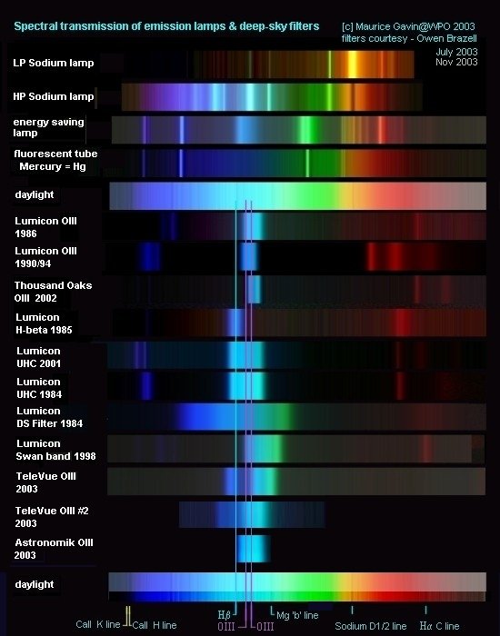

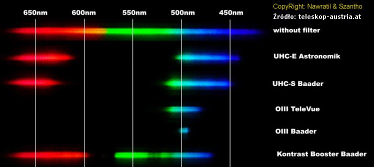

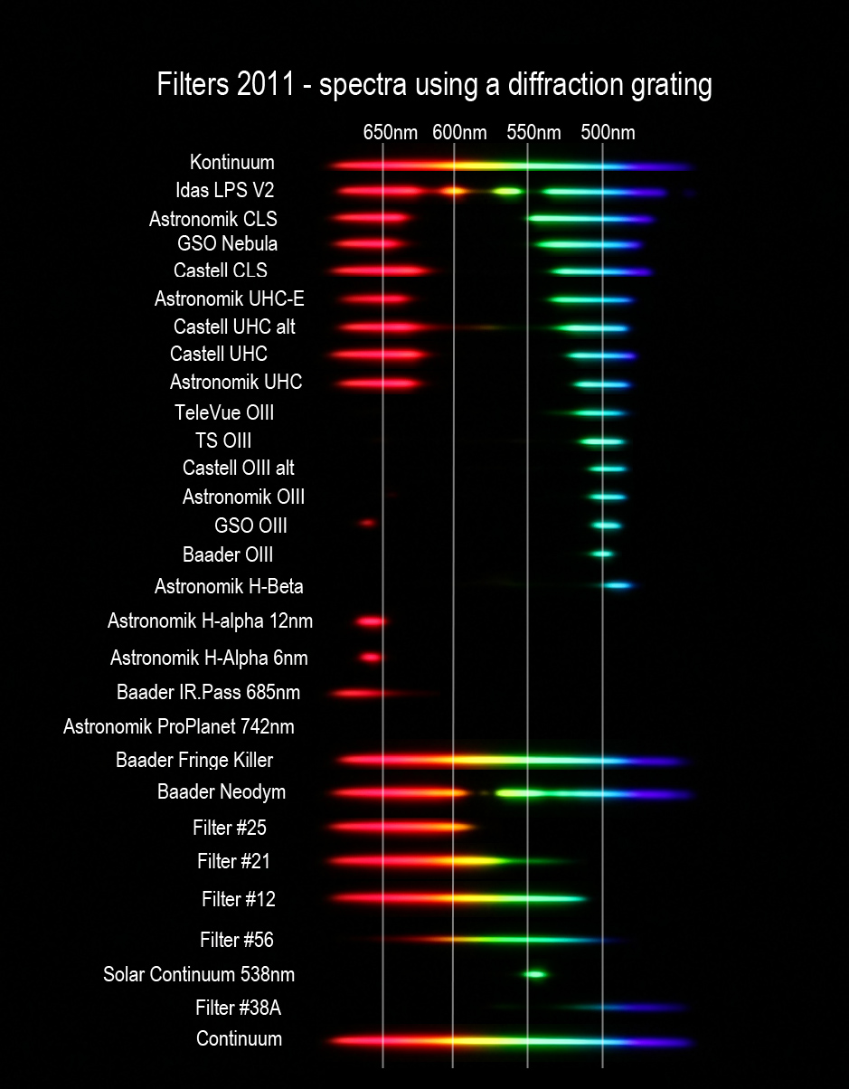

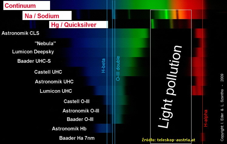

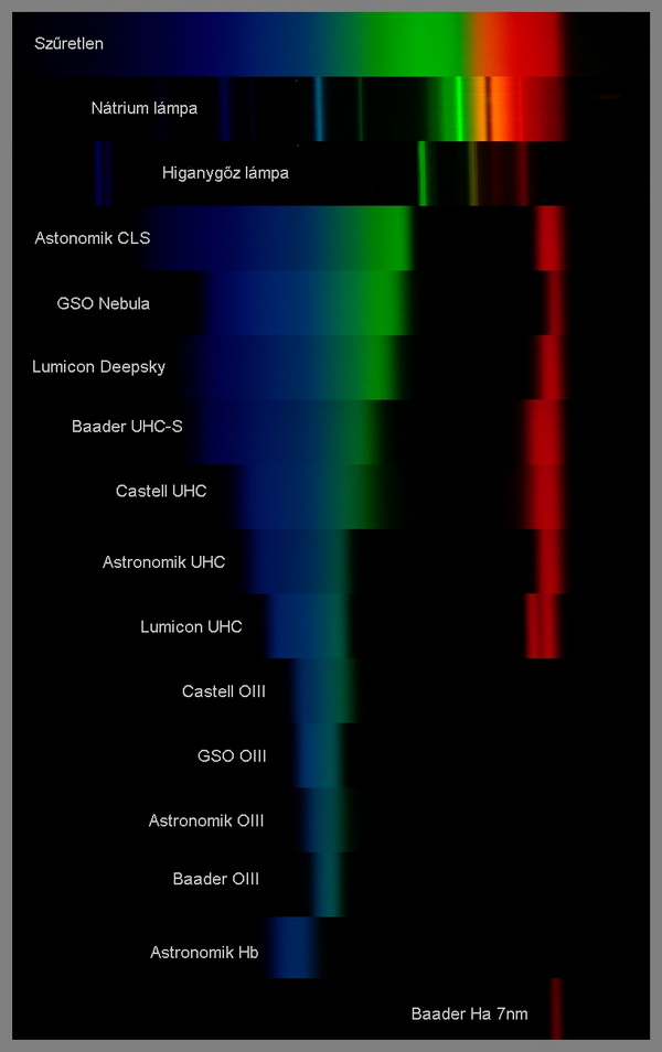

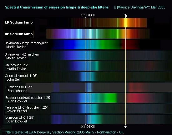

Chciałbym w jednym temacie zebrać rozeznanie w filtrach astronomicznych. Jak macie jakieś ciekawe kompendia to proszę wrzucajcie. Dzięki.
Poniżej kilka porównań pasm oraz na samym dole plik PDF.
