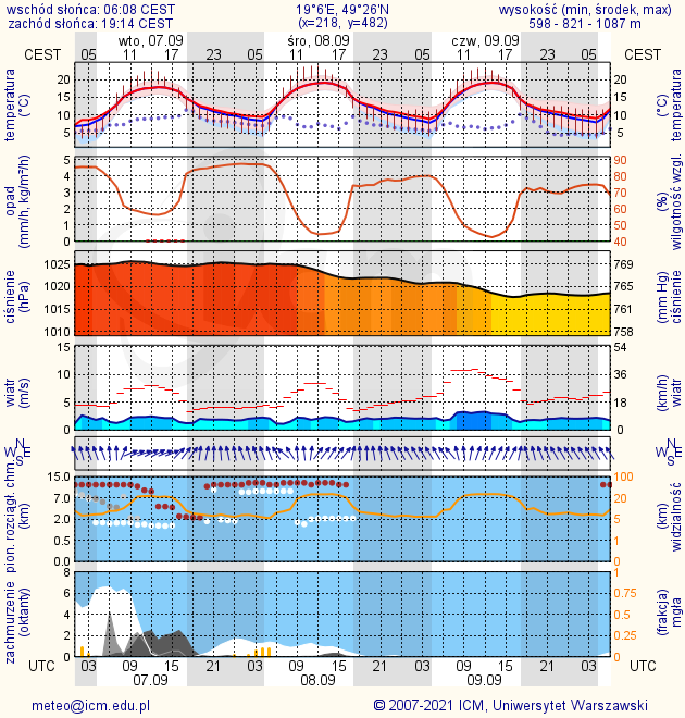

Co tu się w tym wrześniu wyrabia...
Dzisiaj będę około 20.30
