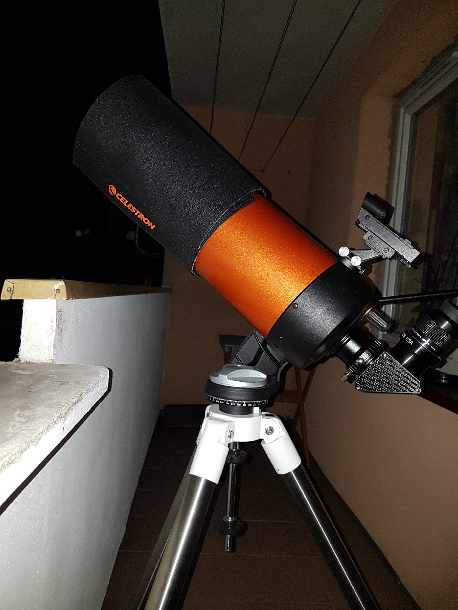

Teleskop Schmidta-Cassegraina o średnicy lustra 6"
Krotki opis zestawu :
ogniskowa : 1500 mm ( F/10 )
Montaż AZ4 na stalowym statywie 1.75"
Nasadka kątowa 2" WO
Stosowane okulary : WO SWAN 33mm , GSO REK 26mm , Baader Ortho 18mm , LVW - różne ogniskowe
Obserwacje i spostrzeżenia z użytkowania :
1) Techniczno- Użytkowe
Małe gabaryty tuby , ze statywem AZ4 pracuje wyśmienicie pewnie i stabilnie, drgania tuby praktycznie niezauważalne.
Idealny jako teleskop balkonowy ( sprawdzone w praktyce )
Konieczna była zmiana umiejscowienia stopki szukacza ze względu na konstrukcje montażu AZ4.
Stosowanie odnośnika jest niemal bezwzględnie konieczne ( poza paroma cieplejszymi nocami w roku ... )
CZAS STUDZENIA .... od pół godziny do dwóch godzin .... warto przed planowanym wyjazdem wystawić go na balkon lub włożyć do samochodu.
Da się zabrać "na raz" z domu do samochodu (akcesoria w plecaku , statyw do jednej ręki , torba z teleskopem do drugiej )
2) Obserwacyjne
Teleskop po wystudzeniu daje znakomite obrazy, księżyc i planety wypadają ładnie i kontrastowo. Apertura pozwala już na pooglądanie niektórych DS-ów
Bez trudu pod średnim niebem można odszukać w zasadzie znaczną większość M-ek i NGC do ok. 11 mag. ( w warunkach 5 km od małego miasta, w super miejscu do 12 mag) .
Teleskop z uwagi na konstrukcję nie pokaże dużego pola bez winietowania, SWAN 33mm to najdłuższy sensowny okular 2".
Do obserwacji najlepiej używać okularów z małą ilością "szkła" , obraz planet w LVW był niezbyt zadowalający natomiast w Erflach już było lepiej a Ortho porostu powaliło na kolana kontrastem ;) .
Bardzo dobrym wyborem są Erfle GSO SV praktycznie nie ma sensu "dopłacać" do SWAN-ów , teleskop dobrze znosi tańsze szkła natomiast paradoksalnie na planetach źle współpracuje z drogimi okularami typu LVW (testowałem na LVW 13, 8 i 5).
Zastosowanie sprzętu :
Przegląd nieba -nie , zbyt małe pole , tu polecam bardziej dużą lornetkę lub refraktor achromatyczny F/5
Gromady otwarte – tak
Gromady kuliste – tak ( najlepszy efekt rozbicia gromadki zaobserwowałem w okularach Ortho )
Mgławice i Galaktyki – tak ( jak na tą aperturę oczywiście )
Planety – Jak najbardziej TAK (150mm lustra już na polskie warunki w zupełności wystarczy i nie jest bardzo wrażliwy na kiepski seeing)
Podsumowując :
Tego typu teleskop w mojej ocenie nadaje się do :
- Wyskoki za miasto na dłuższe obserwacje
- Obserwacji planet i księżyca
- Obserwacje balkonowe
- Obserwacje jaśniejszych DS-ów
Nie nadaje się do :
- Ambitnych obserwacji DS (apertura)
- Szybkich, krótkich wypadów ( czas studzenia jednak jest tu barierą ) , chyba że wcześniej "przygotujemy" teleskop
