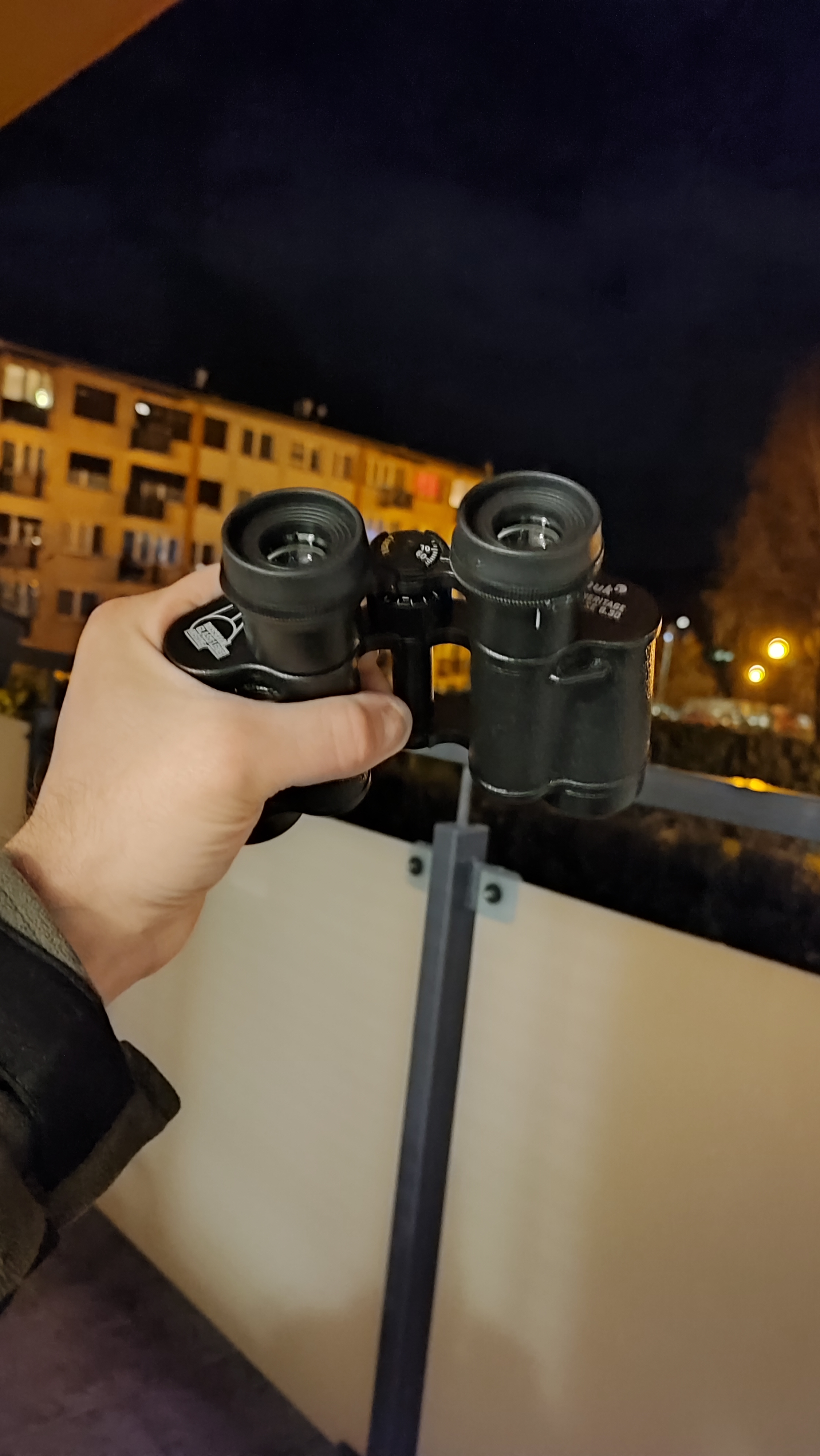

U mnie pokazało się troszkę nieba i wyciągłem na balkon nowego Baigisha 8x30.Niestety z balkonu niebo pozostawia wiele do życzenia ale można sprawdzić jak lornetka punktuje gwiazdy.
Tradycyjnie pozostawiłem lornetkę na około godzinkę na stoliku by mogła się dobrze wychłodzić a następnie przystąpiłem do testów na okolicznych blokach,lampach i widocznych gwiazdach w większych okienkach miedzy chmurami.
Testy naziemne na wyżej wymienionych obiektach pokazały klasę lornetki ,obraz ostry,czysty z niewielkimi odblaskami których ciężko dopatrzyć się w starym Berkucie.Pod względem ostrości uzyskiwanych obrazów Berkut również ma niewielką przewagę nad nową lornetka z Rosji ,w każdym razie to dwie całkiem różne lornetki dające inne obrazy w dzień ,przede wszystkim odzwierciedleniem bieli które w BPC jest prawidłowe.
Test gwiazdowy w nowej BPC przy dobrze wychłodzonej lornetce pokazuje ostre gwiazdy pozbawione efektu iskrzenia którego ciężko dostrzec nawet na jasnych gwiazdach co świadczy o dobrze wykonanej optyce.
Na konkretne testy przyjdzie poczekać do piątku pod ciemnym niebem na Złatnej wtedy napisze coś więcej ,dziś skupiłem się na obrazach w centrum pola i tu lornetka pokazała klasę.

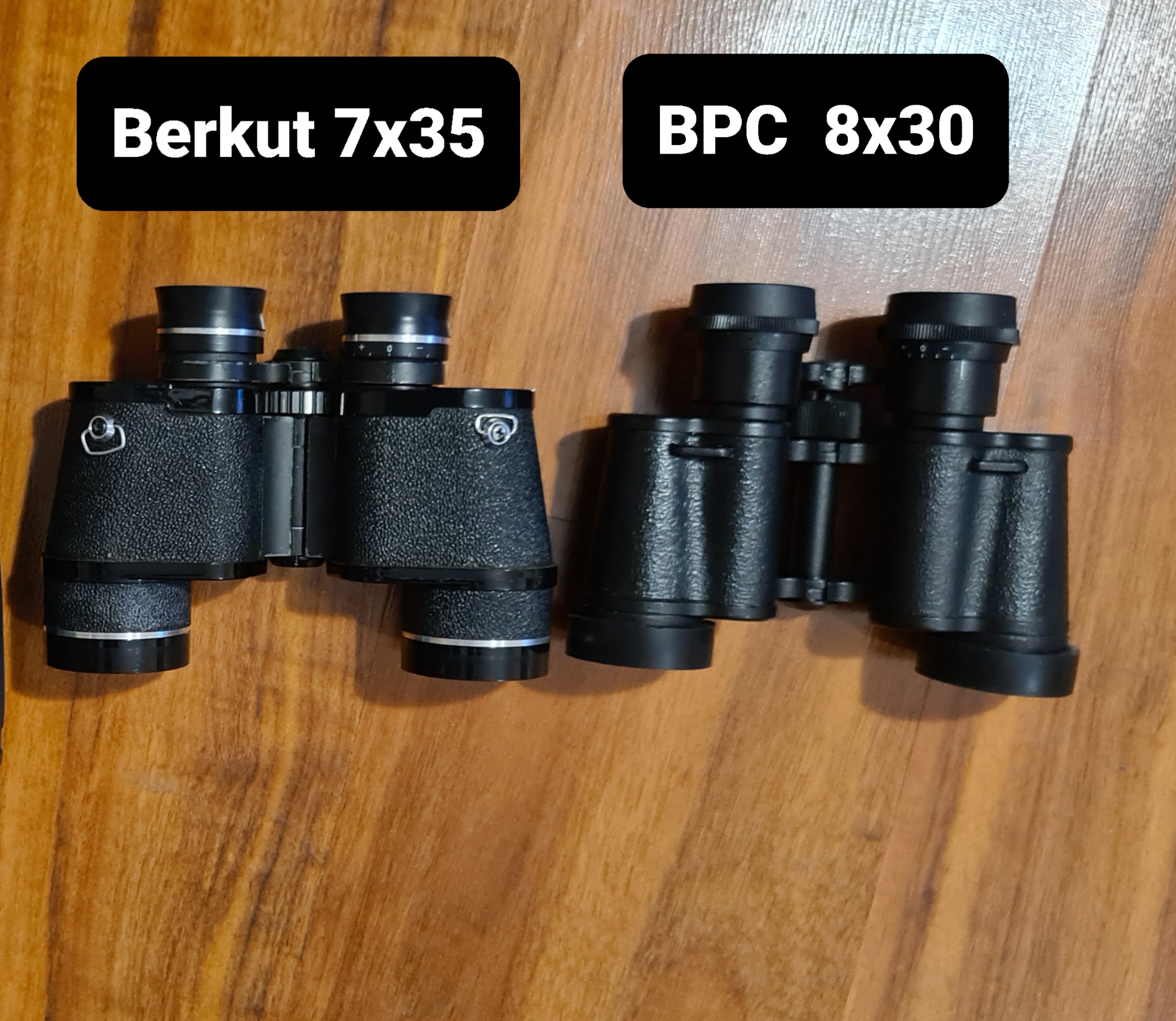

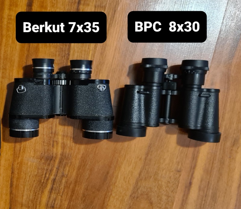

Dziś wieczorem na gwiezdne testy pójdzie radzieckie BPC 8x30 vs współczesny Baigish 8x30 vs Berkut 7x35 i Tento 10x50 vs TS Marine 10x50
Re: Radzieckie i rosyjskie lornetki
Jesteśmy po testach , na początek napisze coś o mniejszych lornetkach BPC 8x30 oraz BERKUT 7x35
Pomiar nieba : 20.3O mag/arcsecond²
Obserwacje prowadziliśmy w systemie : wybieramy obiekt, patrzymy każdy inną lornetką , następnie szybka zamiana sprzętu żeby wyłapac różnice.
M45 Plejady : obie lornetki pokazały ładne punktowe gwiazdki w użytecznym polu , berkut był ciut jaśniejszy, ale obie lornetki prezentowały godny poziom.
M42 Mgławica w orionie : przez lornetkę z małym powiększeniem to zupełnie inny wymiar obserwacji , w polu widzenia były wszystkie trzy gwiazdy pasa oriona oraz mgławica z otaczającymi ją gwiazdkami widoczna jako mgiełka.
M81/M82 : widoczne w obu lornetkach podobnie jako majaczące mgiełki
M52 : podobnie j/w majaczyło ma granicy widoczności ( jak dla takiej apertury to i tak uważam imponujący wynik )
M33 galatyka w trójkącie : widoczna nawet bez zerkania , w berkucie chyba lepiej. Tu należy dodać że była już nisko nad światłami od Andrychowa
M44 żłóbek : rozległy obiekt , pięknie widoczny w lornetce , gwiazdki perełki chociaż tu troszke brakowało mi powera i jasności.
Zaobserwowaliśmy jeszcze kilka obiektów M67 ( mniejsza gromadka w raki )
M41 ( gromadka otwarta pod Syriuszem )
M31 Andromeda
M36 M37 M38 ( gromadki w woźnicy )
Podsumowując : jak na tak małe lornetki przy stosunkowo słabych warunkach zaobserwowaliśmy całkiem sporo obiektów. Lornetki w naszym odczuciu były bardzo podobne , Berkut 7x35 był jaśniejszy i lepiej pokazywał obiekty DS , BPC 8x30 znów dawał ciemniejsze tło nieba i sam w sobie jest bardziej kompaktowy. Niemniej poziom obu lornetek był bardzo podobny.

Tak jak napisał wyżej Mateusz ,wykonaliśmy pożyteczne porównanie małych lornetek rosyjskiej BPC i radzieckiego Berkuta,obie lornetki są znakomite do przeglądu nieba w małym powiększeniu ,dodatkowo pięknie punktują gwiazdy co charakteryzuje dobra optykę.
Na tapetę poszły również dwie lornetki TS Marine 10x50 oraz Tento 10x50 z 87 roku które w zasadzie były równe pod względem dawanych obrazów ,TS miał ciut większe pole za to Tento ładniej punktował gwiazdy w centrum pola
Wrzucę jeszcze fotki omawianego sprzętu BPC 8x30 jest pod brandem Levenhuk heritage Base 8x30

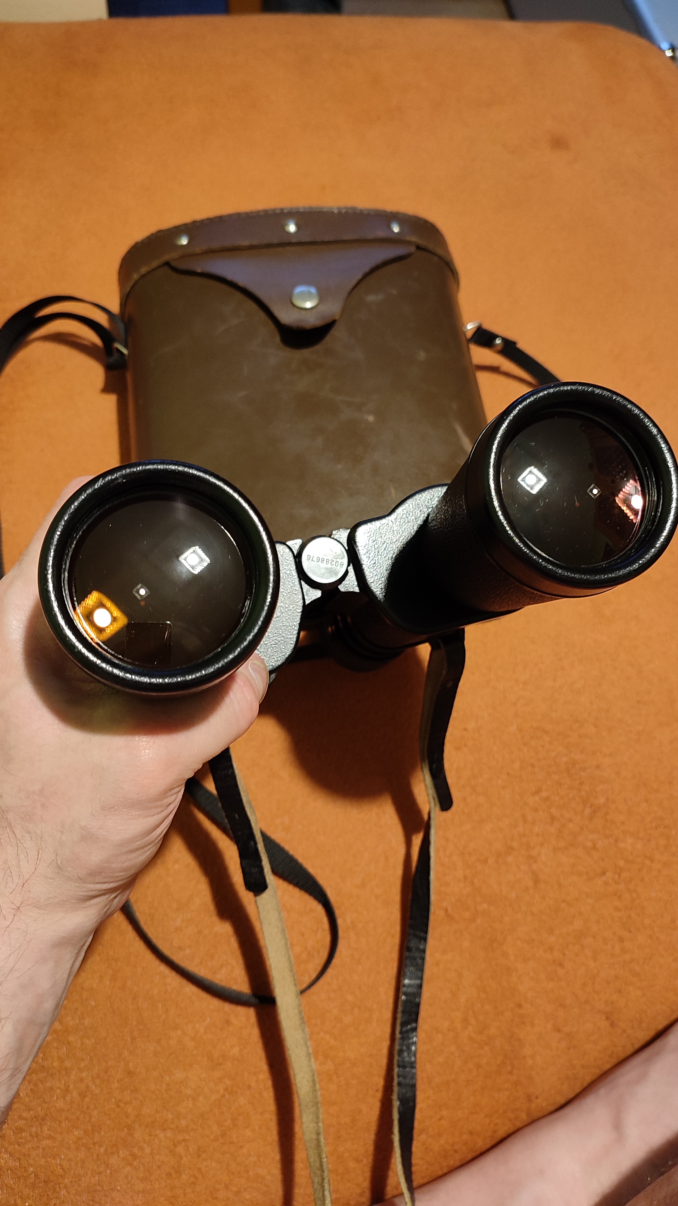

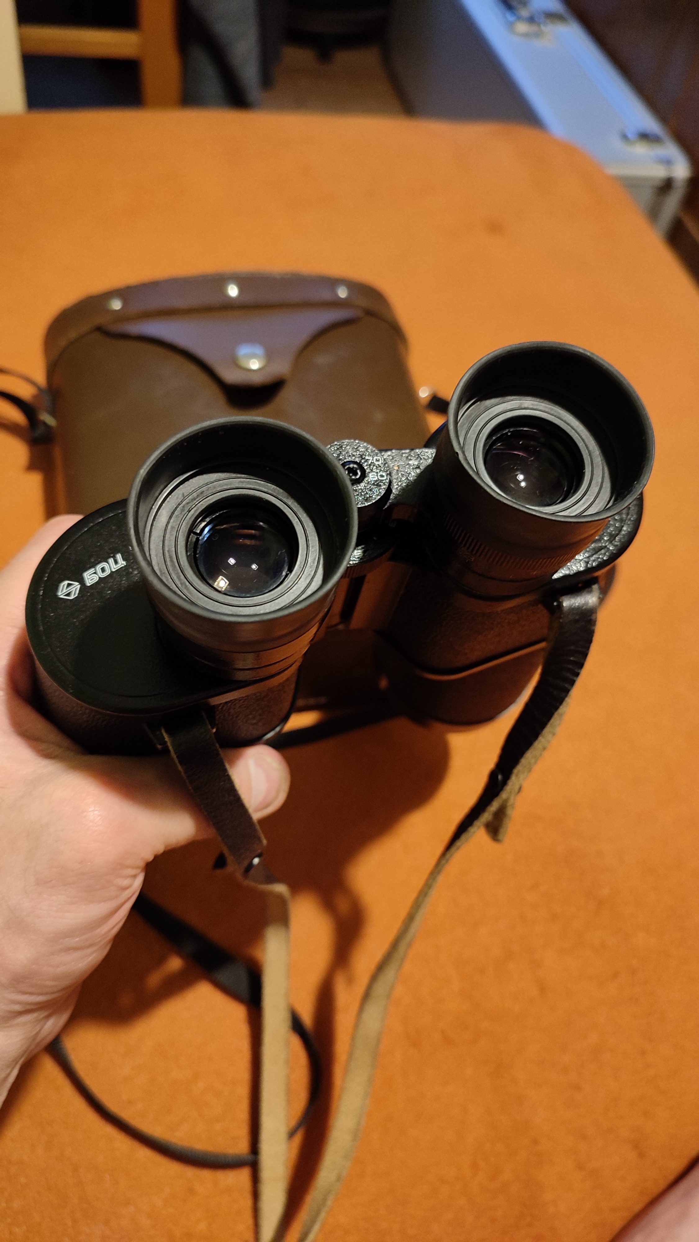

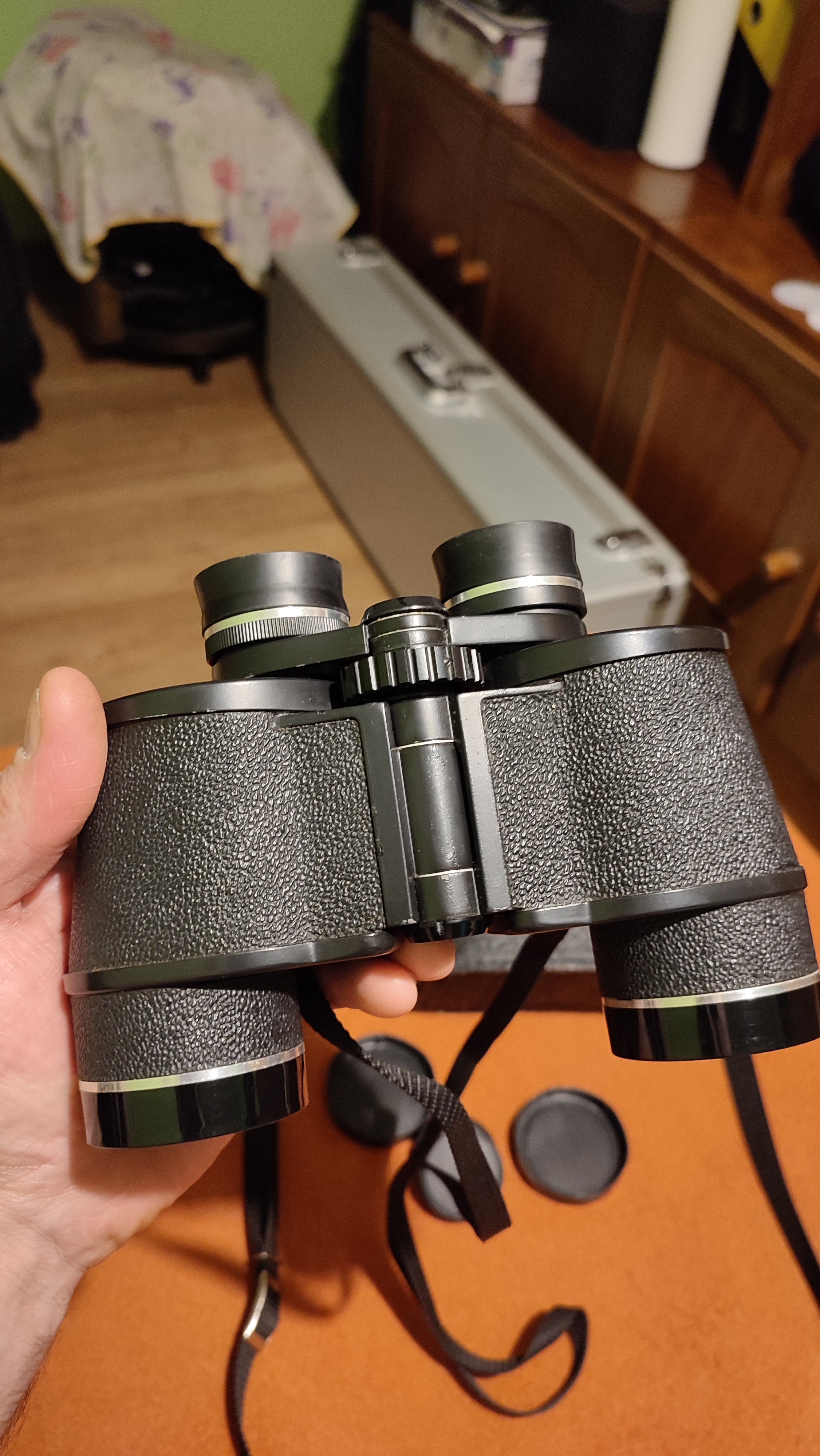

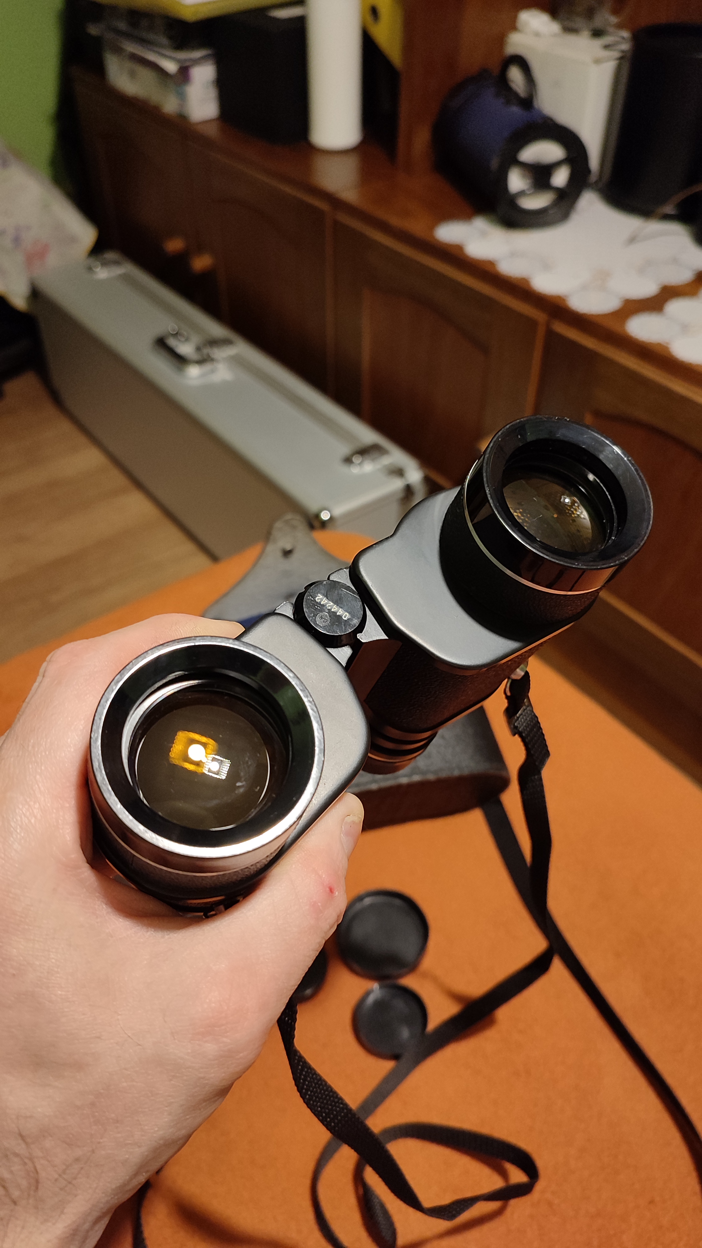

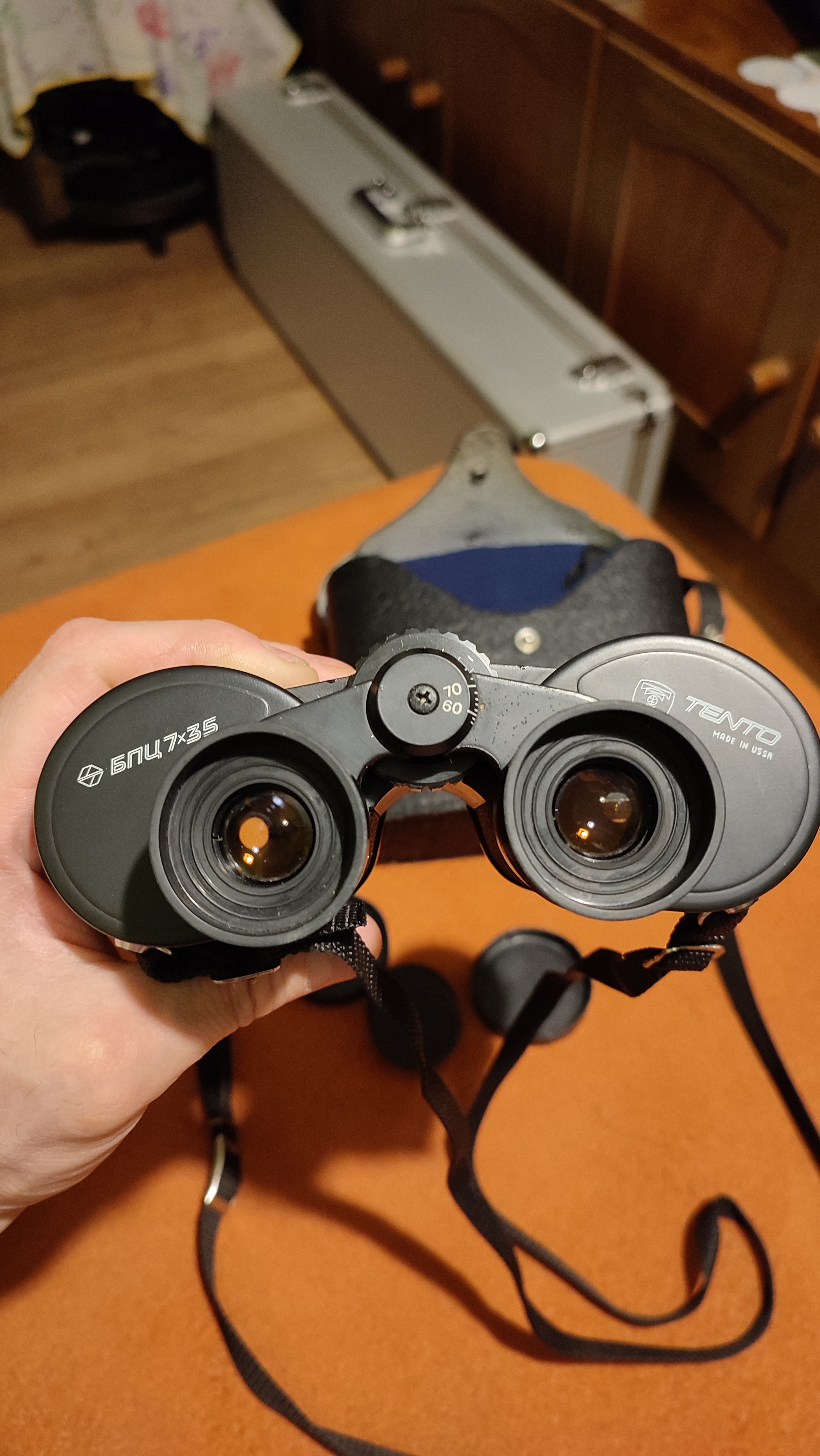

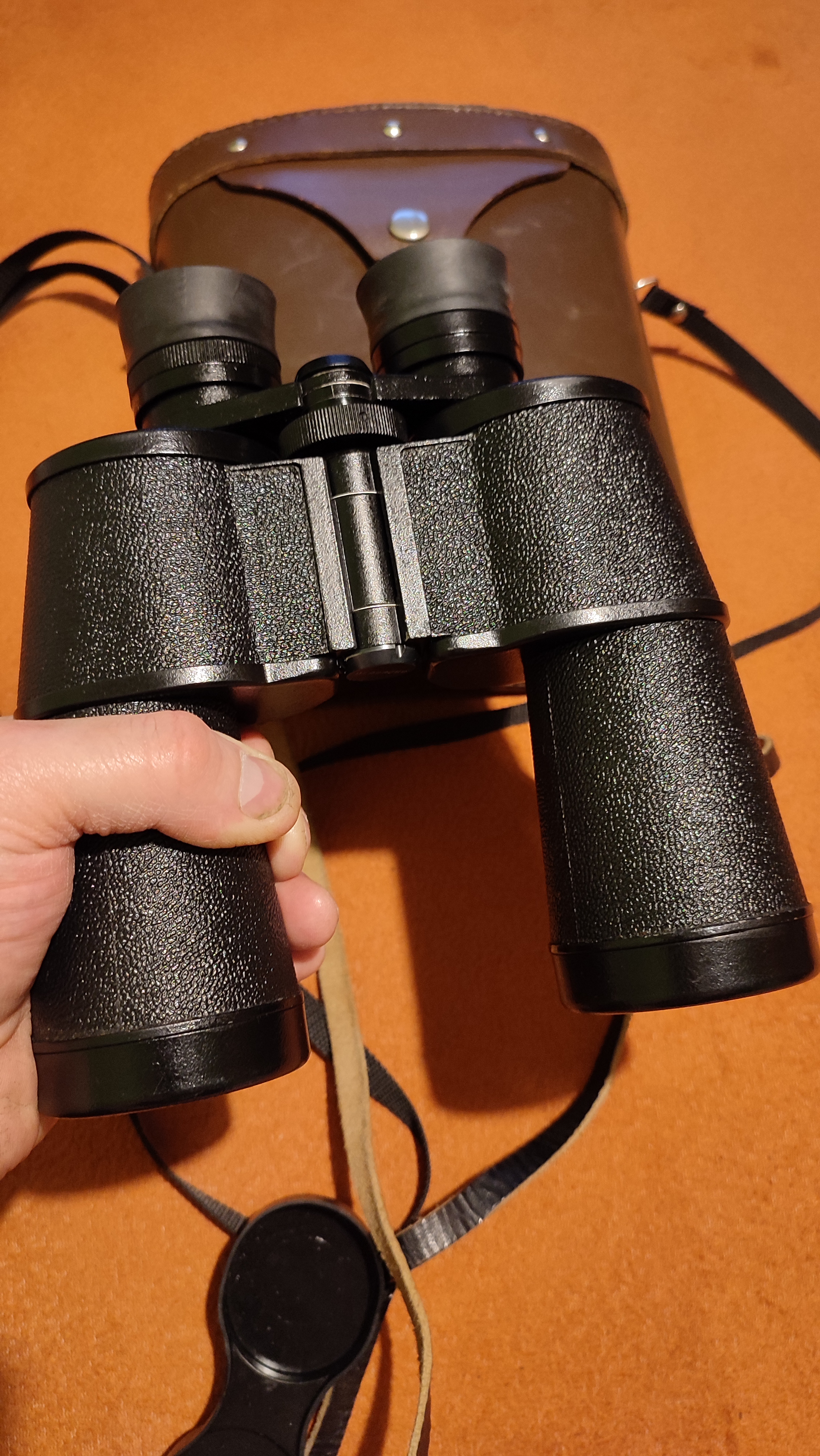

Kolejne dwa nowe nabytki w okazyjnej cenie Tento 7x35 oraz Tento 7x50.Obie lornetki w stanie perfekcyjnym,Tento 7x35 to w zasadzie trochę zmodyfikowany Berkut jeśli chodzi o dekle korpusu,tu wykonano je z aluminium a nie tworzywa,optyka ta sama co w starszym Berkucie.
Tento 7x50 daje świetne ostre obrazy przy polu widzenia ponad 7 stopni,ma bardzo dobre opinie na zagranicznych forach stawiając ja w ścisłej czołówce lornetek o parametrach 7x50.
Tento 7x35 Tento 7x50
