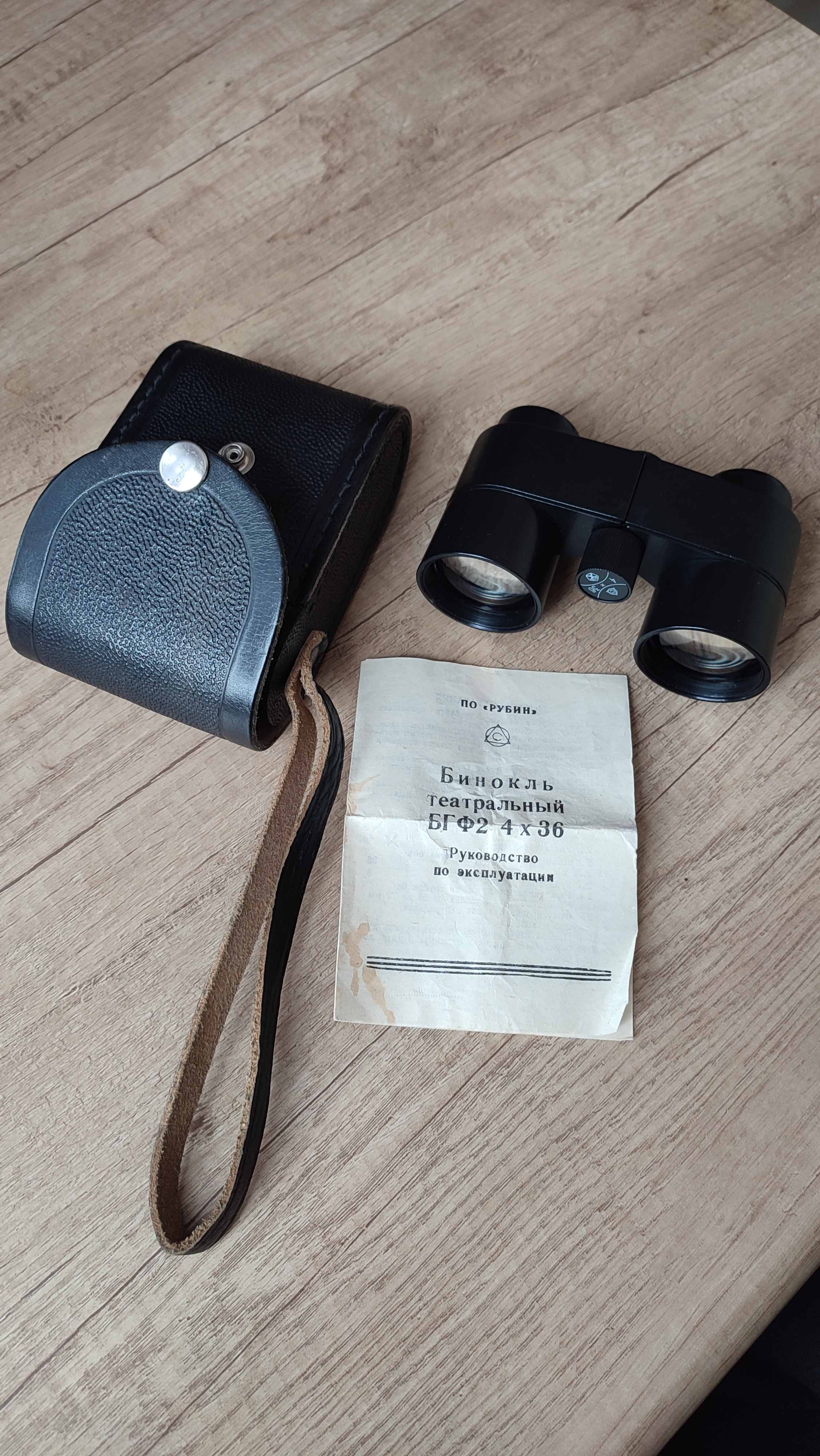

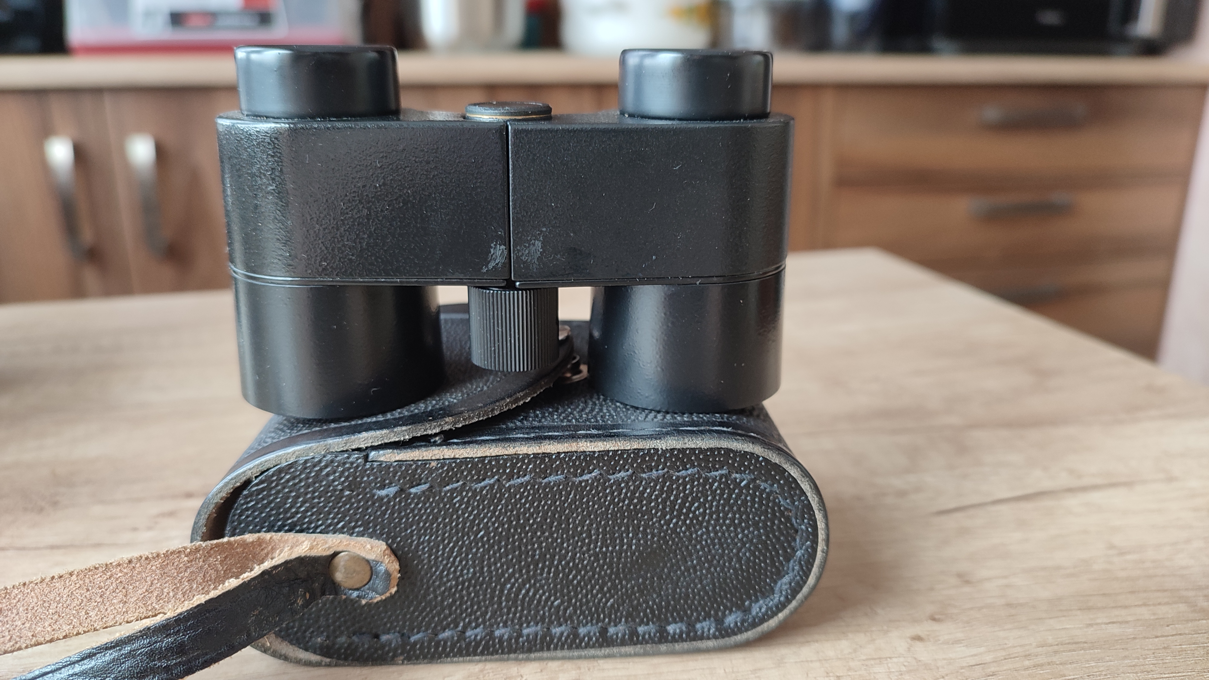

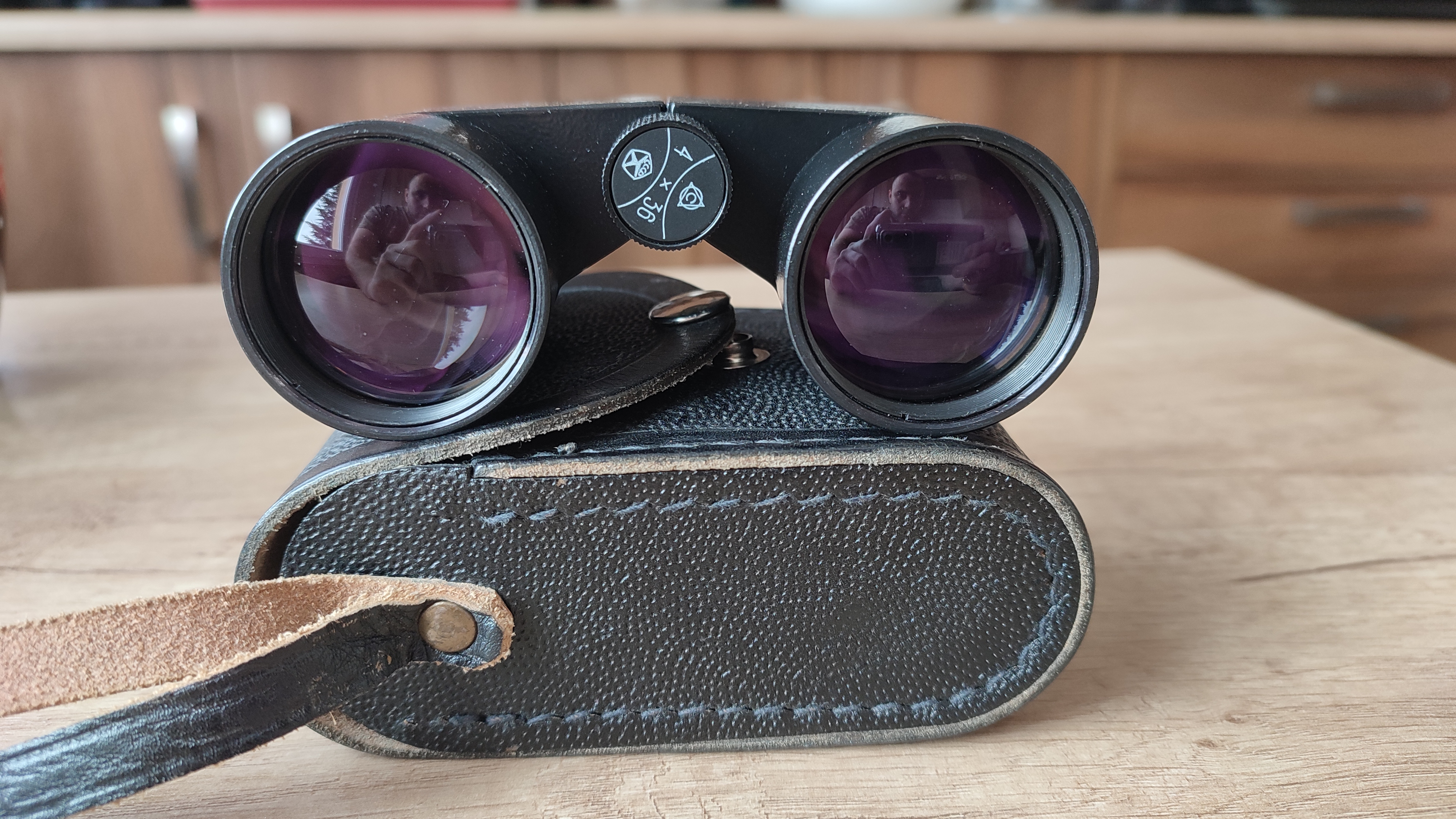

Mam również w domu radziecką lornetkę teatralną LZOS 4x36 ,kupiłem ją z tego co pamiętam parę lat temu za 50 zł w idealnym stanie na allegro z futerałem i papierami.Co do obserwacji to nie grzeszy ona polem widzenia za to ostrość jest na wysokim poziomie jak przystało na LZOSA,fajna malutka lornetka na każdy dzień do kieszeni.

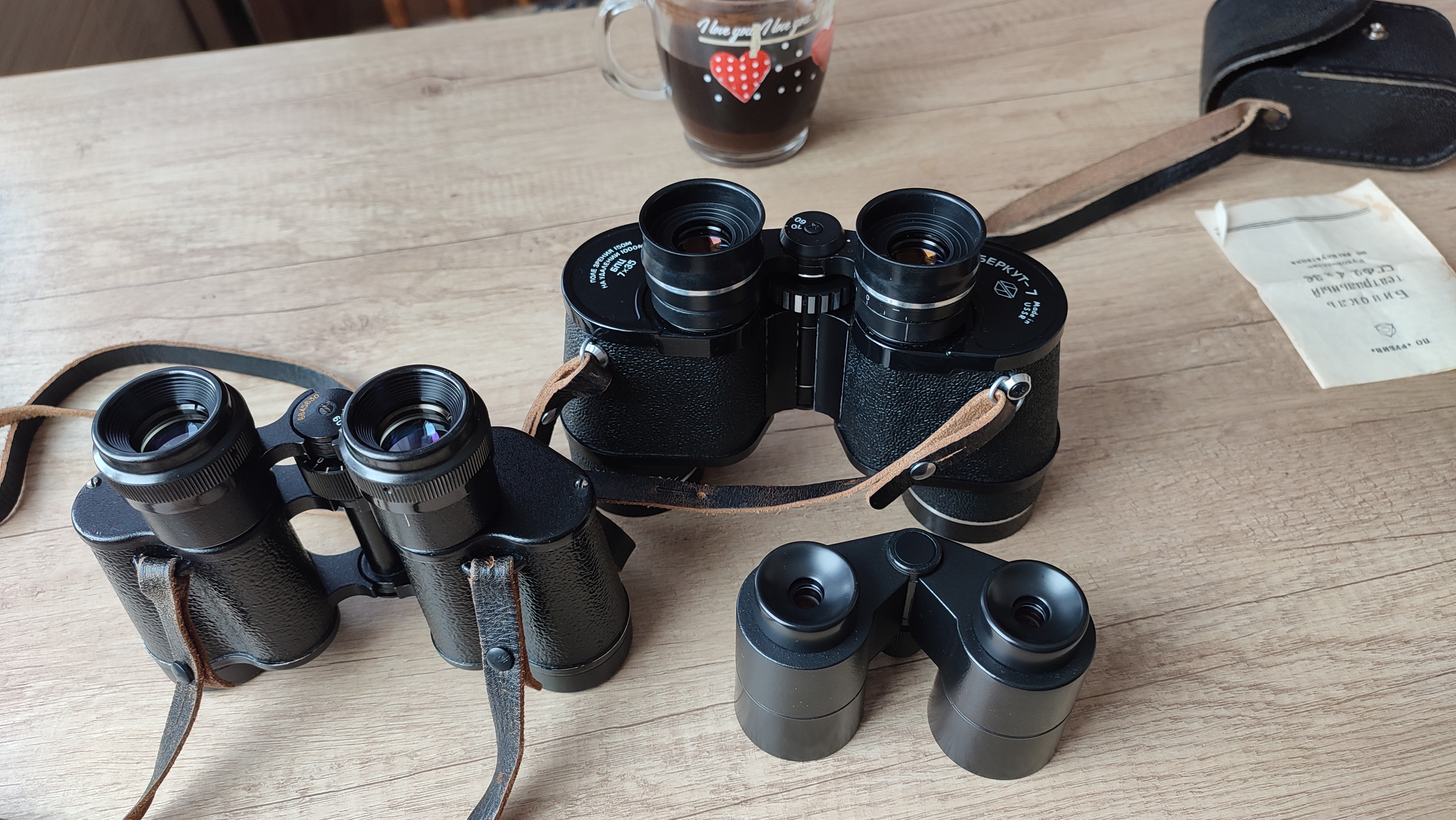

Dziś wykonałem dzienny test i porównanie dwóch radzieckich lornetek BPC 8x30 rocznik 89 oraz Berkuta 7x35 rocznik 82.Test był wykonywany przez szybę z kuchni w stronę ośnieżonych pól gdzie często widać zwierzynę i akurat miałem szczęście bo widziałem spore grupy saren bażanty i uwaga w pobliżu bloku przelatywał orzeł przedni ,niesamowita sprawa pierwszy raz w życiu w tym terenie zobaczyłem tego drapieżnika
Pierwsze co się rzuca w oczy porównując obie lornetki to zażółcenie obrazu które w BPC 8x30 jest dużo większe niż w starym Berkucie .W Berkucie mimo iż jest sporo starszy ten efekt jest prawie niezauważalny .Osobiście zażółcenie obrazu mi nie przeszkadza ,w porze wiosennej i letniej kiedy w plenerze jest sporo koloru jest to nawet zaletą która poprawia kontrast i wzmacnia kolorystykę obserwowanych obiektów,tak czy inaczej w tym starciu niespodziewane wygrywa lornetka z Zagorska.
Teraz przejdźmy do pola widzenia i ostrości na osi optycznej.Obie lornetki mają podobne pole na korzyść Berkuta na co pewnie ma wpływ mniejsze powiększenie lornetki w stosunku do BPC i oscyluje w granicach 9 stopni ,na dokładne pomiary przyjdzie czas podczas bezchmurnych nocy.
Obie lornetki dają piękne płaskie pole , pod względem ostrości również są porównywalne z niewielką przewaga Berkuta i tu pewnie znów decydujący będzie mniejszy power.
Podsumowując starcie moim zdaniem wygrywa stary Berkut ze względu na prawidłowe odzwierciedlenie bieli ,przez to krystalicznie czysty ostry obraz ,nie sądziłem że lornetka z 82 roku będzie tak dobrym przyrządem ,jest lepsza niż mój nowy Steiner 8x30 oraz inne nowsze lornetki ze średniej półki
BPC 8x30 to również świetna lornetka pod względem ostrości uzyskiwanych obrazów ,jednak słabe odzwierciedlenie bieli w okresie zimowym daje się troszkę we znaki podczas obserwacji.

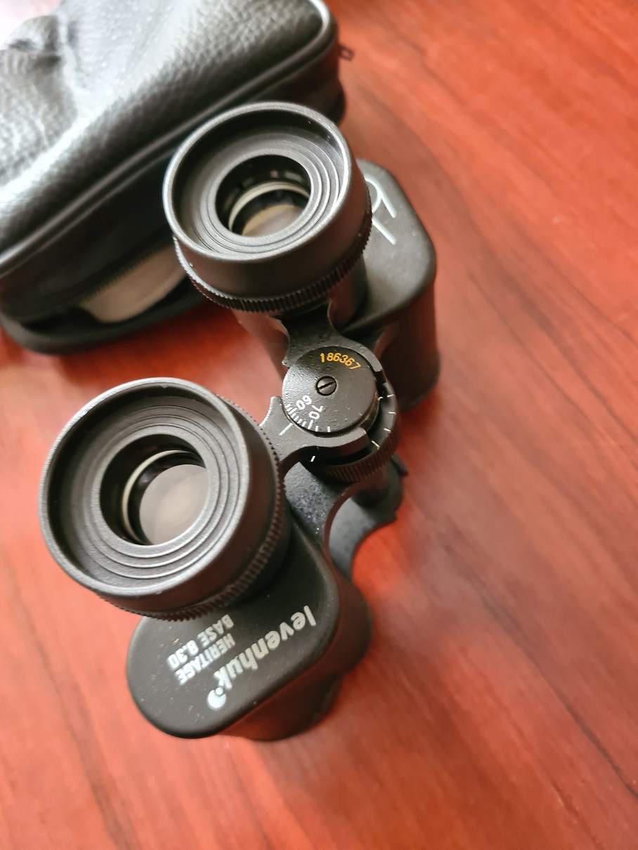

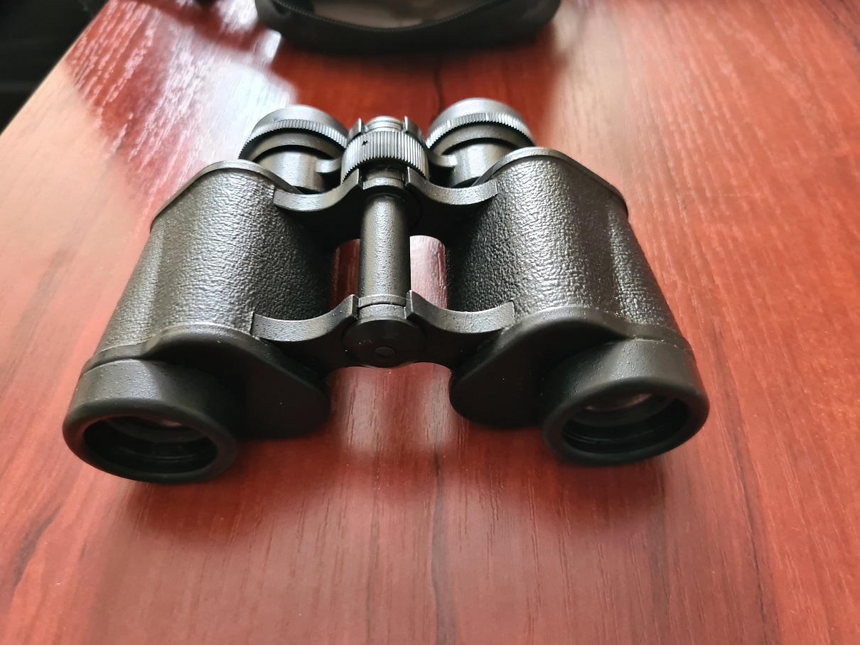

Dotarła i moja lornetka 8x30
Pierwsze wrażenie :
- bardzo wygodne muszle oczne
- dobrze leży w rękach
- mechanicznie bardzo solidna
- niestety brak zatyczek na obiektywy
- za to obraz czysty klarowny
Testy nocne przed nami , będą opisane w tym wątku

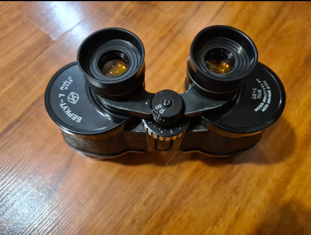

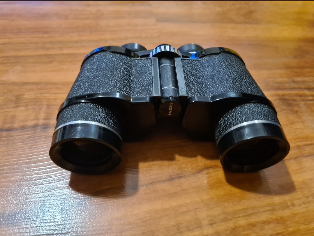

Lornetka jest w bardzo dobrym stanie jak na rocznik 1983. Optyka była odrobinkę przybrudzona ale jest bez rys, jedynie dopatrzylem się drobnego paproszku od środka na jednym obiektywie.
Mechanicznie sprzęt jest bez zarzutu , mostek chodzi z odpowiednim oporem a pokrętlo ostrości nie ma luzów.
Pierwsze testy pokazaly ostre jak brzytwa obrazy z przepiękną głębią ostrości, ale to pierwsze warażenie , testy na gwiazdach i obiektach DS niebawem
To zaskakujace że tak wiekowy sprzęt daje takie obrazy.
