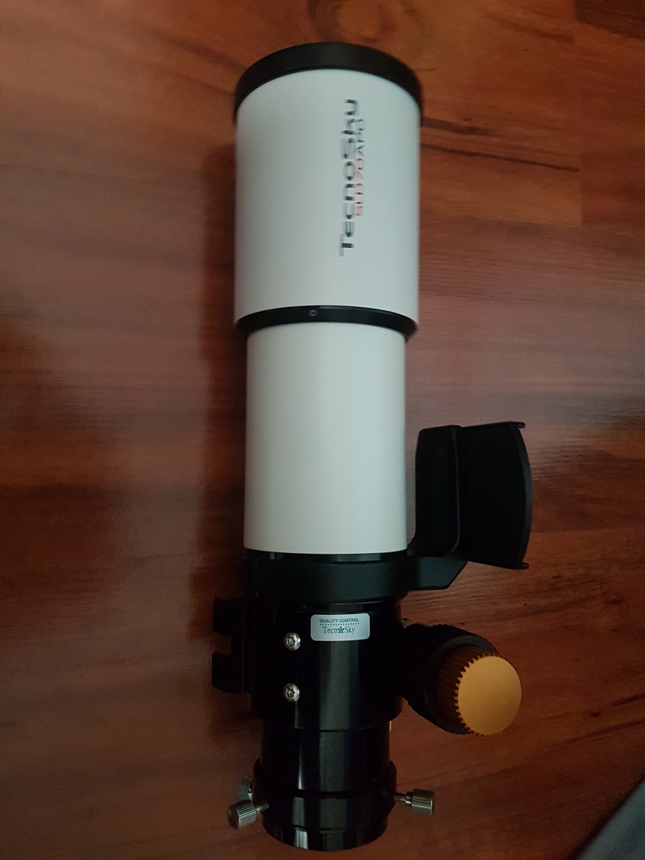

Post autor: Mateusz F » 07 sie 2019, 14:27

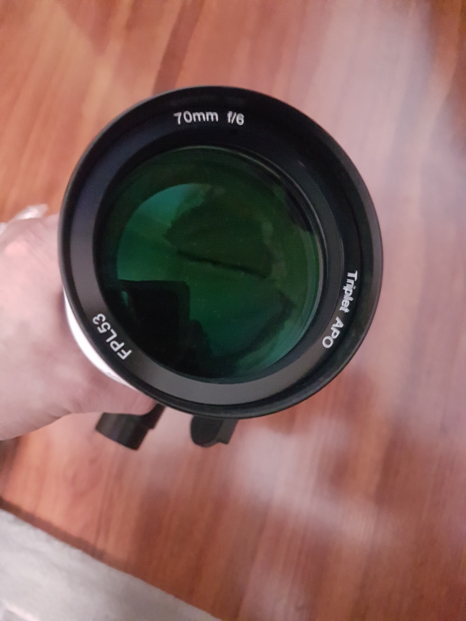

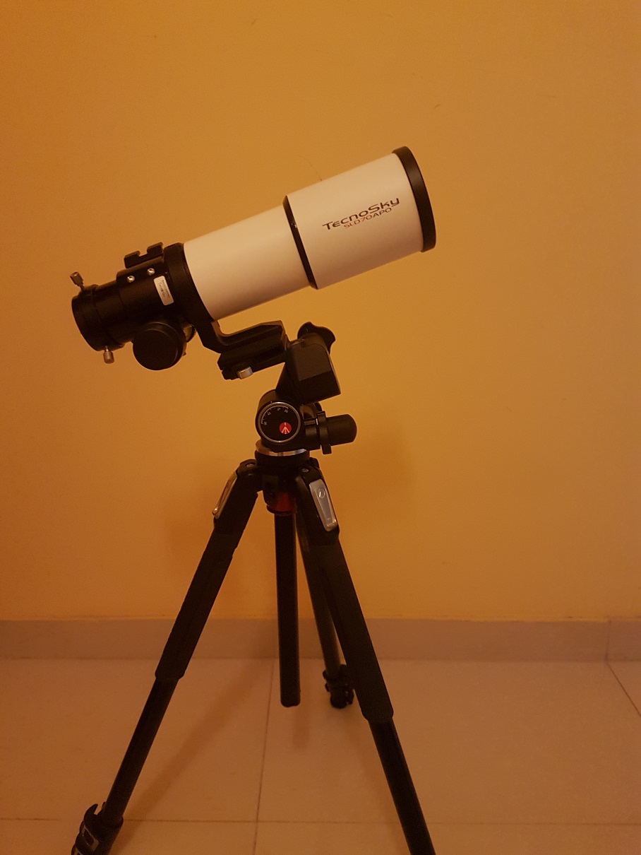

W zeszłym tygodniu korzystając z luki pogodowej wstępnie testowaliśmy travellerka :
Krotki opis zestawu :
Teleskop : Tecnosky APO 70/420 ( Triplet na szkle FPL53)
ogniskowa : 420 mm F/6
Montaż : Statyw fotograficzny z głowicą Manfrotto Junior 410
Nasadka kątowa 2" WO
Stosowane okulary : Różne Naglery , LVW i Ortho
Obserwacje i spostrzeżenia z użytkowania :
1) Techniczno- Użytkowe
Małe gabaryty tuby , lekki statyw całość wchodzi do plecaka fotograficznego z okularami kątówką i szukaczem. Wszystko w jednym miejscu zero dodatkowych toreb czy walizek, dla mnie idealne do wyjścia w teren i na wyjazdy.
Sam teleskop wykonany super, wyciąg zębatkowy hex chodzi płynnie i bardzo przyjemnie, odrośnik chowany do transportu a całość estetycznie i ładnie wykonana.
2) Obserwacyjne
Teleskop był testowany na obrzeżach miasta w warunkach nazwijmy to średnich ( czekam na dobre warunki .....)
Na pierwszy ognień poszedł Jowisz i Saturn , mimo niskiego położenia detal ładnie widoczny , może apertura nie pozwalała na uzyskanie super rozdzielczości ale obraz był ostry jak brzytwa, księżyce Jowisza szpileczki aż kuły w oczy :lol: . Na Saturnie z łatwością dostrzegalna przerwa cassiniego i ... mniejsze księżyce wokół pierścieni (Rhea , Dione i Thethys ) ktorych nie widziałem w nawet SCT6 :o
Następnym testem były epsilony ... tu szok , w powerze około 60x rozpite i wyraźnie widoczne dwie pary włącznie z różnica wielkości i koloru, gwiazdki szpileczki aż miło było popatrzeć, moim odczuciu dużo lepsze niż w Orionie 6" a do SCT 6 to nawet nie porównuje.
Pooglądaliśmy jeszcze DS , M27 (hantle) , M13 , M57 , Chichoty , i parę innych obiektów zanim pogoda się do reszty zrypała.
Zastosowanie sprzętu :
Przegląd nieba - TAK , duże pole , obraz bardzo przyjemny w odbiorze.
Gromady otwarte – Tak
Gromady kuliste – generalnie nie, większe tak, ale apertura zbyt mała żeby rozbić.
Mgławice i Galaktyki – większe są widoczne ale ponownie ...apertura... generalnie nie
Planety – Jak najbardziej TAK
Obserwacje plenerowe : TAK
Podsumowując :
Tego typu teleskop w mojej ocenie nadaje się do :
- Wyskoki za miasto na szybkie obserwacje
- Obserwacji planet i księżyca
- Obserwacje balkonowe
Nie nadaje się do :
- Ambitnych obserwacji DS (apertura)

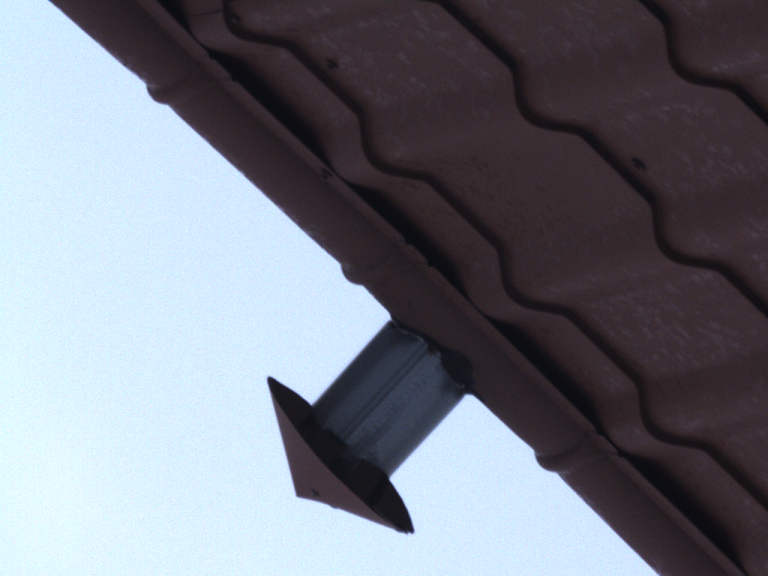

Re: "The riffratori" 70/420
Post autor: Mateusz F » 21 sie 2019, 17:45

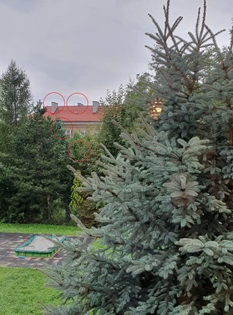

Postanowiłem zrobić test dzienny, z kamerką ASI120 ( nie ma jakiejś wybitnej rozdzielczości ) ale mimo to postanowiłem zrobić test na okolicznym budynku.
Wybrałem cztery punkty do testów :
Post autor: Mateusz F » 21 sie 2019, 17:46
A to rezultat ( zaznaczam amatorskie surowe klatki )
