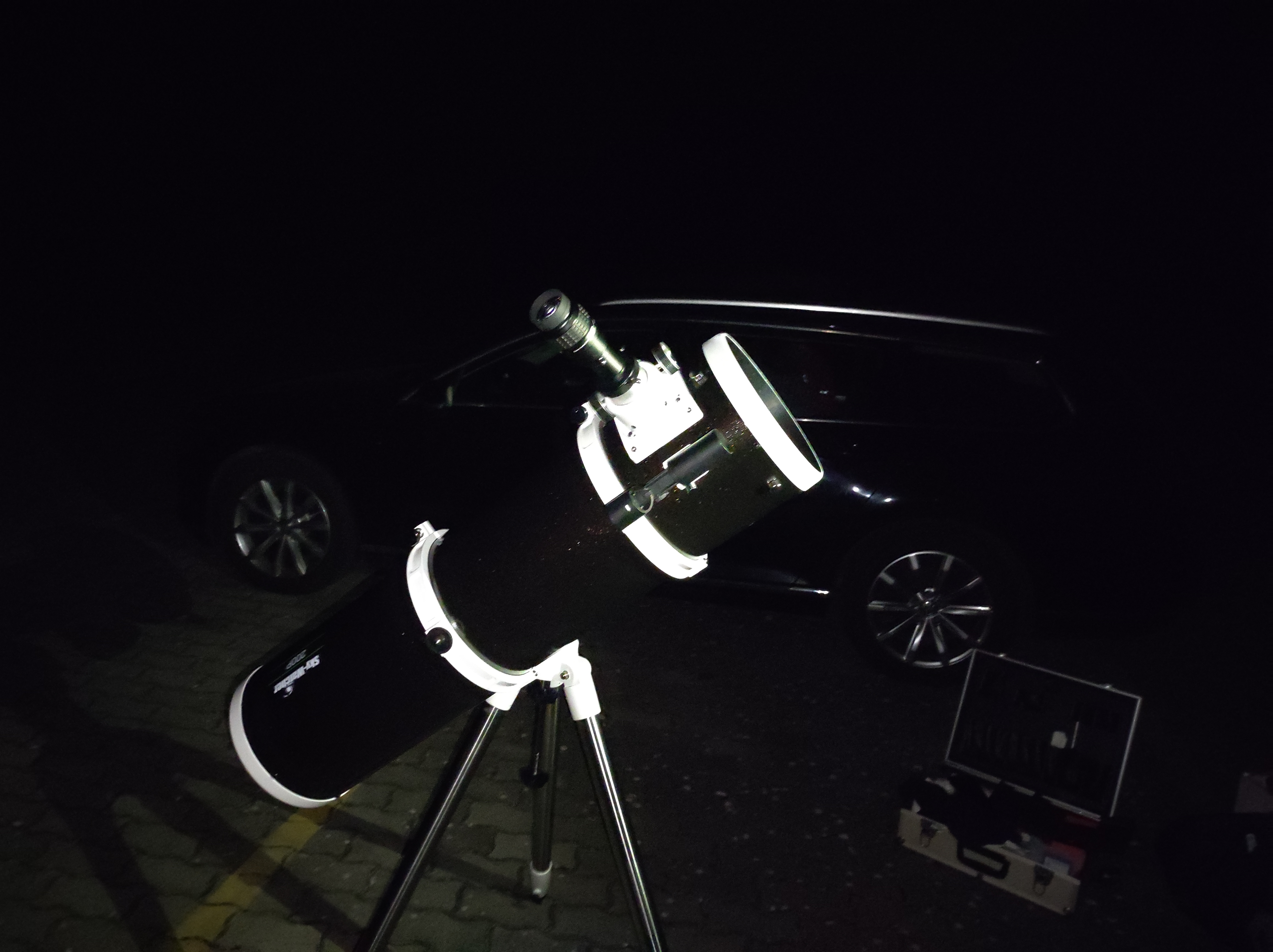

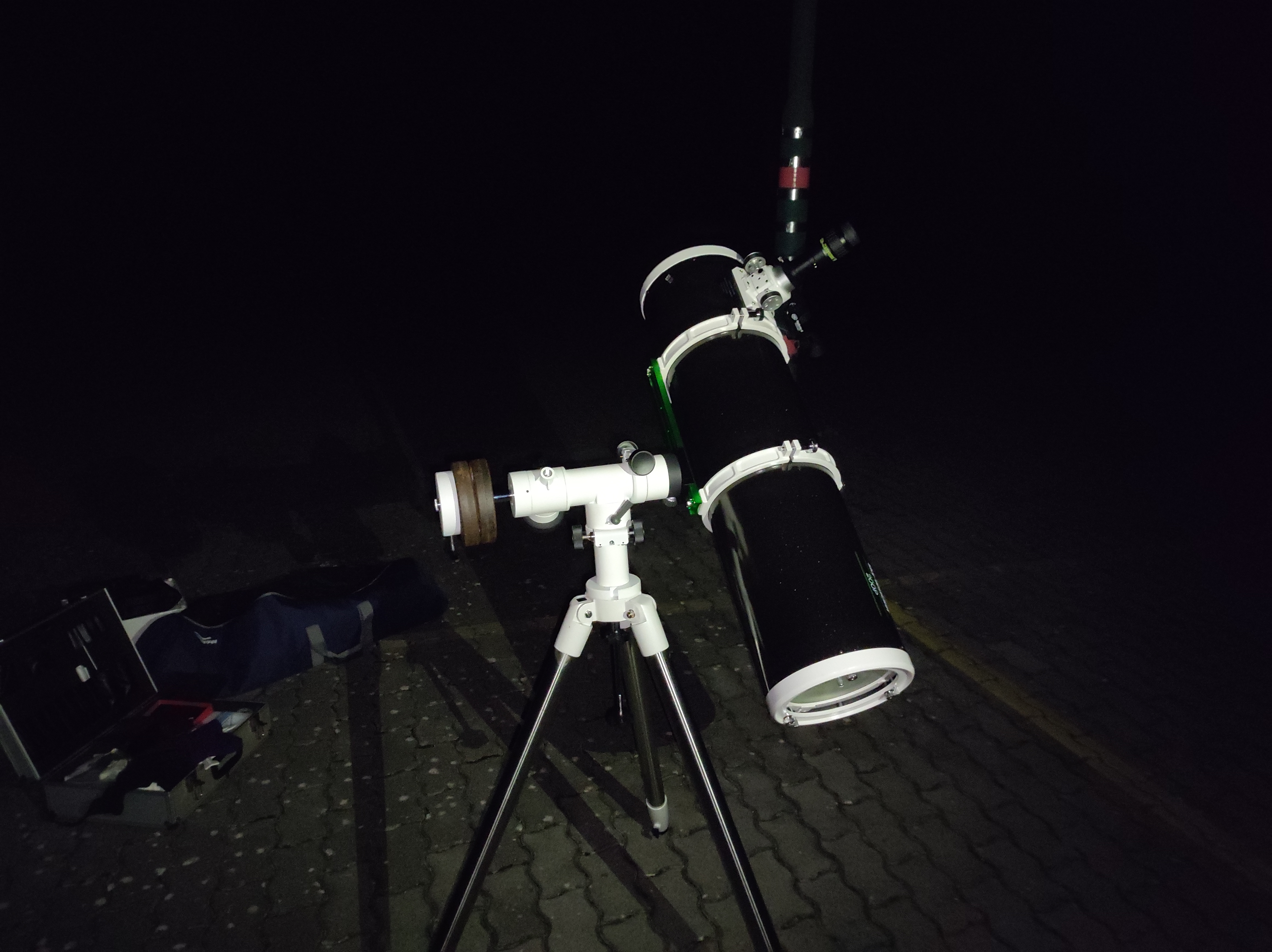

Jak niektórzy wiedzą stałem się posiadaczem montażu Skytee 2.
Od jakiegoś czasu nosiłem się z zakupem tego montażu, chyba niewiele osób go ma, być może ze względu na to, iż nie jest tani jak na montaż azymutalny, który wykorzystamy w zasadzie jedynie do wizuala.
Za tyle samo można mieć EQ5, którą po doposażeniu w przyszłości w napędy można wykorzystać do astrofotografii chociażby.
Być może Skytee 2 też udałoby się tak zmodyfikować, ale raczej nie ma takiego zakresu gotowych i sprawdzonych rozwiązań, jak w przypadku EQ5.
Wracając do Skytee 2 to montaż sprawia naprawdę solidne wrażenie.
Ja co prawda nie jestem zbyt wymagającym użytkownikiem, jeżeli chodzi o mechanikę, bo wciąż wolę standardowy wyciąg SW od GSO z mikro, czy teflony SW od łożyskowania GSO w dobsonach, ale tutaj wydaje się że wszystko działa naprawdę dobrze i chyba każdy powinien być zadowolony.
Montaż jest naprawdę stabilny i ma się wrażenie, jakby miało się do czynienia z tubą na dobsonie.
Jakiekolwiek drgania prawie nie istnieją, są od razu niwelowane po zaprzestaniu przesuwania tuby.
Może trafił mi się dobry egzemplarz, a może tak dobrze ten montaż się sprawuje.
Na montażu pracowała standardowa tuba SW 200/1000 i nie było żadnego problemu z jej obsługą czy poruszeniem podczas wyszukiwania obiektów.
Nie zauważyłem, żadnych luzów powodujących problemy z obsługą, ale być może zwrócę na to uwagę w przyszłości, bo na razie zwyczajnie cieszyłem się, że tak dobrze to działa i nie skupiałem na szukaniu ewentualnych niedoskonałości.
Mam nadzieję, że będzie okazja i przyjadę gdzieś do Was, żebyście mogli sami zobaczyć w praktyce jego działanie, a przynajmniej te osoby, które nie miały jeszcze z nim styczności.
