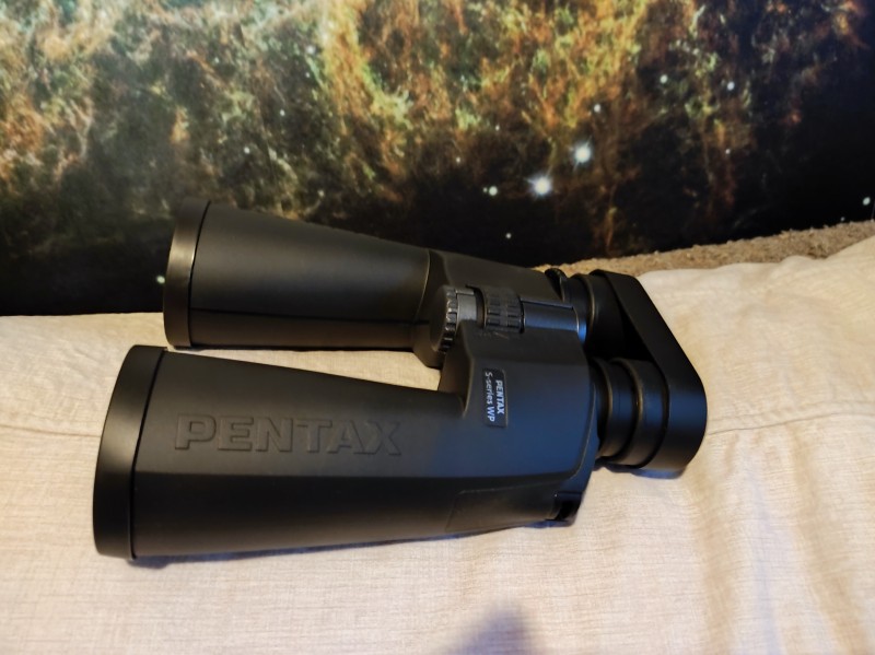

Lornetka sprawia wrażenie naprawdę dobrze wykonanej.
Pokryta hydrofobową gumą, wykonana z magnezu, stary model był jeżeli się nie mylę z aluminium.

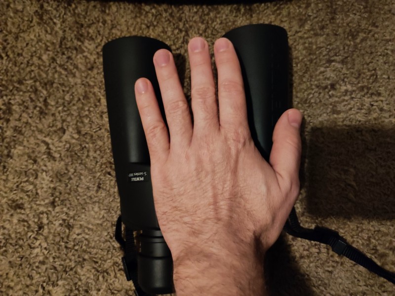

Ciężar podobny do wspomnianego SkyMastera, ale krótsza o 5,5 cm co czyni ją dużo bardziej kompaktową i łatwiejszą w obsłudze zwłaszcza z ręki i tutaj jej bliżej do 50-tek niż 70-tek. Oczywiście dla większości ludzi do komfortowych obserwacji będzie potrzebny statyw, ja jednak lubię wyzwania i nawet APM 16x80 walczyłem z ręki.

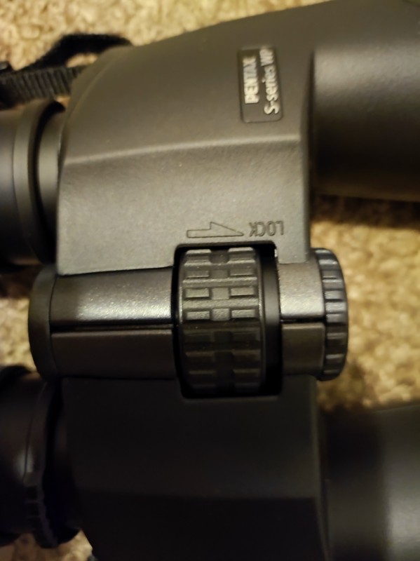

Ciekawy element to możliwość zablokowania pokrętła ostrości, żeby nie martwić się po ustawieniu optymalnym, iż przez przypadek sobie zmienimy.

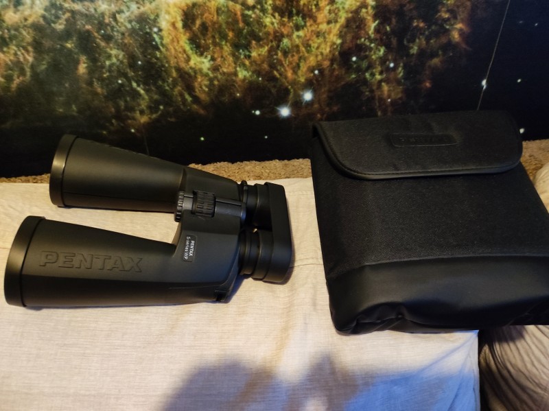

Dobrej jakości torba transportowa, aczkolwiek mogłaby być usztywniona, jednak wygląda na wodoszczelną, a w dolnej części ma gumę.

Regulacja ostrości działa płynnie i precyzyjnie, a pokrętło posiada głębokie karbowania co ułatwia dokładność regulacji. Dodatkowa zaleta kompaktowości sprawia, że można bez problemu regulować ostrość jednym palcem jednocześnie trzymając lornetkę oburącz.
Pokrętło dioptrii w prawym okularze działa skokowo z wyraźnym wrażeniem odczucia zmiany pod palcem co jest zdecydowanym plusem i nie pozostawia wątpliwości, że dokonaliśmy zmiany.
