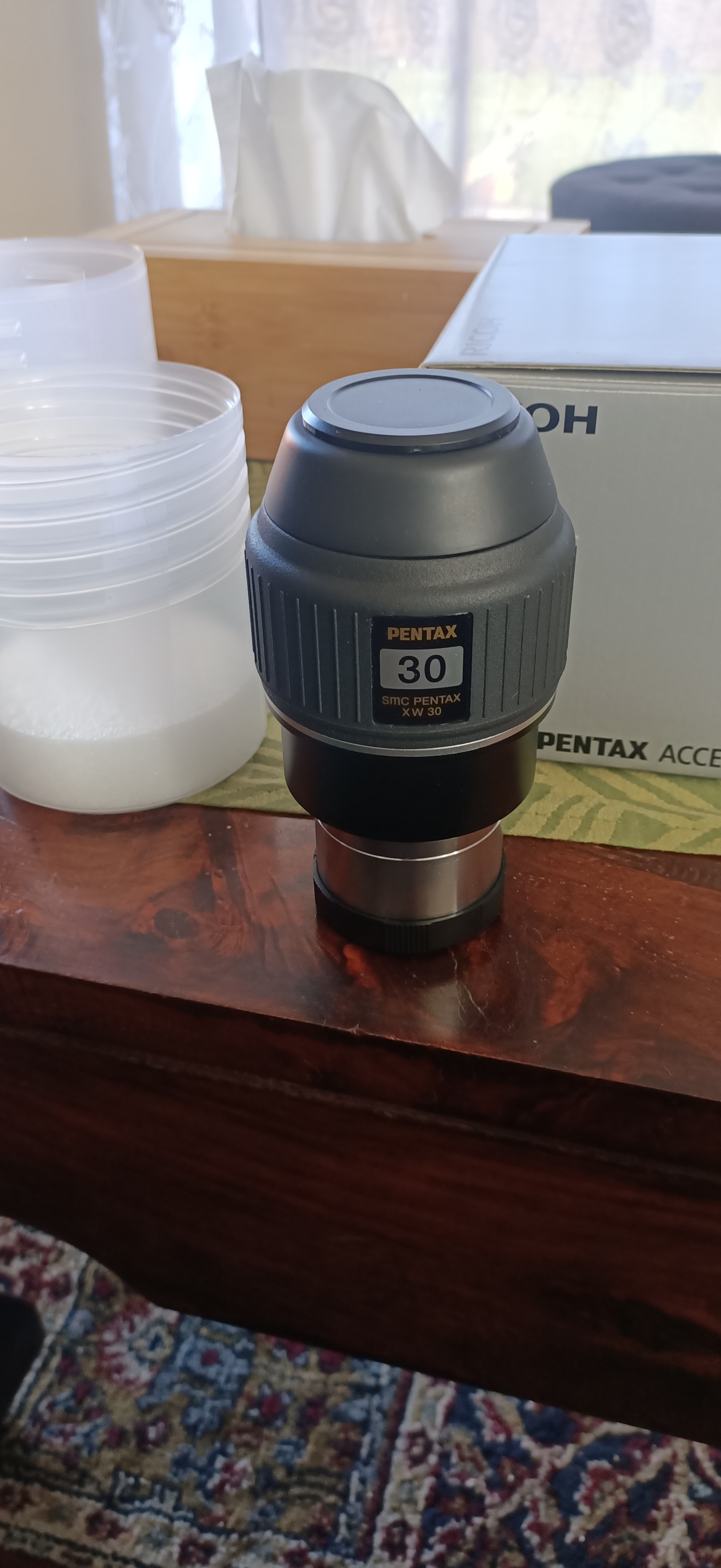

Lazarus pisze:
28 wrz 2022, 14:26
Też uderzyłem w Pentaxa, tylko trochę dłuższa ogniskowa. Na testy będę musiał chyba poczekać.IMG20220928133200.jpg
Dobry okular.
Robiliśmy kiedyś krótki test porównawczy...
viewtopic.php?f=20&t=1409&p=8203&hilit=Pentax+30#p8203
