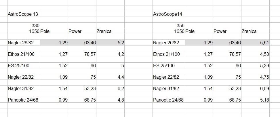

Post autor: Mateusz F » 29 mar 2019, 07:23
Takie małe zestawienie
Ten ES 25 / 100 zdecydowanie ciekawa (ale też droga ) alternatywa.

Post autor: Setaarius » 29 mar 2019, 08:10
Kusi to prawie 2 stopniowe pole, ale opinie ma mocno mieszane.
