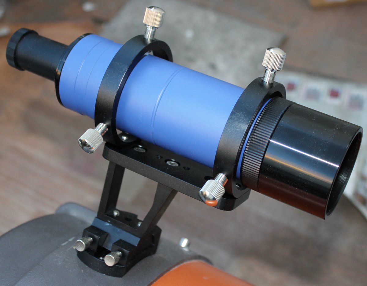

Zawsze chciałem mieć trochę większy szukacz niż 50mm. Szukacze 70mm zaczynają się w cenach od około 450 zł wzwyż. Pomyślałem, że może coś takiego tylko jak to się sprawdzi w nocy? Macie jakieś doświadczenia z lunetami? https://pl.levenhuk.com/wszystkie_produ ... -base-60f/
Macie pomysły jak dorobić do tego mocowanie z możliwością wyjustowania szukacza względem teleskopu? Może jakiś pierścień lub dwa że śrubkami, albo tuleja...nie wiem, a może jakoś wykorzystać tę nóżki do montażu i wtedy kwestia justowania zniknie bo luneta będzie łatwa w ustawieniu w dowolnym kierunku tylko czy z czasem to się nie wyrobi i nie będzie opadać chociaż nie powinno bo ma docisk na motylku.

No to jednak będzie seryjny szukacz Oriona https://www.astroshop.pl/szukacze-optyc ... ry/p,33597
Re: Szukacz optyczny.
Post autor: KrzysiekRajda » 09 paź 2018, 20:56
Szukacz pierwsza klasa,to właśnie to czego nam trzeba
