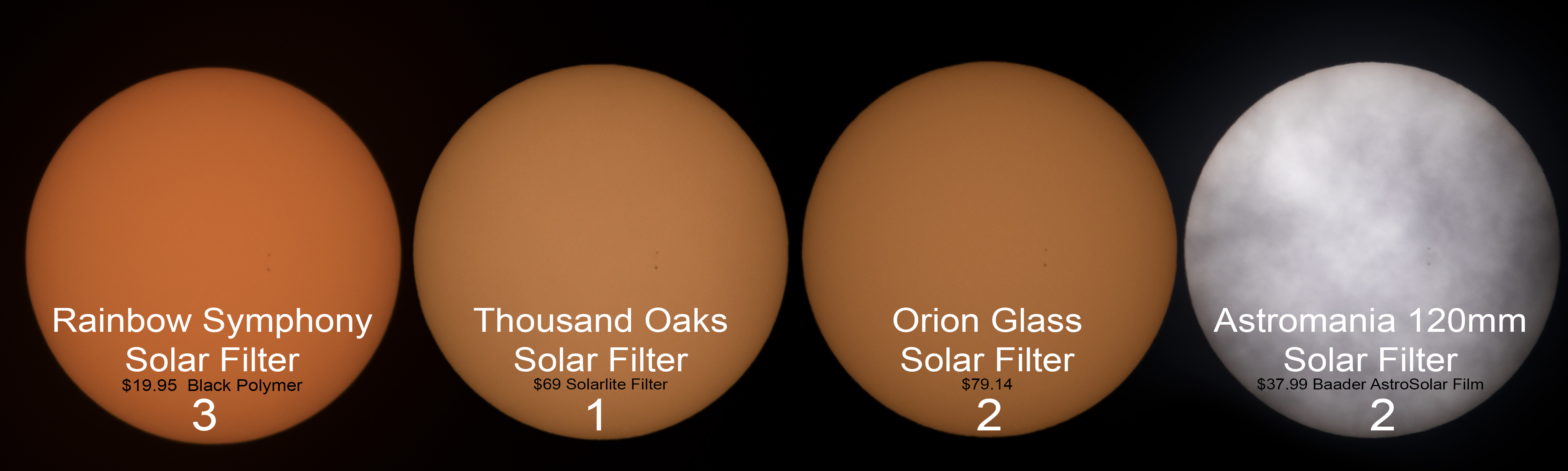

A tu wersja ekonomiczno-przenośna do obserwacji słońca za 400 zł. W zasadzie pewnie jest to folia ND5, ale zastanawia, że pokazany obraz Słońca na telefonie nie jest w kolorze, który sugerowałby widok z folii ND5? Oczywiście obraz nie jest prawdziwy, ale z kolorem by tak ściemniali :?: Wszystko możliwe... https://www.teleskop-express.de/shop/pr ... ripod.html może użyli tego https://www.rainbowsymphonystore.com/pr ... -76mmblack
I przykładowe szklane filtry w różnych rozmiarach https://www.telescope.com/Accessories/T ... 48/e/4.uts a ten rozmiar na moje 10 cali https://www.telescope.com/Accessories/T ... sembleId=4 czyli 700 zł.
http://thousandoaksoptical.com/shop/sol ... solarlite/
https://www.rainbowsymphony.com/solar-filters/

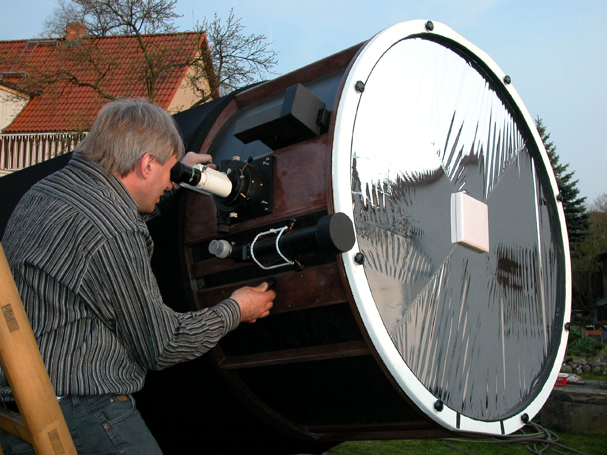

Ja samemu zrobiłem filtr słoneczny z folii ND5 kupionej za 30 zł, wklejonej w oprawkę z tektury. Wielokrotnie w ten sposób obserwowałem Słońce, doskonale widać plamy słoneczne, protuberancji się nie dopatrzyłem nawet przy powiększeniu 200x, granulacji też nie.
Jednak sam widok plam, ich ogromne rozmiary, ruch na przestrzeni dni, powodują ciarki na plecach.

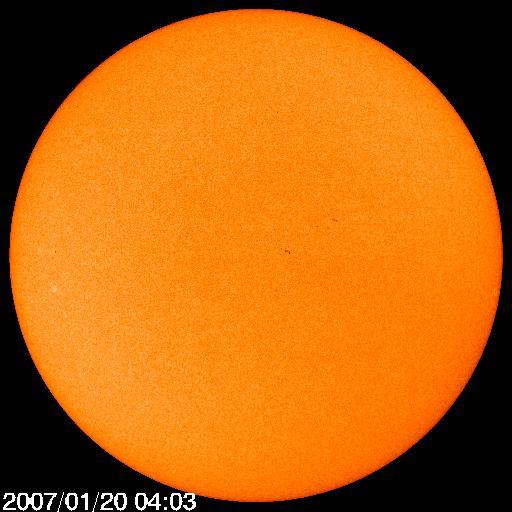

Mam 20 cm (teleskop, rzecz jasna) i nie widziałem granulacji. Spodziewałem się zobaczyć to:
ZWO Seestar S50 11146[
Re: Obserwacje Słońca.
Post autor: KrzysiekRajda » 06 gru 2017, 16:28
Tomek granulacje słońca powinieneś dostrzec spokojnie,może miałeś słabe warunki lub niezbyt dobrze wychłodzony teleskop.
Marcin
Posty: 363
Post autor: Marcin » 06 gru 2017, 18:45
Nawet w małym refraktorze widać, że tarcza Słońca ma fakturę kaszki, a nie jednolicie kolorową/jasną kulą. Trzeba się wpatrzyć :-)
kombiii
Posty: 162
Post autor: kombiii » 07 gru 2017, 11:41
Widocznie miałem jakieś złe warunki (kilka razy pod rząd) bo plamy pięknie widziałem, przy powiększeniu 200x grupy plam, ale za cholerę granulatu. :(
