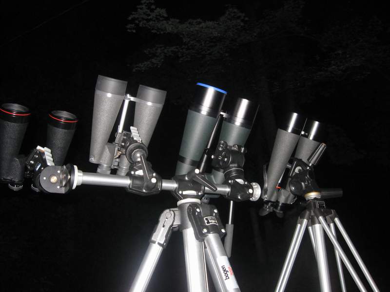

Re: Lornetka 20x80
Post autor: Setaarius » 19 sie 2018, 15:00
Dylemat jest...przydałoby mi się coś takiego z kilkoma modelami, żeby porównać :lol:
