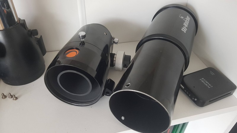

Cześć,
czy ktoś wie jak lub ma coś czym można nagwintować tubę 90mm (od strony zewnętrznej)? Chciałbym wymienić wyciąg SW 80/400 bo akurat mam na stanie ale jest on nakręcany na tubę.
Przemek

Z nagwintowaniem takiej tuby będziesz mial nie lada problem, bo na 99% nie wstrzelisz się parametrami gwintu w ten celestronowski wyciag. Tego typu sprawy rozwiazuje się dotoczeniem odpowiedniego aluminioweg adaptera z gwintem spasowanym do gwintu wyciagu, ewentualnie trzeba czasami trochę tubę skrócić. Myślę że nic lepszego nie wymyślisz w tej kwestii, bo to pewna i sprawdzina metoda.

W razie czego ten gwint na moim wyciągu jest identyczny jak na przykład ten: https://deltaoptical.pl/wyciag-do-gso-l ... om=listing
