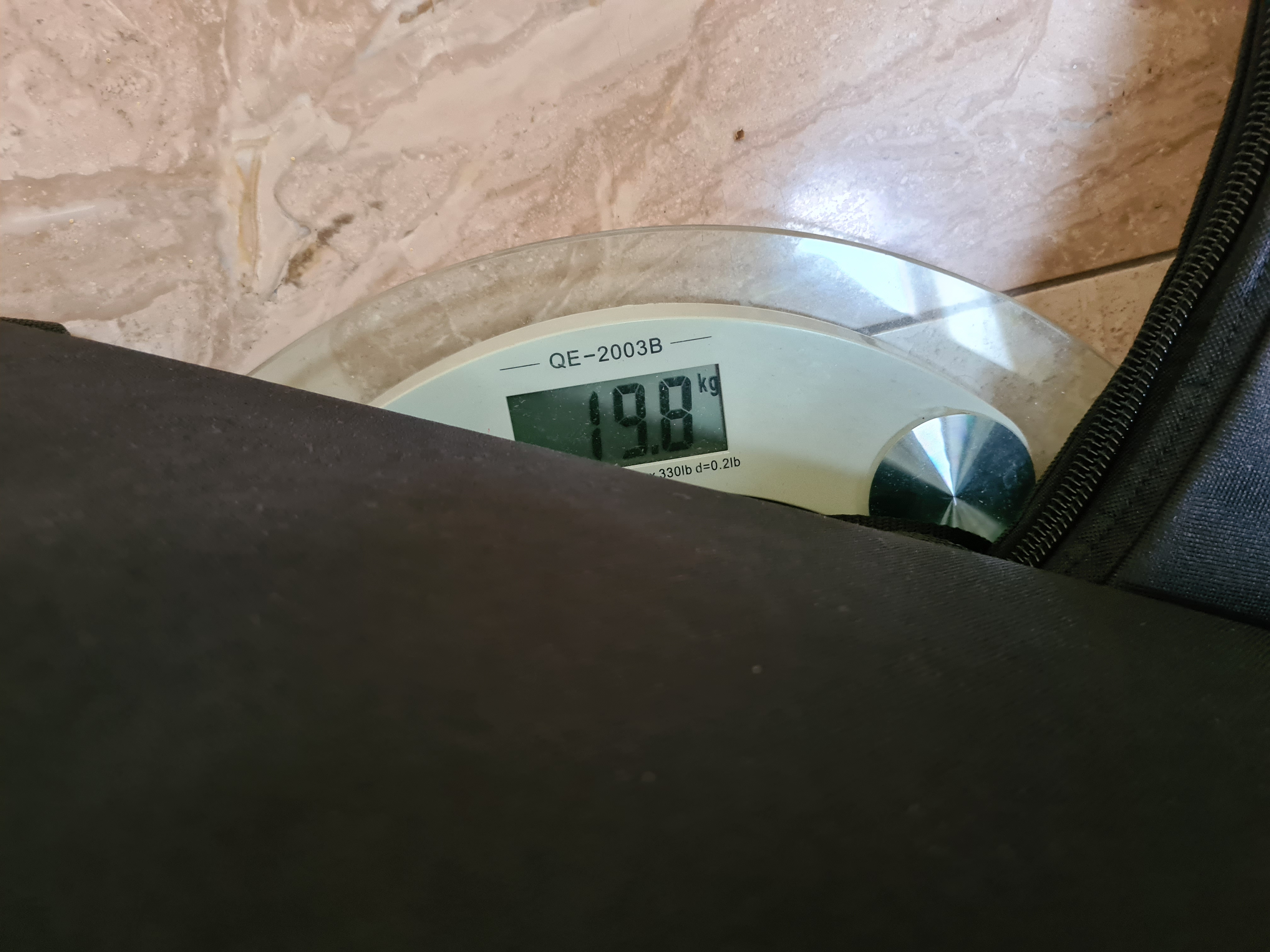

Re: Ultralekki teleskop 13"
Post autor: Mateusz F » 28 lis 2020, 14:40
Zważyłem dziś teleskop. Razem z pokrowcami 19.8 kg
Post autor: Setaarius » 28 lis 2020, 15:08
No i super, czyli bez pokrowców 18-18,5.
Naprawdę dobra robota :!:

Re: ATM 16" - 405/1792
Post autor: Mateusz F » 01 maja 2022, 21:40
Nie wiem ile waży taurus, moja 13” ATM waży 19,8 kg razem z pokrowcami.
Da rade zabrać sie „na raz” i wpakowac sensownie do samochodu.
