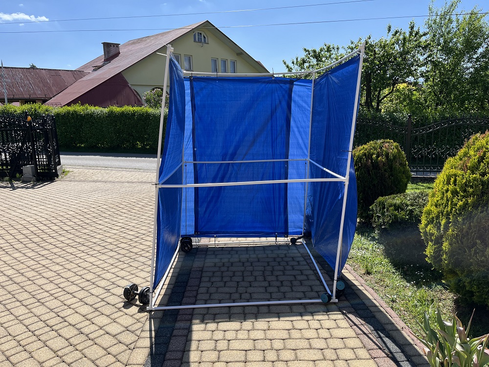

Robiłem to SCT F7 i OSC tak, że zbierałem materiał przez dwie noce robiąc klatki po 180 sekund bez żadnego filtra. Do tego dopaliłem jeszcze trzeciej nocy klatki po 600 sekund z filtrem L-Extreme dla podbicia tych obszarów wodorowych. Całość prac w Pixinsight. Ciekawostka i nowość podczas tych sesji, to taki namiot przeciwwiatrowy, który sobie zrobiłem z rurek PCV. Częściowo spełniał swoją rolę ale wymaga dopracowania. Przy dużym wietrze jest zbyt wiotki.

Post autor: soader » 16 maja 2024, 13:25
No popatrz super sprawa! Też mieliśmy kiedyś na obserwacjach taką koncepcję ale bardziej pod kątem odcięcia się od świateł z dolin ale z tego co pamiętam ugrzęzła właśnie na kwestii podatności na wiatr. Daj znać jak dopracujesz projekt, też będę nad czymś takim pracował u siebie na Smerekowie bo niestety coraz więcej domków ma lampki zewnętrzne - jakaś głupia moda nastała, że domek musi świecić całą noc jak choinka.
