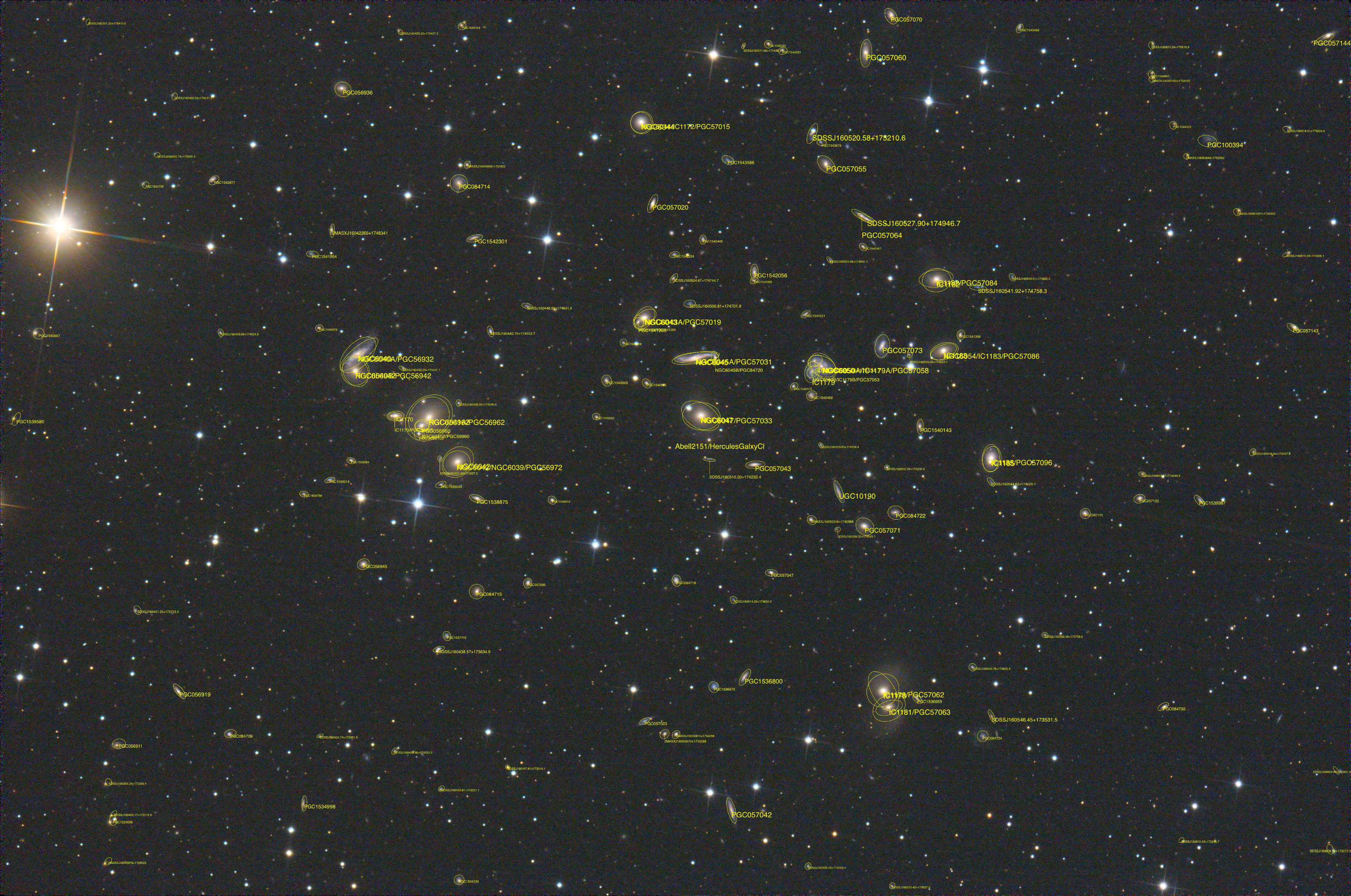

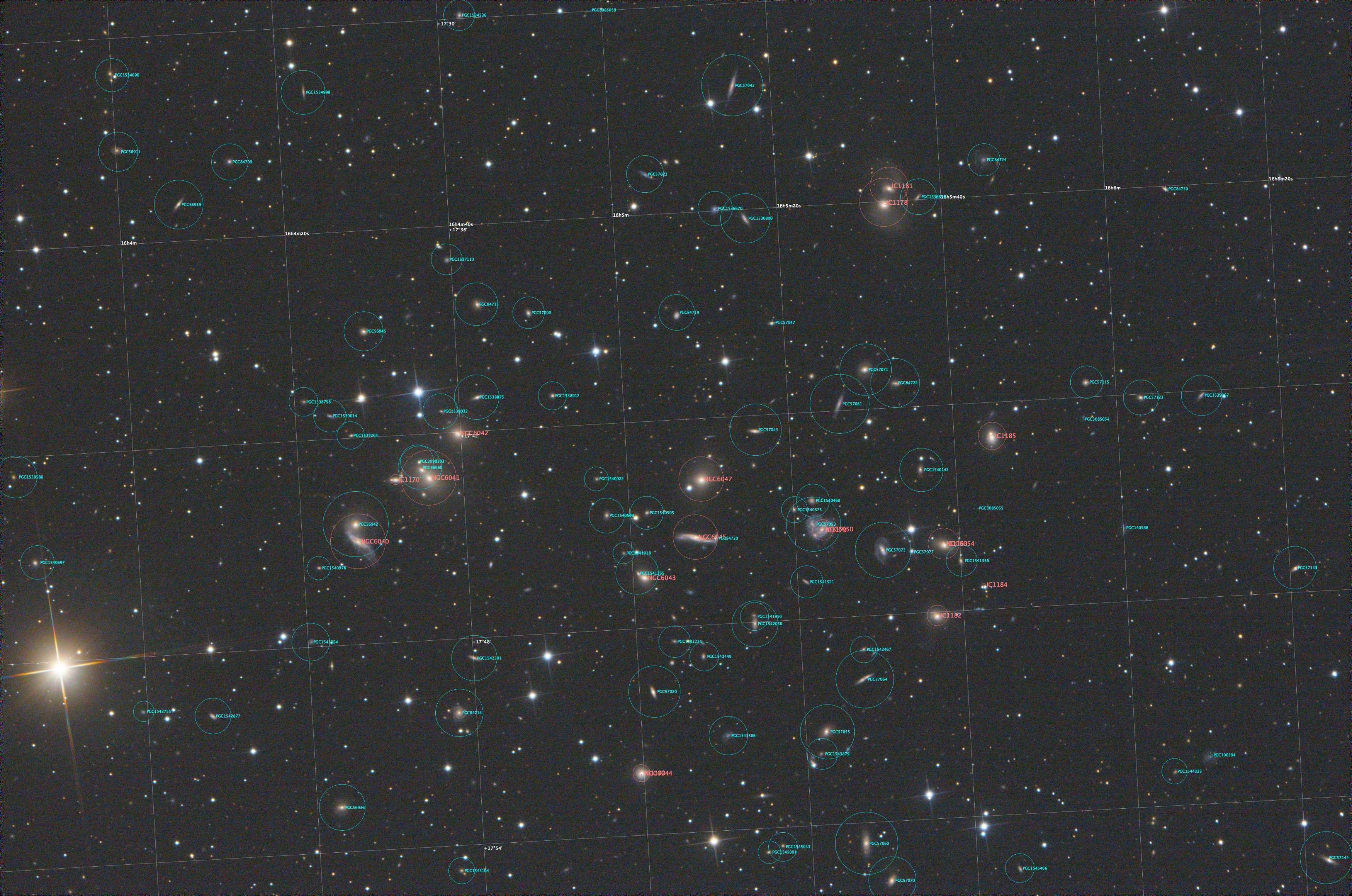

Post autor: Patrix » 17 cze 2022, 17:10
WavesWatcher pisze:
12 cze 2022, 22:53
Próbowałem zrobić opis do zdjęcia, ale coś poszło nie tak w Pixie z plate solve. Jak mi się uda to jeszcze wrzucę.
Mi Pix bez problemu zrobił plate solve. Wrzucam zatem jedną opisaną wersję z Pix-a, a drugą z darmowego Astap. Nie wiem tylko dlaczego ten drugi zrobił flipa.
Taka jeszcze jedna uwaga. Oba programy zaznaczyły tylko najjaśniejsze obiekty, a drobnica w tle jest dalej nie opisana. Wydaje mi się, że przy Twojej skali i zasięgu będziesz musiał dograć jakieś katalogi, żeby więcej obiektów było opisanych. W tym przypadku Astap opisał więcej galaktyk
