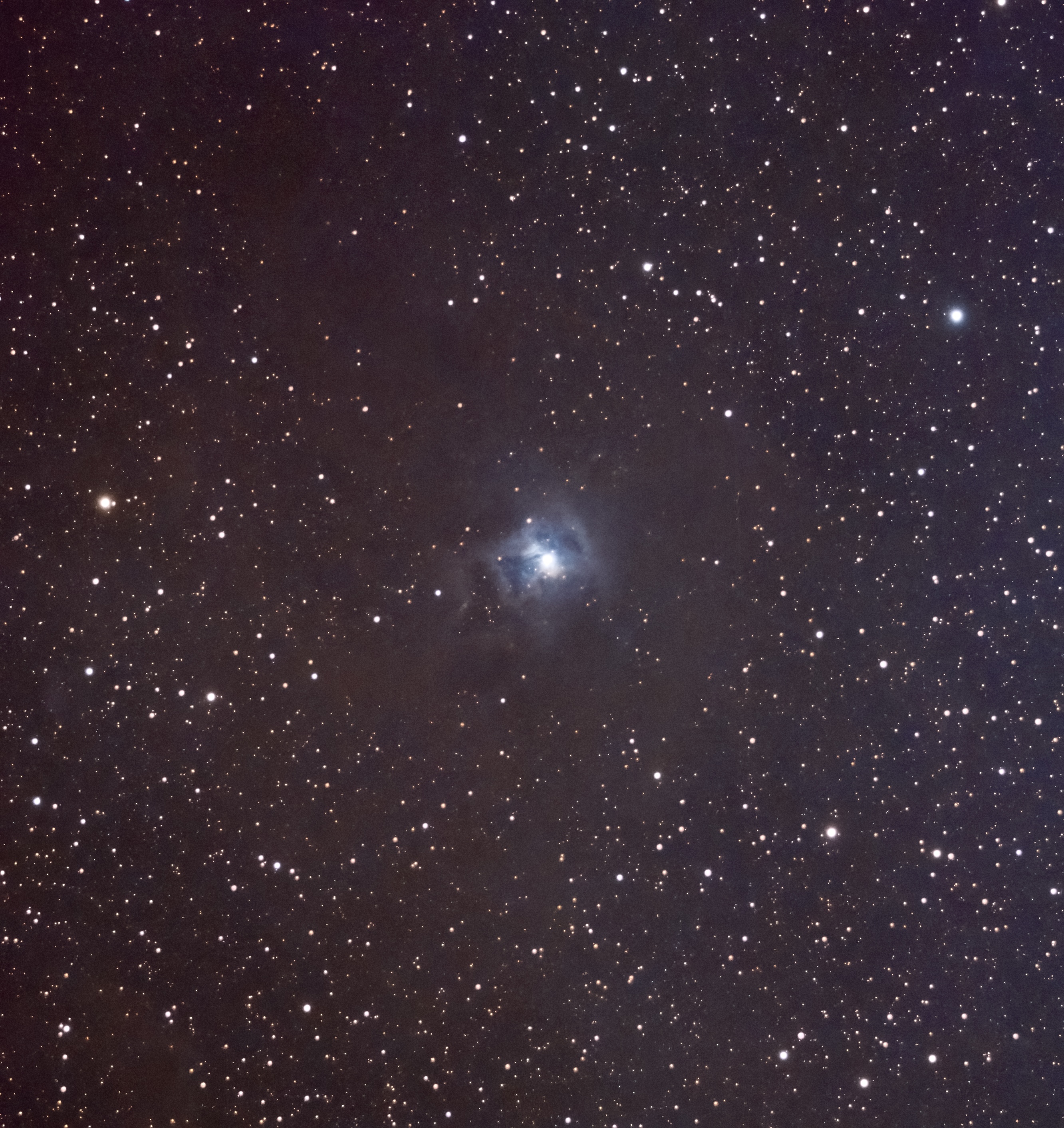

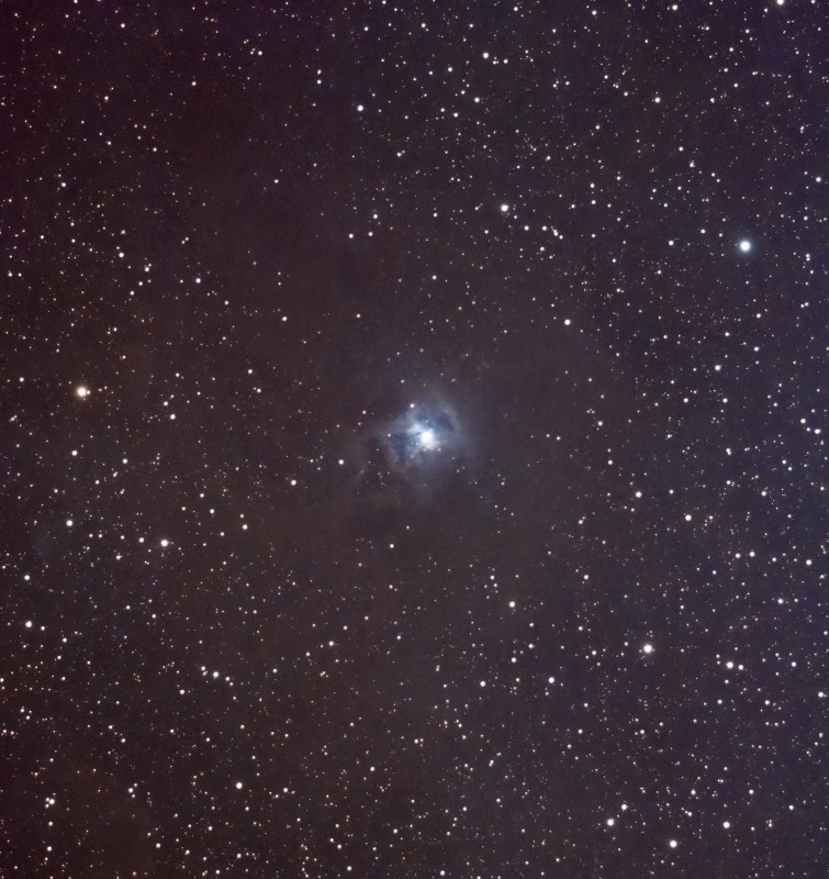

Próbne zdjęcia z nowej kamery Zwo Asi 533 mc pro
5 x 300s ,bin 1x1, gain 101 + klatki kalibracyjne

Post autor: Patrix » 19 sie 2022, 12:50
70MB to zdecydowanie za duzo. Jak wrzucisz okolo 6MB to bedzie OK i nie potrzeba pelnej rozdzieczosci. Mozesz smialo zmiejszyc do wymiarow powiedzmy full HD
Re: Próbne zdjęcia Asi 533
Post autor: Patrix » 19 sie 2022, 12:53
Ale skoro juz wrzuciles w pelnej rozdzielczosci Irysa, to moge tylko napisac, ze masz nieodpowiednia odlaglosc dobrana pomiedzy kamera, a flattenerem. Popracuj nad tym. Ta Asi ma mala matryce i nie powinno byc z tem wiekszego problemu. Poza tym jak na tak mala ilosc materialu, to wyszlo calkiem dobrze

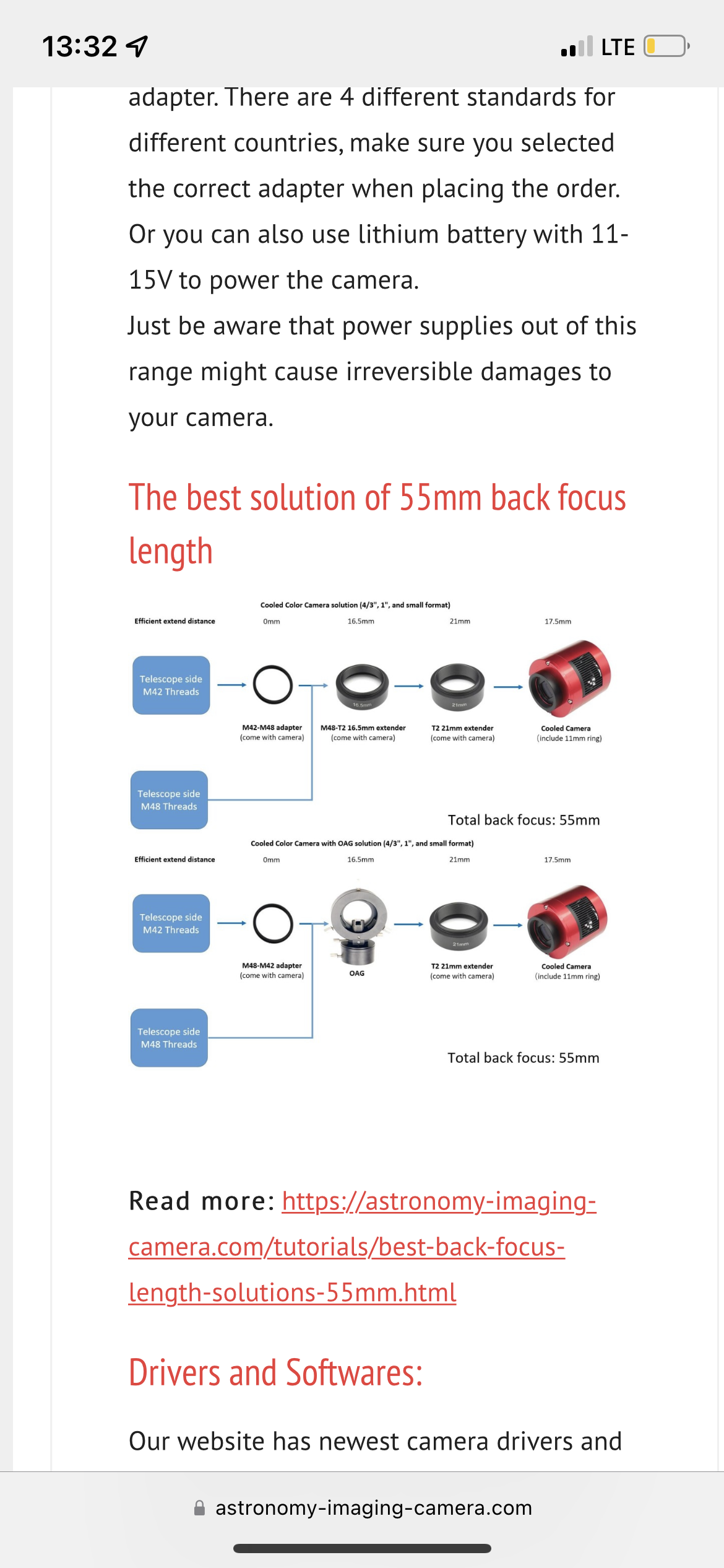

Po czym poznałeś, że mam złą odległość? Pytam bo jak pisałem uczę się dopiero astrofoto i nie widzę jeszcze wszystkiego. Odległość 55mm to taka jaka podaje Zwo.

Scren ze strony producenta. Jaką ty byś dobrał odległość ? Na co zwracać uwagę ?
Producenci podaja oczywiscie odleglosci, ale trzeba to brac wylacznie jako punkt odniesienia, natomiast metoda prob i bledow trzeba niestety samemu dobrac juz ta wlasciwa.
A to nie czasem zamiast jak piszesz, ze ZWO podalo 55m , powinno podac WO? Przeciez masz tam flattener WO z tego co widze i to do niego musisz dostosowac odpowiednia odleglosc

Post autor: Afura » 19 sie 2022, 18:28
Nie to chyba nie jest tak. W flattnerze ustawiam odpowiednia odległość 5,2 mm dla zs81 a potem kolejna odległość to od flattnera do kamery i producent podaje 55mm, ale mogę się mylić.
Post autor: Patrix » 19 sie 2022, 19:04
Afura pisze:
19 sie 2022, 18:28
I ta odleglosc powinienes dobrac eksperymentalnie, biorac za punkt odniesienia 55mm.
Post autor: Danon » 20 sie 2022, 01:58
To co podaje ZWO nie ma znaczenia. Tak jak Patryk pisał, mając flattener od Williams Optics intersuje cię odległość dla tego konkretnego korektora od WO. To korektor wyznacza ta odległość, kamera nie ma znaczenia. Co prawda bardzo często jest to właśnie 55mm więc być może nie ma dramatu.
Niczego innego nie powinieneś ustawiać poza odległością korektor - kamera. Nawet teleskop Ci nie jest potrzebny :P Intersuje Cię tylko odpowiednia złączka tak żeby mieć wyżej wspominiana odległość. Kamera daje 17.5 mm backfocus więc pomiędzy gwintem w kamerze a gwintem w korektorze musi być 55-17.5 = 37.5 mm. I to tez eksperymentalnie trzeba sprawdzić bo czasem jest 54.5 lepsze ;)

Post autor: WavesWatcher » 21 sie 2022, 08:47
Dokładnie tak jak koledzy napisali, trzeba porobić testy i sprawdzić zcwartością np 1 mm więcej lub mniej niż te 37,5mm. Czasem jest tak że zmiana wartości o 0,2mm jest istotna, więc musi być to ustawione precyzyjnie.
Nie jest to łatwe, bo np złączki regulowane są marnej jakości, ale plus jest taki, że jak raz dobrze ustawisz, to już będzie do końca życia;)
