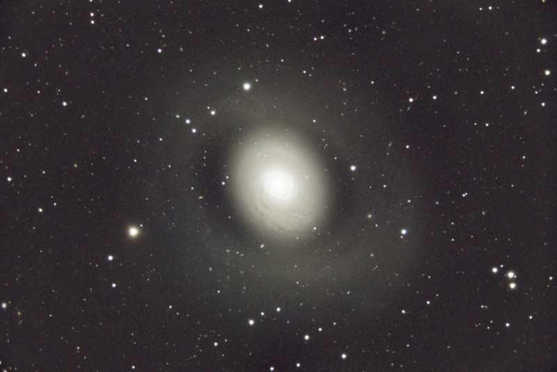

Pierwsze zdjęcie po zamianie Canona6D na ASI2600MC. Zrobione Celestronem SCT 11" z F/6.3 w Złatnej w zeszły czwartek.
Galaktyka bardzo ciekawa z tym zewnętrznym okręgiem.
Kamerka nie przepaliła środka, dało się wyciągnąć szczegóły i kolor do samego jadra galaktyki.
Teleskop - daje skalę i wymaga dużo cierpliwości przy kolimacji i ustawianiu ostrości.
M94, Celestron SCT 11" z reduktore F/6.3, EQ6, guiding refraktor SkyWatcher F=400mm, ZWO ASI 2600MC pro, 67x180sek, 1x1, gain 100, temp. -10C, Złatna 24.03.2022

Galaktyka jest mega, jedna z moich ulubionych. Fajny materiał, dużo się załapało, ale wydaje mi się, że poszedłeś o jeden krok za daleko w obróbce. Pomęcz jeszcze trochę tą fotę, bo warto dać jej jeszcze jedną szanse

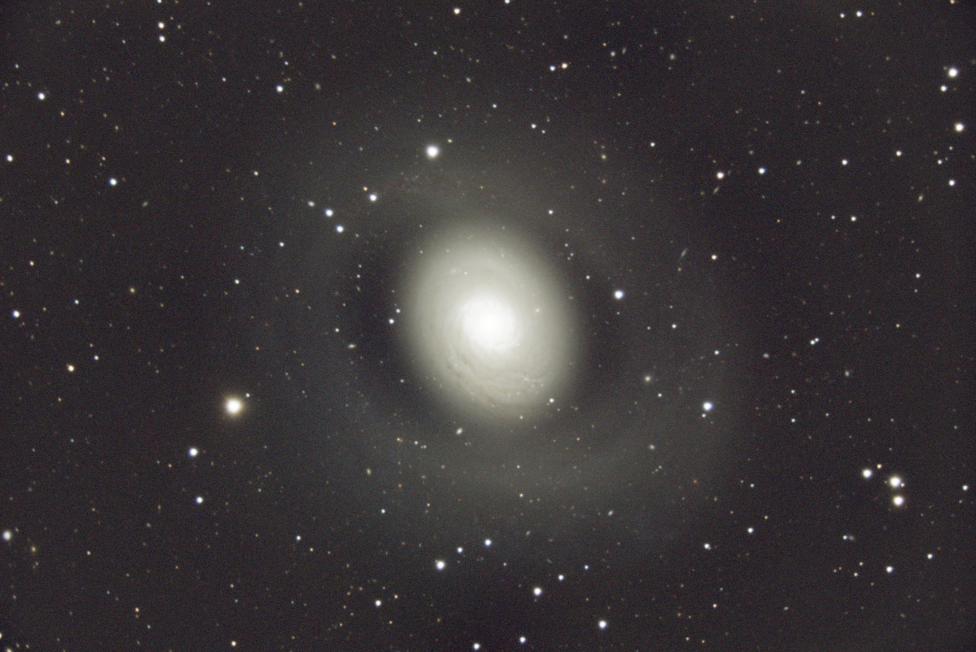

Ok, spróbuję jeszcze raz na spokojnie. Materiał wyjściowy po integracji i DBE to coś takiego

Marek, nie chcę Cię pouczać, bo sam nie jestem ekspertem, ale przyjmij dobrą radę. Zamiast DBE, zastosuj APP i funkcję "remove light pollution" a zapomnisz o Pixie, a przynajmniej o wyrównywaniu tła w nim. Jak nie masz jeszcze APP, to proponuje ci sciągnąć demo, jest chyba na 30 dni i już szykuj kasę, bo się w tym zakochasz ;)
A to co pokazałeś jest tylko po STF? Tutaj na pewno przyda się hdr multiscale z pixa

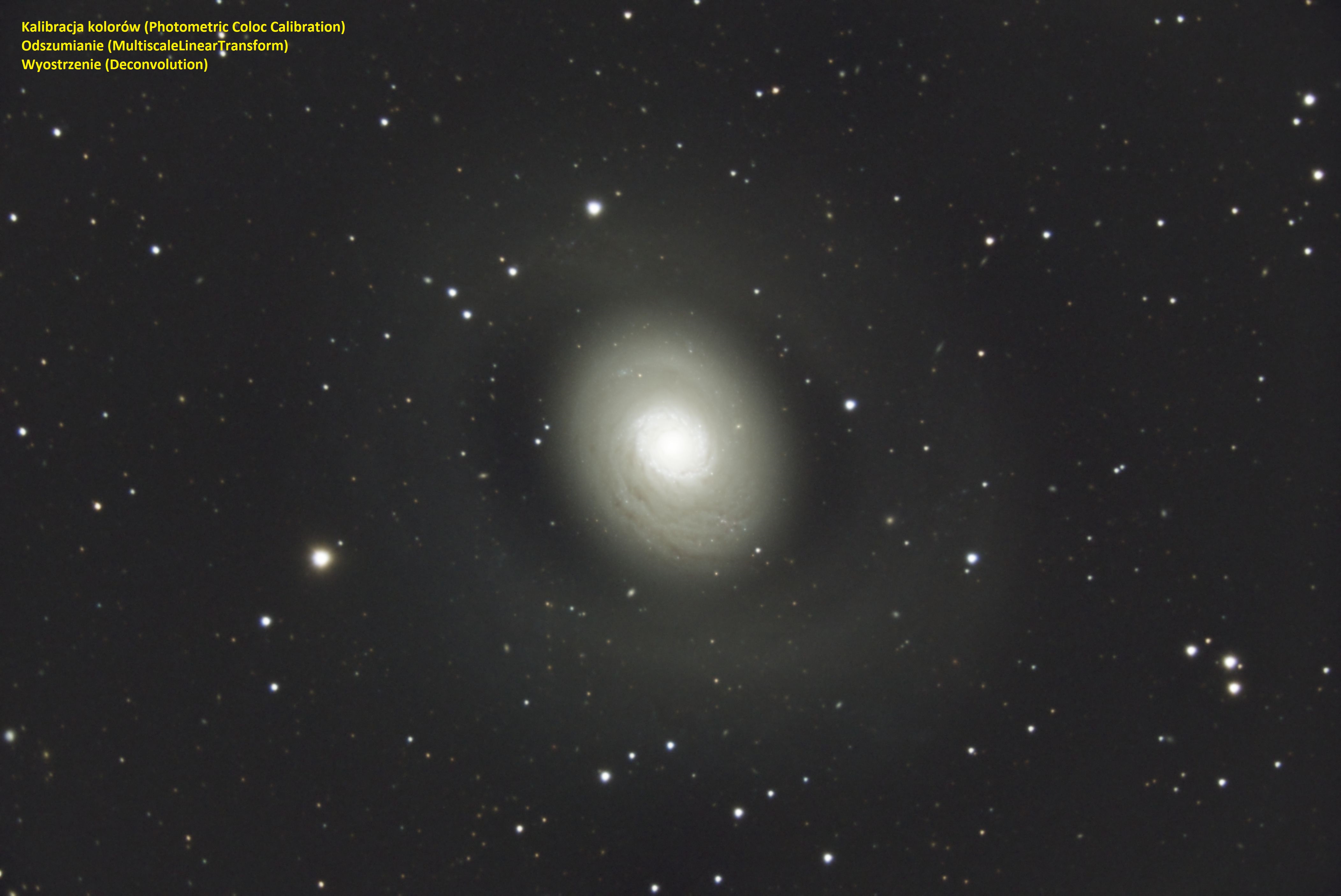

Ja już robię wszystko od A do Z w Pixinsight. Zainwestowałem w to narzędzie i pieniądze i mnóstwo czasu. Zrezygnowałem już całkowicie z Deep Sky Stacker i Photoshopa. Zarówno DBE w Pixinsight jak i "remove light pollution" w APP mają na celu usunięcie gradientu tła. Pixinsight robi to bardzo dobrze i do tego kroku nie mam zastrzeżeń. Problem jest z dalszą obróbką, bo im dłuższa ogniskowa tym więcej problemów - mechanicznych z wagą całego zestawu, kolimacją, prowadzeniem i utrzymaniem ostrości - i optycznych związanych z wielkością pixela, widocznością i rozdzielczością obrazu, która w tym konkretnym przypadku wynosi aż 0.44" na pixel. W rezultacie otrzymujemy duże powiększenie ale obraz nie jest już taki ostry jak w przypadku małych refraktorów.
Oczywiście biorę pod uwagę wszystkie krytyczne uwagi, żeby następnym razem było lepiej. Dlatego w tym wątku, jeśli jest zainteresowanie, wrzucę jeszcze kilka zdjęć z kolejnych etapów obróbki. Może razem dojdziemy do tego, co i na jakim etapie można zrobić lepiej.
Wracając do ostatniego załączonego zdjęcia, to jest to po integracji 67 klatek po 3 minuty. Zrobione zostało tylko niewielkie przycięcie, DBE i dostosowanie wyświetlania za pomocą STF. To cały czas jest jeszcze zdjęcie w formie liniowej. Następne kroki, które zwykle robię to kalibracja kolorów (Photometric Color Calibration), lekkie odszumianie (MulstiscalerLinearTransform) i wyostrzenie (Deconvolution). Tak to wygląda po zakończeniu tych trzech procesów. Wyostrzeniu została poddana tylko centralna część galaktyki. CDN...

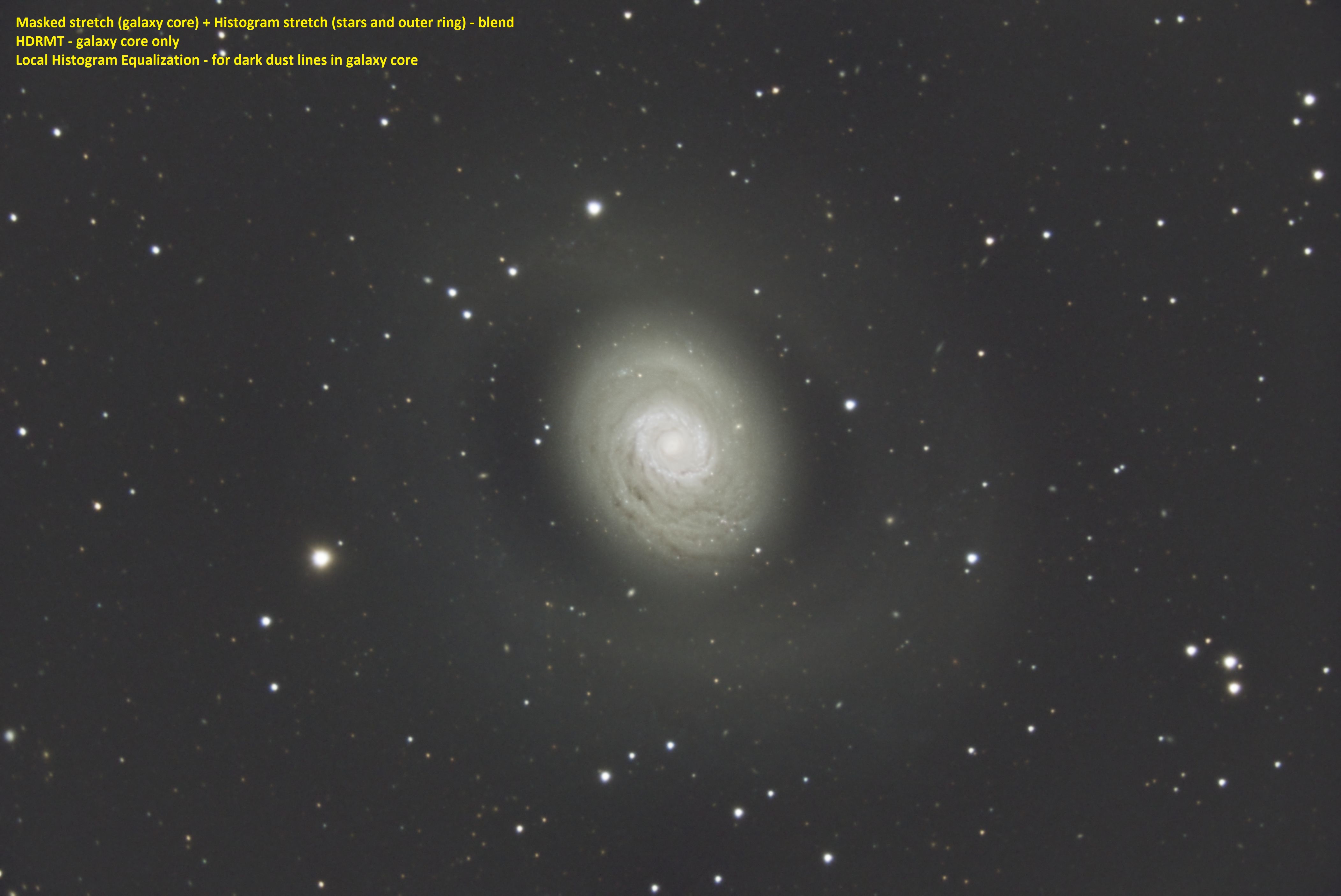

W dalszej części obróbki M94 skupiłem się na centralnej części galaktyki. Delikatnie uwidoczniłem spiralne ramiona galaktyki i ciemne pasma pyłowe. Widać całą tą "wirówkę" aż do samego jądra galaktyki. Wydaje mi się, że jest ok - z wyczuciem i bez przesady. Na godzinie piątej widać różowawe obszary wodorowe i samo jądro jest też jakby otoczone różowawym pierścieniem. Myślę, że jeśli chodzi o obróbkę centrum galaktyki (za wyjątkiem koloru) to już wystarczy. Moim zdaniem jest lepiej niż w pierwotnej wersji.
W tym etapie użyłem takich narzędzi:
Masked stretch i Histogram transformation
HDRMT
Local Histogram Equalization
CDN...
