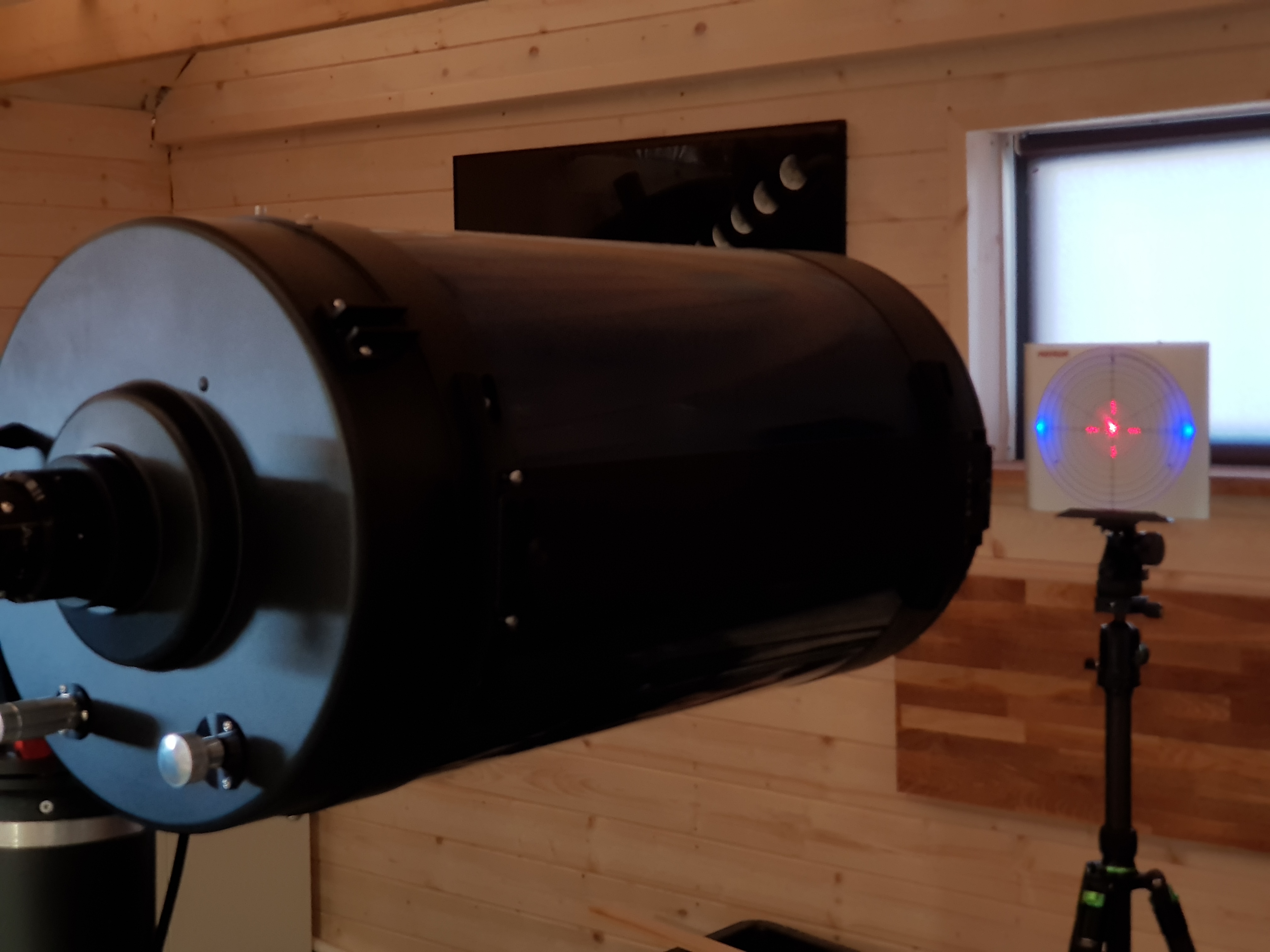

Apropos: może jest tu ktoś kto ma doświadczenie z SC? Problemem jest kolimacja, a konkretnie to jej brak.
Podejrzanym na 99% jest LG które prawdopodobnie jest krzywo osadzone lub z mechanizmem ustawiania ostrości jest coś nie tak i nie trzyma lustra w płaszczyźnie.
Kolimacja LW nie daje żadnej poprawy.
Na jednym meridianie jest słabo, na drugim bardzo źle- obraz gwiazdy to potężna kometa.
Edit: teleskop to Meade LX200 14" ACF f/10

Jeśli podejrzewacie, że lustro wtórne jest nieosiowo osadzone, to polecam kolimator Hotech Advanced CT (https://www.youtube.com/watch?v=wgDBktsX3fI). Kupiłem go sobie jakiś czas temu, kiedy walczyłem ze swoim C11. Chętnie pożyczę do kolimacji. Będziecie mieli pewność, że lustro wtórne jest idealnie w osi optycznej lustra głównego. Ustawiane tego "na oko" nie dawało zadowalających rezultatów.

Chociaż obstawiam że mogło się LG ustawić pod kątem jakimś cudem. Było względnie dobrze a potem katastrofa. Dodam, że bez powodu tak się rozjechało. Próby kolimacji nie dawały rezultatów. Kometa Haleya na 1/5 pola okularu przy próbie wyostrzenia ;)

Tu jest fajny sposób kolimacji maka lub sct w domowym ciepełku.
http://www.mira.org/ascc/pages/lectures/collim.htm
Tak kolimowałem swojego maka 102 - wyszło w punkt

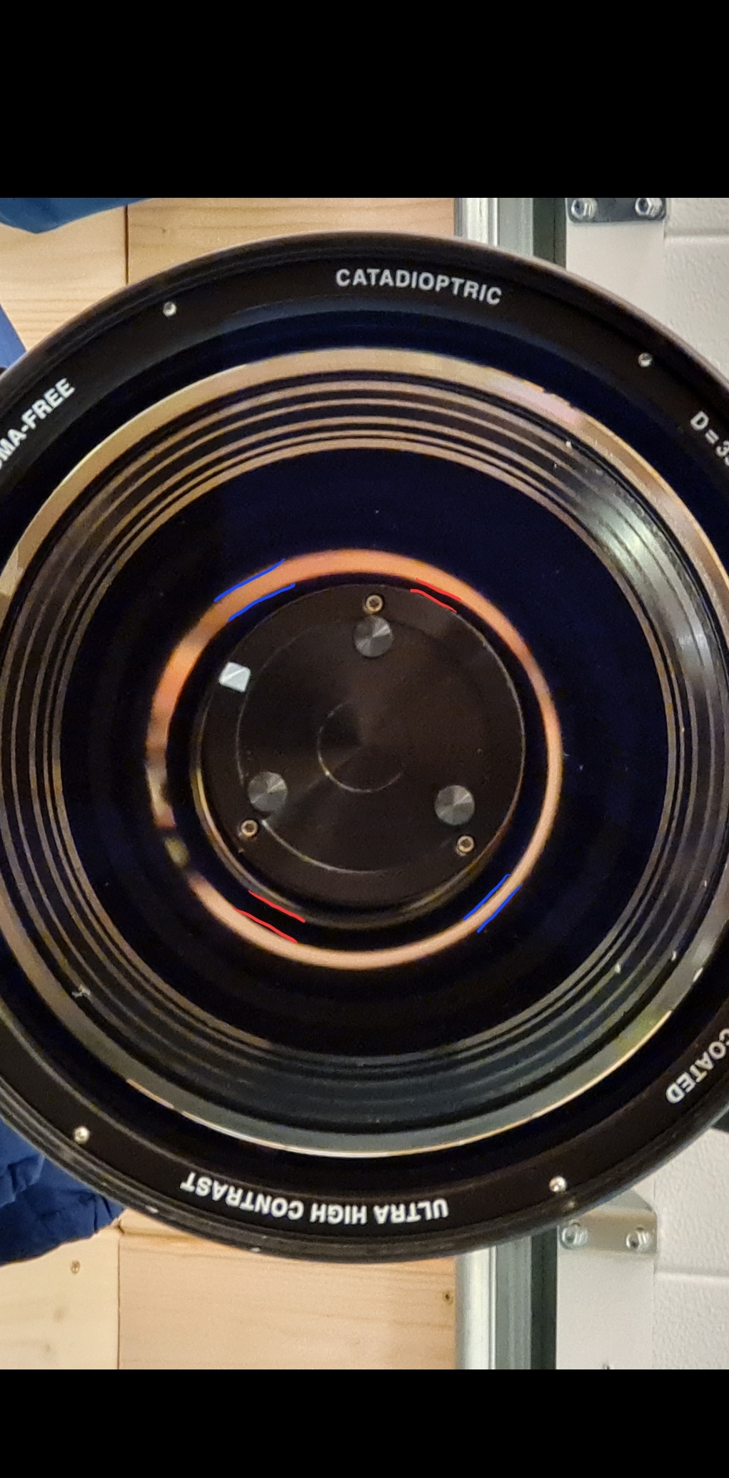

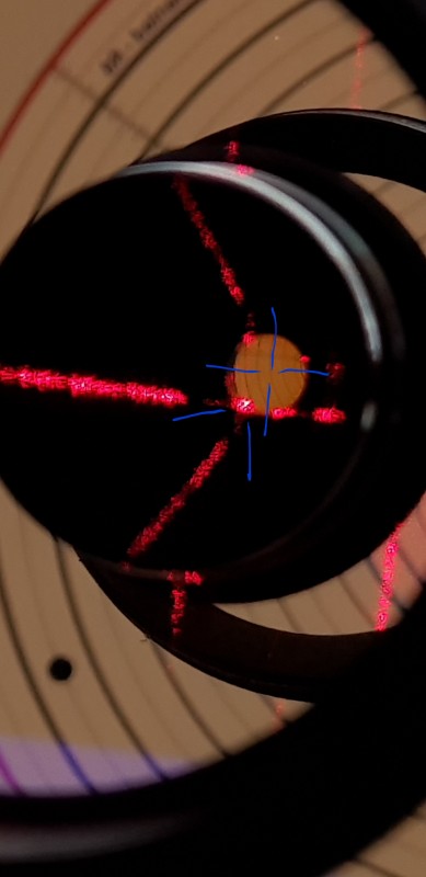

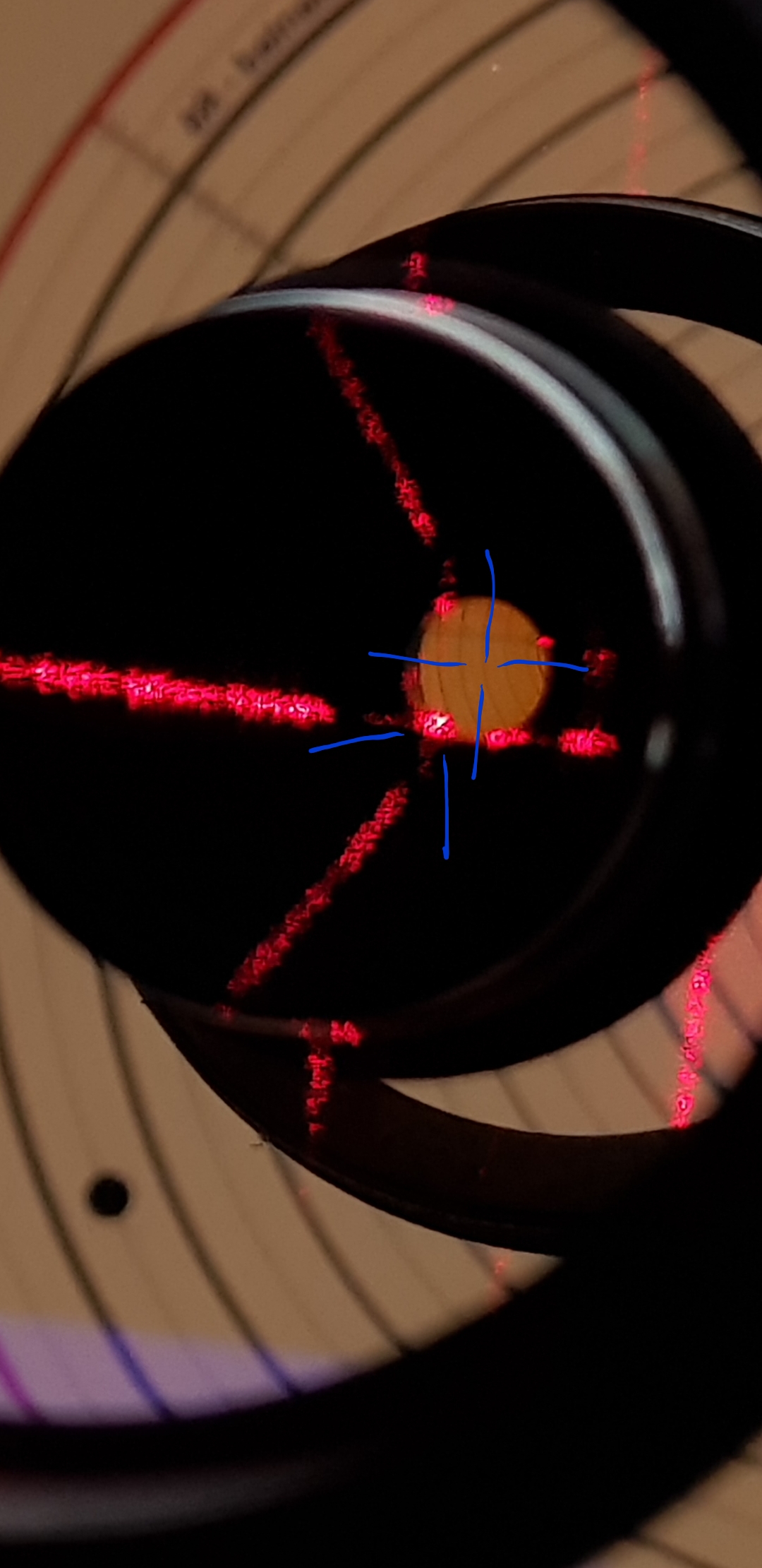

Pierwszy test wykonany metodą podaną przez Mateusza :
Jeżeli ustawimy odbicie LW ( czerwone linie ) symetrycznie , cień LW ( niebieskie linie ) nie będzie symetryczny.
I oczywiście na odwrót tak samo. Cosik tu nie gra. 22268[

Post autor: KrzysiekRajda » 15 lut 2022, 20:53
Ten cień na lustrze głównym zaznaczony czerwonymi kreskami to odbicie stożkowej osłony lustra wtórnego która pewnie nie jest centrycznie przyklejona względem lustra wtórnego stąd nie można ustawić dokładnie kolimacji metodą podana przez Mateusza.

Post autor: WavesWatcher » 15 lut 2022, 22:35
15 lut 2022, 20:53
Idąc tym tropem, ustawianie kolimacji na rozogniskowanej gwieździe nie da poprawnego efektu.
Jutro wyciągnę LW wraz z mocowaniem, sprawdzę jak to wygląda.
Jestem ciekaw, czy jeżeli LG było by krzywo, nie pokazał by się taki w.w. efekt.

Post autor: KrzysiekRajda » 15 lut 2022, 22:41
Najlepiej rozebrać lustro wtórne i zobaczyć co w trawie piszczy,moim zdaniem problem tkwi właśnie tam ponieważ nie sądzę aby lustro główne nie było w osi ,one jest osadzone pasownie w tulei wodzika mechanizmu ustawiania ostrości dlatego kolimacja lustrem głównym jest zbędna.

Post autor: WavesWatcher » 16 lut 2022, 16:37
Jest spory rozjazd między osią wyciągu i LG :/
